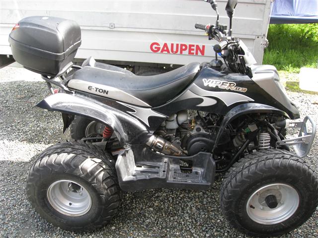

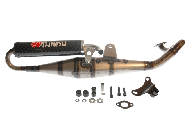

Jeg har lett og lett og lett og lett, Men effektanlegg klarer jeg ikke å finne til denne firehjulingen.. Prøver nå på dette forumet i tillfelle noen er så snill og vil dele informasjon hvor i helgoland jeg kan skaffe det.. Jeg er en stor mann (110kg) så mopeden gikk som et dass i oppoverbakkene.. Så jeg monterte et "snilt" trimsett på den og skiftet variatoren.. Nå er det bare komisk hele opplegget.. Fungerer som å rope det høyeste du kan mens en annen holder for munnen din.. Når jeg er ferdig med denne berømmelige oppoverbakken kan jeg se inni eksosanleggtuten og alt inni der lyser mandarinfarget.. Varmere enn glohaugen med andre ord.. Så det orginale anlegget der plomberingen er fjernet har alt for stor motstand til dette trimsettet.. Polini Sport 47mm borring (8hk) med 17,5 mm forgasser. Hvis noen har erfaring eller har kjøpt effektanlegg til E-ton viper st50 Please del din informasjon med meg.. På forhånd Takk..

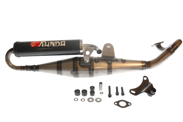

Jeg har visst om dette anlegget, men har ikke gjort noe med det siden det står at det ikke kan brukes på den utgaven med hvite skilter som jeg har.. Men jeg ringte idag til firmaet og dem sa at hvis jeg kunne bruke sveiseapparatet så var det fullt mulig å bygge om dette annlegget til min atv (Måtte snu lyddemperer og flytte festet litt) Å bruke Tig apparat er jeg jo en mester til så dermed er det bestillt..
Det kostet ikke så mye heller så jeg kan tåle en kjøpebom..
Skal legge til fremskrittsbilder så andre E-ton kjørere kan ha nytte av det.

Ja da er det nye anlegget montert.. Dette Kundo anlegget som jeg kjøpte kan jeg med en gang si ikke var skreddersydd for Eton Viper st50.. Det er et scooter anlegg.. Men med litt modifisering så fikk jeg det til.. Så med andre ord så kunne jeg egentlig ha kjøpt hvilket som helst anlegg som passer til scooter minarelli ac motorer..
ATven går fortsatt i 45km/t, dog i oppoverbakker.. Så fornøyd er jeg :-)
Jeg måtte kutte svingen og montere det sammen så tuten peker bakover..

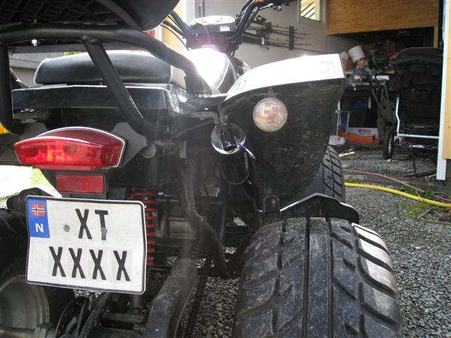

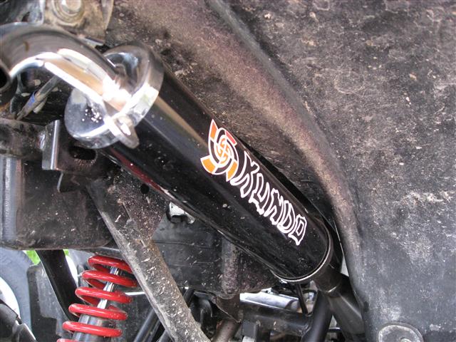

Innlegg rattatta74 » 24 Jul 2010, 09:00
Slik ser anlegget ut montert på mopeden..
Eksosanlegget kommer litt ut på siden men kommer heldigvis ikke i konflikt med bena

Innlegg Wikingen » 24 Jul 2010, 14:41
Dette så jo MYE bedre ut enn originalen! [oh yes] Supert! [oh yes] Men det er jo rart den ikke gjør mer enn 45 på flata da?
Du har fjernet alle restriksjoner i forgasser, innsug, CDI-boks osv?

Ja jeg har skiftet forgasser, variator, sylinder/stempel og effetanlegg så nå gjør jeg 70 på flata.. Med en behagelig lyd.. Pollini Sport sylinder/17,5 forgasser.. Vil ikke presse motoren for mye heller.. Eller jeg har ikke lyst å få skjært sylinder når jeg er på utflukt langt pokker fra folk... og fe..
