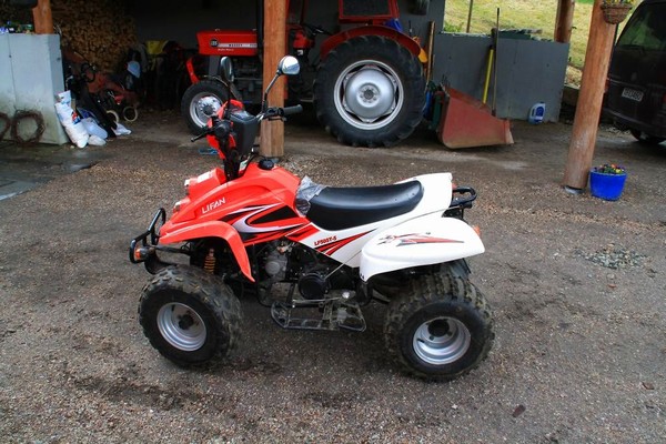

har en kompis som trenger hjelp til sin kina atv.
holder på å skaffe trimsylinder til den, fra crash and burn og lurer på hvordan vi skal montere den :P
kjøpte først trymsett sylinder og stempel fra mc deler hvor det eneste di hadde til lifan var et 70cc sylinderkitt med ingen info:P
endte opp med at vi fant ut av at det var til to takts motor og vi hadde 4 taktsmotor-.- tapt 1500 kr -.-
har fått delene fra crashandburn no og skal til å prøve å fikse den sammen :p
men er det noen andre i norge som kjører lifan atv 50 registreert som moped, føler det ikke finst info om di. søkt på google i timesvis finner ikke info om noe.
noen som har lyst å dele erfaring eller tips er vi veldig taknemli :D
