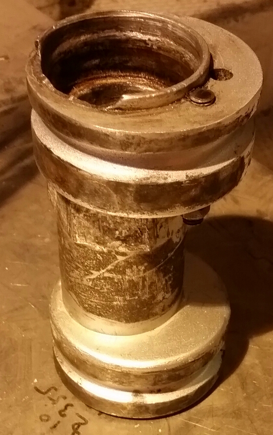

Hei er det noen her som vet viken type atv dette bosset til bakakslingen tilhører?

Den der ligner veldig på det som fester den stive bakakselen på Polaris Sportsman 4- eller 6-hjulinger til svingarm i bakstillingen. Den har 6-kant utenpå, samt eksentrisk hull igjennom for lagrene. Bosset kan dreies i svingarm festet for å justere drivkjedet stramming. Var slik på de to første 6-hjulingene jeg hadde fra Polaris. Med forbehold at andre merker med kjededrift har det samme...
