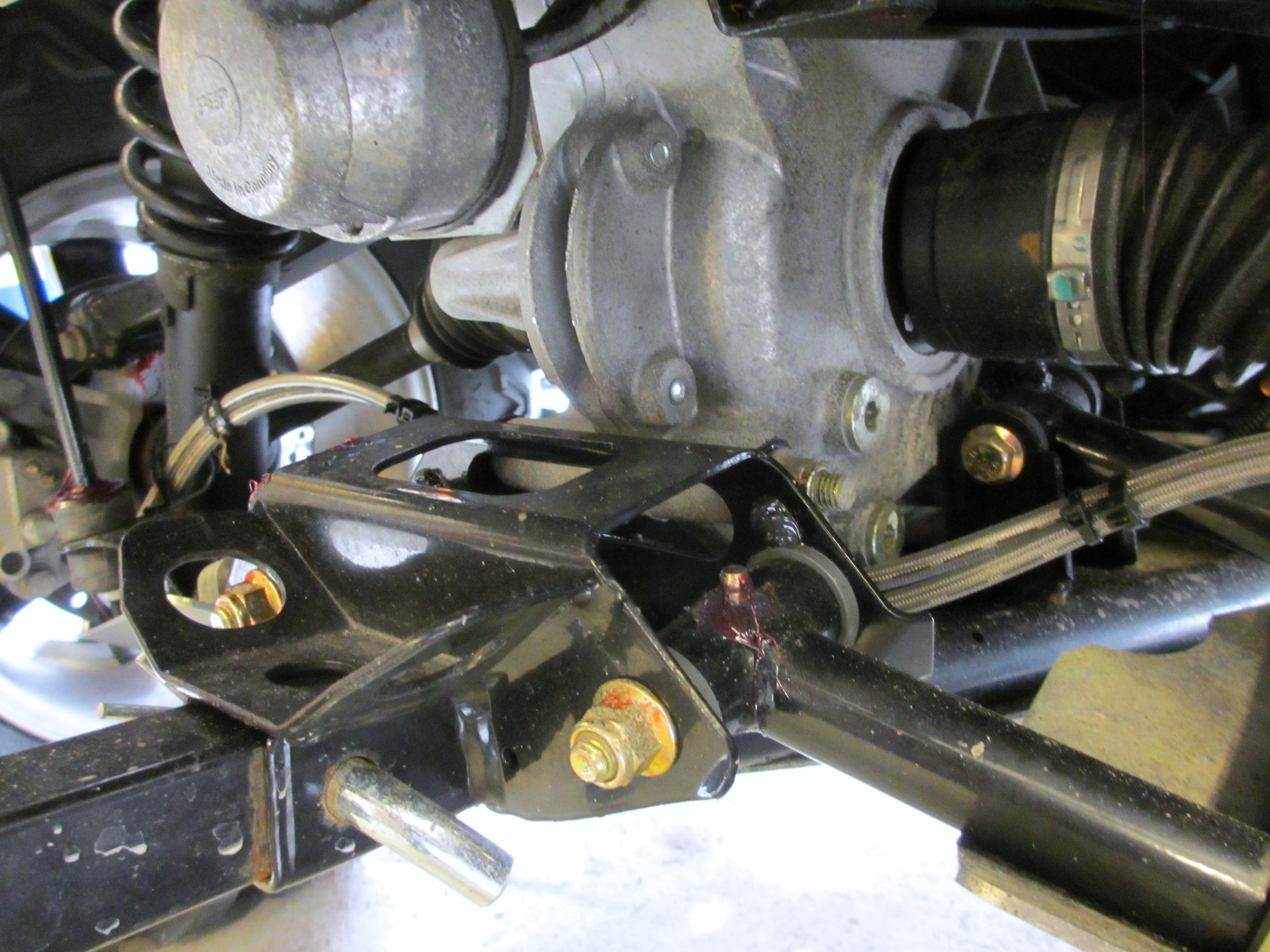

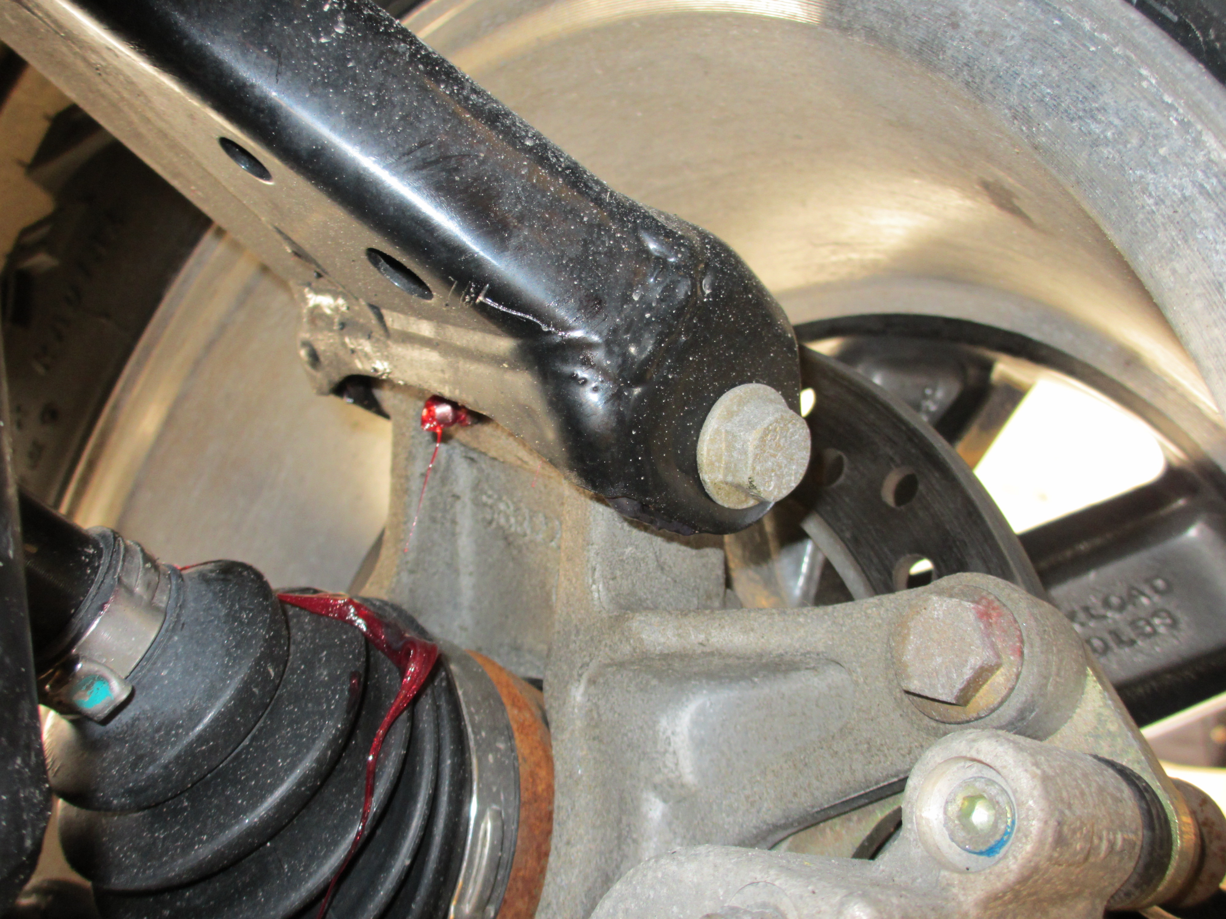

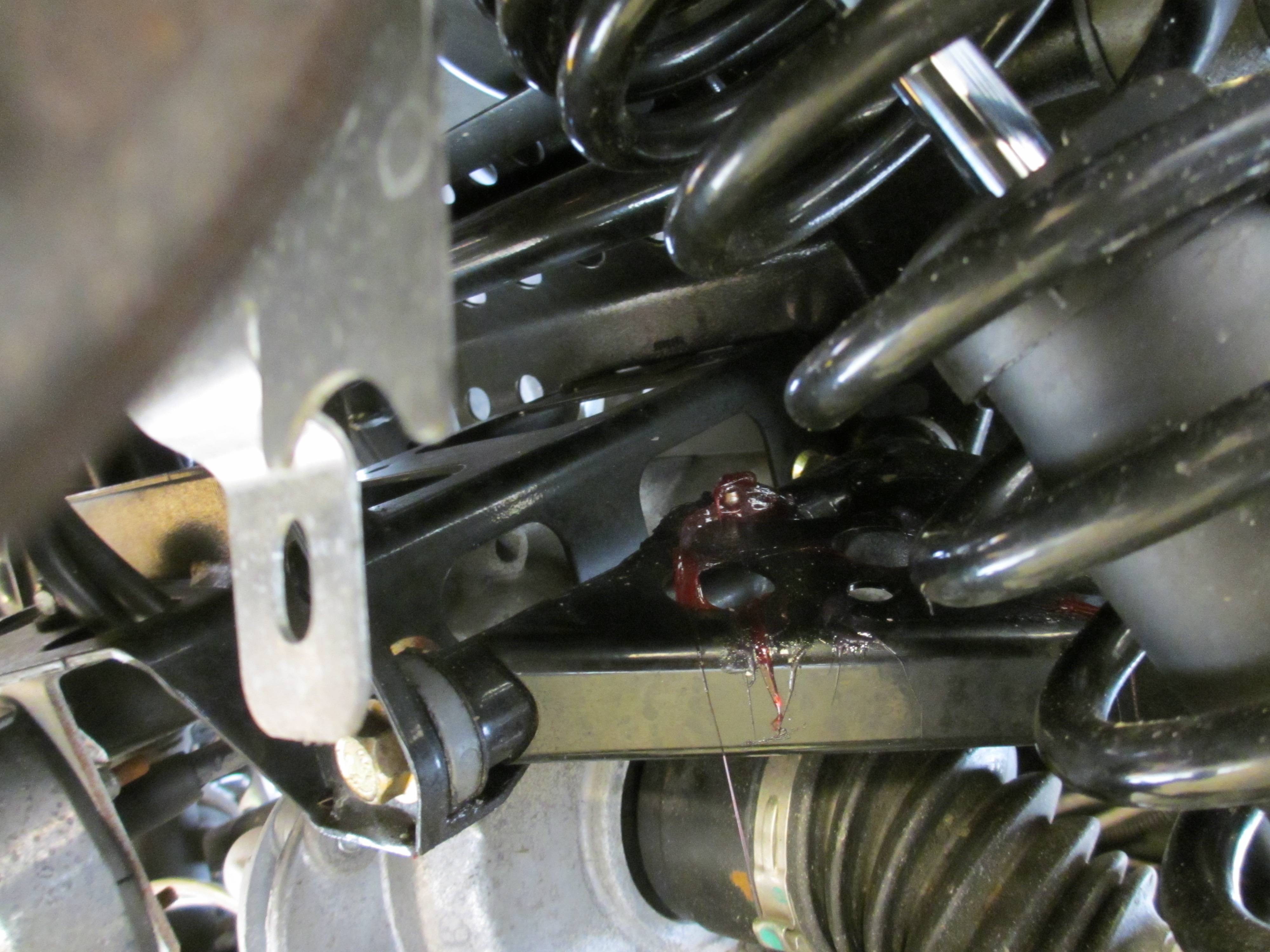

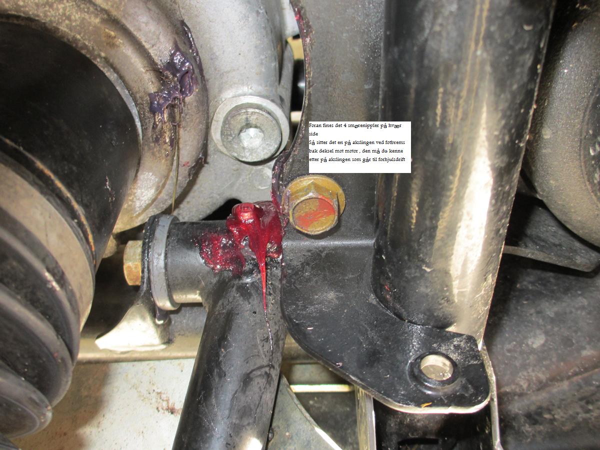

Legger inn noen bilder av smørenipler til Polaris 850 xps 2012 mod. Det sitter 4 på hver side framme i alt 8 punkter.

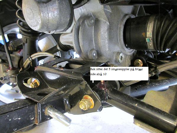

Det sitter 5 på hver side bak altså 10 punkter.
Så sitter det en bak dekselet på høyere side på akslingen du må kjenne med hånda, Fot pedal siden.
Husk og smør ofte. etter mye bruk.
