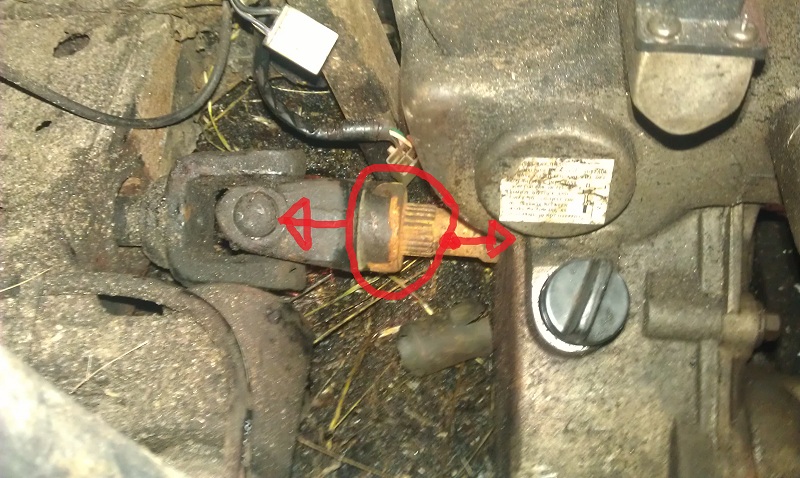

Hei,
Jeg har en linhai bighorn 300, og skal ha ut girkassen for å overhalle den litt. Den lekker olje og ATVen går litt sakte pr nå. Har skrudd ut alle boltene og den henge nå helt løst i ATVen. Problemet er at jeg får ikke av drivakslingen, den sitter rett og slett helt fast. Hvis det er uklart hva jeg prøver å ta fra hverandre, så se vedlegget :)
Er det noe spesielt jeg må gjøre her for å få den fra hverandre?
All hjelp er til god hjelp :)

Er det brungule rust? Prøvd å spraye masse wd40 først? Kan hende at det kan være lurt å løsne bakdiff litt slik at krysset kan komme seg lengre bakover.

sitter vel en låsesplint i en av ennene på krysset (type selv låsende) denne er det bare å banke ut med en dor
etter tegningene å dømme sitter den i flensen du har satt rød ring rundt(på selve krysset)
