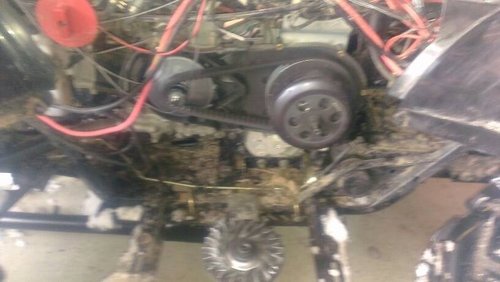

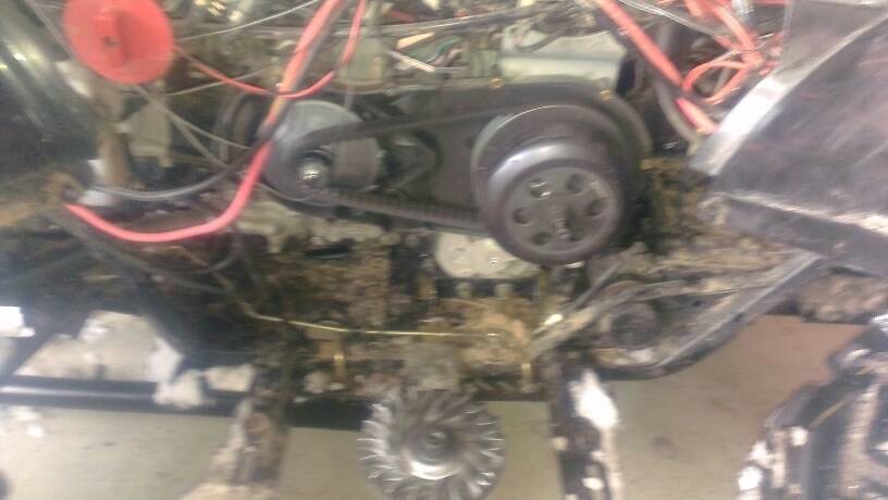

var ute nå og dro vekk snøen i gårdsplassen, plutselig kom det en "skrangle" lyd fra motor (mulig girkasse?) og jeg mistet trekkkraft, ulyden følger turtallet virker det som, samt det var en litt merkelig lukt, vanskelig å beskrive da det ikke luktet cluch og ikke olje... stoppet straks og peilet oljer. er fult med olje på girkasse og motor har olje til rett under midt på peilepinnen. den har vært lavere før. lurer nå på og bytte oljen før den startes igjen. (for å være sikker) er detn oen som har tips til hva det kan være? [hjelp]

Ta bort variatordekselet og sjekk variatorene. Høres ut som noe er løst der.

Er ikke sikker på hvilken side det er på de maskinene men mener å huske at det er på høyre. Et ganske stort deksel på siden av motoren.

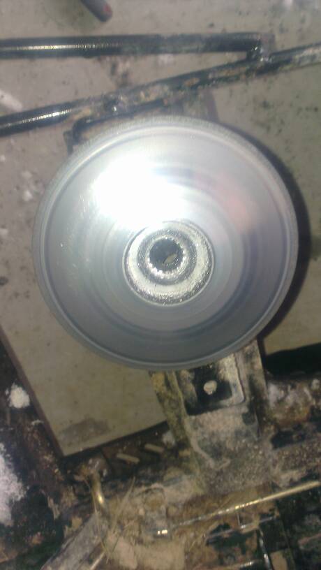

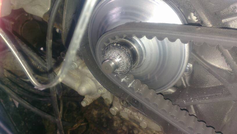

Feil funnet tror jeg. Et hjul som var løst med nedslitte tenner

Ut fra det jeg ser må du ha ny yttre halvdel av primærvariatoren. Kanskje indre del også men det klarer jeg ikke helt å se ut fra bildet. Spline tappen er vel i stål så den gir seg sist, det er yttre del som har gitt seg, sikkert fordi bolten ikke har blitt strammet hardt nok.
