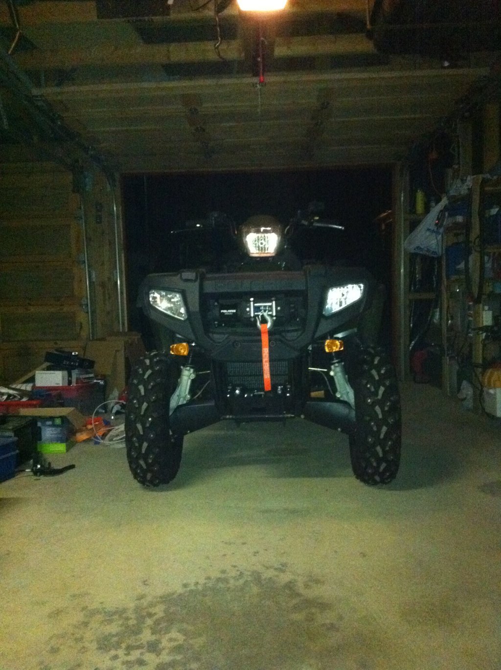

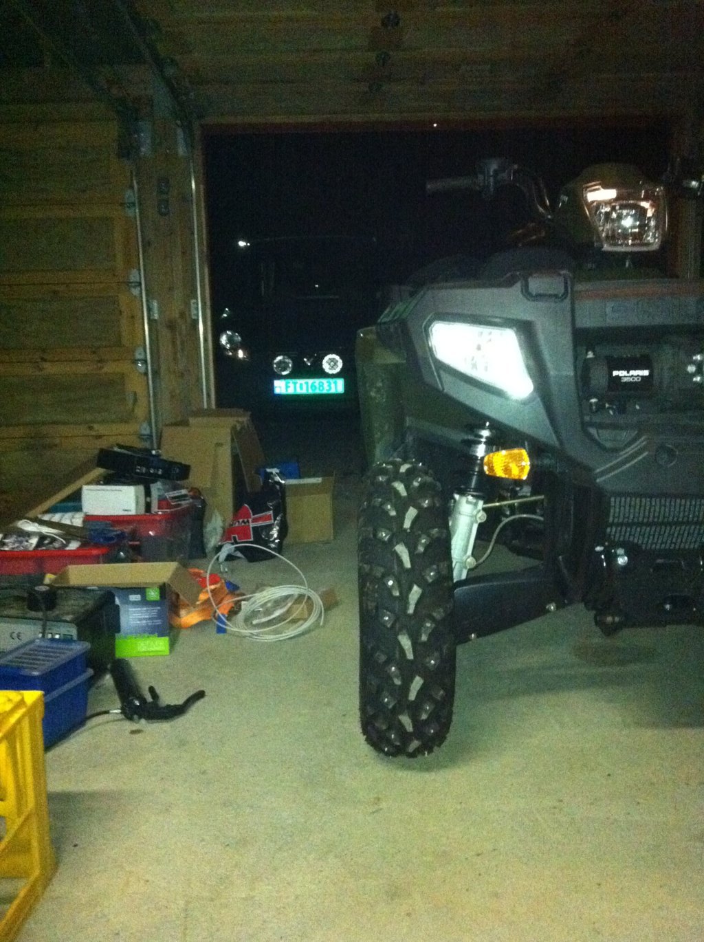

Spørsmål ; Hvor mye reduserte du camber-vinkelen ved bruk av de nye fjærene ?
Re: Bytte av fjærer
Innlegg varg » 08 Nov 2010, 18:37
Fjærene ble kjøpt hos MotorSpeed Lillehammer, men er orginale Polarisdeler og kan kjøpes hos alle forhandlerene.
Camber-vinkelen ble krafig redusert som du kan se av bildene.
