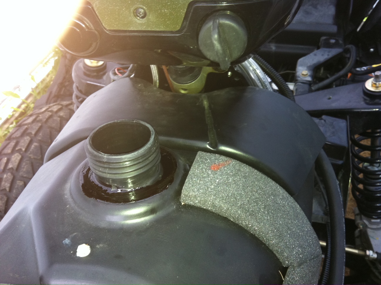

Innlegg varg » 30 Apr 2012, 13:45
På min 500 x2 var jeg plaget av det samme, det viste seg å være feil på tanken. Det var lekasje der hvor påfyllingen er montert på tanken, det er en skjøt der. Prøvde å tette med flytende pakkning ,det hold en liten stund ,men så kom det noen bobler pga trykket og problemet dukket opp igjen. Fikk ny tank på garanti og problemet var løst.
Polaris 500 x2, 2008 mod.

Innlegg varg » 22 Mai 2012, 08:57
Det er når bensinen blir varm at det lufter mest. Min var værst hvis jeg kjørte en tur og ble stående på tomgang ettepå. Det er ingen utlufting på tanken, kun inn via tanklokket for at det ikke skal bli vakum. Sender med et bilde av tanken. Du ser hvor jeg prøvde å tette.
