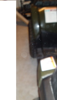

Monterte heavy duty fjærer i helga og fikk en ny sykkel:-) Hjula heller ikke innover lenger og har nå litt toe-out. Sporingen er borte og man kjenner underlaget mye bedre gjennom styre. Anbefales!

Poster du noen godt illustrerende bilder her for oss snart ?
Re: sporing
Innlegg b-brun » 09 Okt 2010, 20:27
Her er et par bilder. Nye fjærer er betydelig kraftigere.
Bedre cambervinkel. Beklager dårlig bilde.
gammel og ny fjær

Ser bra ut.... pris på nye heavy duty fjærer fremme =?

Om du spisser (toe.-in) så er faren større for understyring i høy hastighet.
Jeg syntes heller du burde vurdere å skifte til andre dekk, som er litt rundere i dekkprofilen. [biker]

Det er i utgangspunktet bare camber vinkel man reduserer ned mot null med såpass stivere fjærer.
Tråd forfatter mener camber eller toe ?
Re: sporing
Innlegg b-brun » 10 Okt 2010, 20:02
Heï
Fjærer koster ca. 700,- for et par.
Fjærer reduserer camber ja. Toe'in - toe'out justeres med styrestag. Har ca. 2,3 bartrykk i fordekk, så de er rimelig rund.
