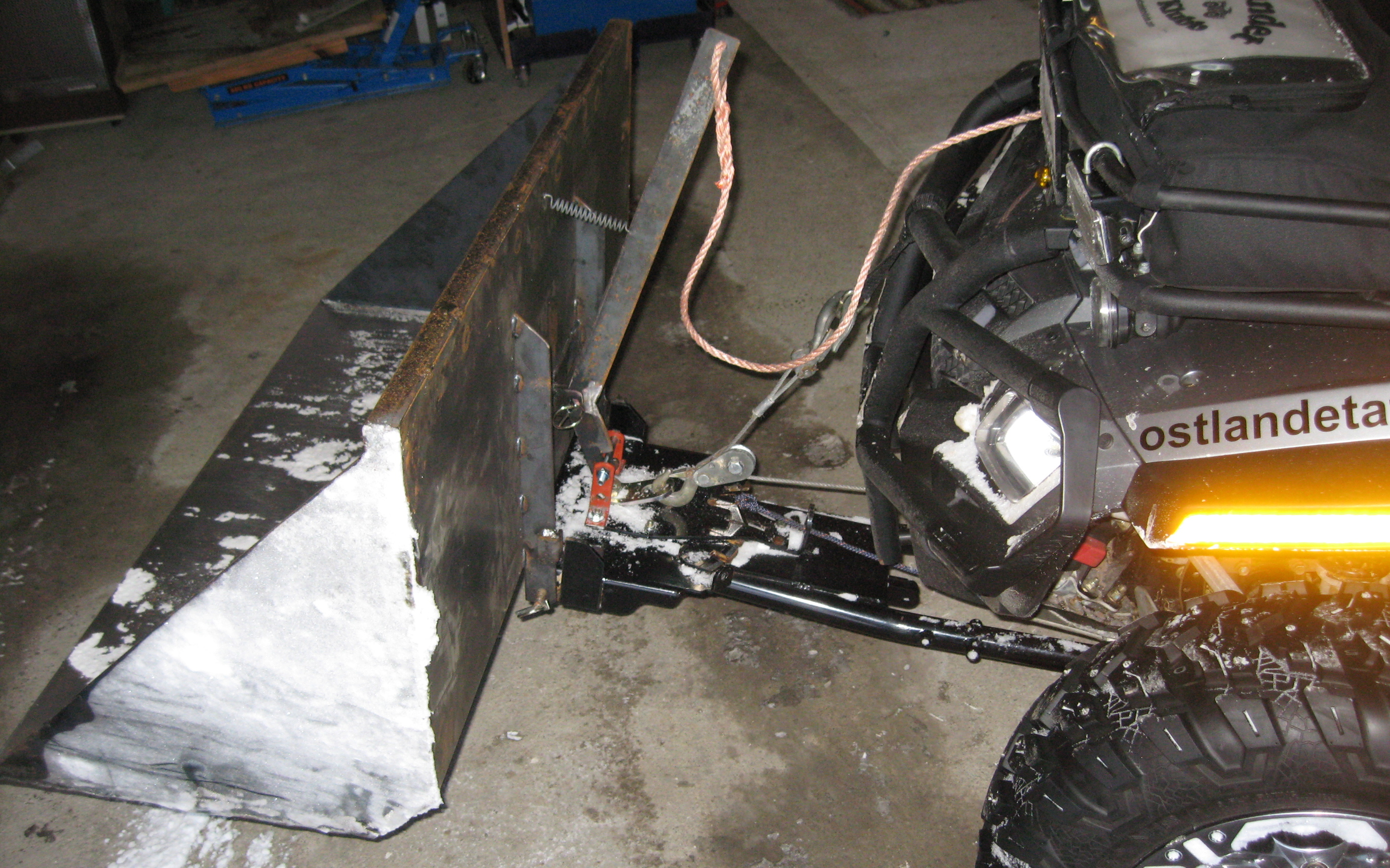

Glad det blei glacier3 på meg mye forandret i forhold til glacier2,skyveramme vert no festet lenger bak under atv,meir likt andre system men med eit finurligt hurtigfeste system,eg fikk desverre feil festeplate skulle ha xp men fikk selvfølgelig sportsmann ergelig så venter no på ny festeplate for xp.Stort pluss på glacier3 er att enkelt og lage seg liten frontlesser.

Hei takker for den,ja var noe sånt eg tenkte men vert kanskje i alu mindre vekt og så litt det materiale eg jobber mest med,kommer nok til og stele litt ideer av det bilde ja,tror eg må lære meg dette med og legge ut bilder.Hvilken dim har du på stålplater?ca vekt heile kassen?.

Hei har no fått prøvd litt glacier3 ser faktisk lovende ut(mye bedre enn eg trodde)festeplata til xp svært bra kun fire skruer og meget enkel og montere ferdige hull på xp den bruker mye kilen i ramme for og ta trykket bakover.Skyveramme hengsler kommer no opp på atv ca i akterkant fremhjul,venter no på krysskjettinger bak frå maskin utvikling men svært overrasket hvor det går uten og.

til deg som sliter av wire... ved bruk av skjær, skal du bruke det blåe tauet fra warn i vinsjen. wire vil få samme sliteområde hele tiden, og i og med at løfteanordningen på skjæret er så nære atv, vil wire få en svært bratt retning. dette fører da til ekstra stor slitase når wiren alltid dras mot støttehjulene.
