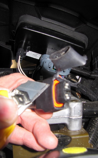

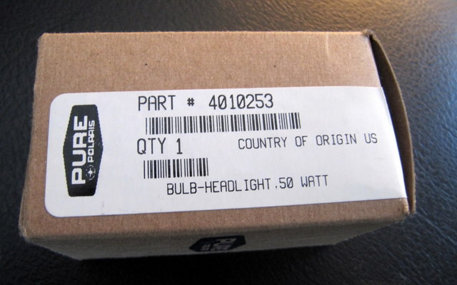

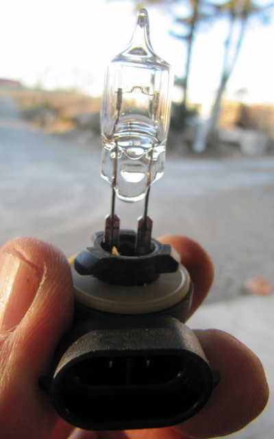

Kjøpte originalpæren hos forhandler, fjernet krympestrømpen og voila, så var lyset på plass.
Virker kun på fjernlysbryteren, ble betydelig bedre lys .. [oh yes]
Pærenummer
Pæren 50Watt
Fjernet krympeplasten
