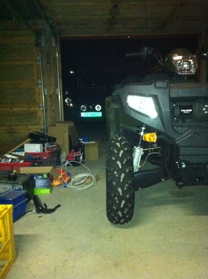

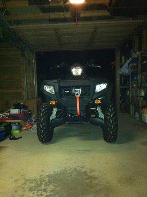

Fjærene ble kjøpt hos MotorSpeed Lillehammer, men er orginale Polarisdeler og kan kjøpes hos alle forhandlerene.
Camber-vinkelen ble krafig redusert som du kan se av bildene.
