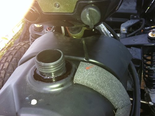

Demonterte litt deksler og sjekket tanken. Det er ikke noen utlufting via slanger på x2'n min kun via tanklokket.
Det var feil på tanken, den var ikke tett mellom påfyllingsstrunt og tank. Prøvde først å tette, men det holdt ikke.
Fikk ny på garanti. Bensinlukten er borte.
