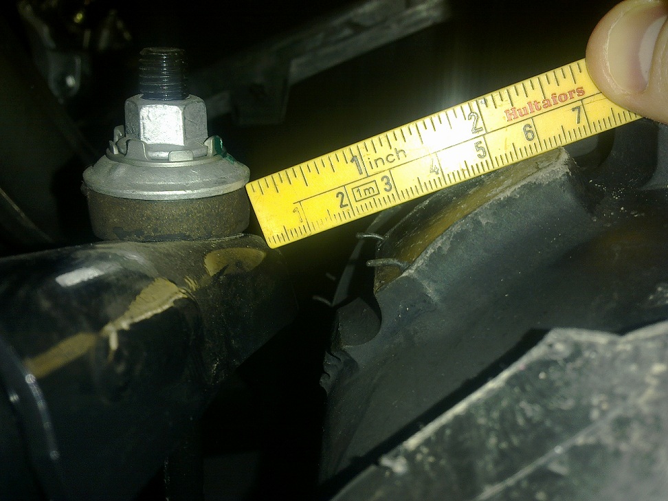

Hei,
Er det noen som har gjort noe med sway bar på sin XP 2009 modell?
Min kommer som ny med veldig liten avstand mellom sway bar og hjul på høyre side.
Er vel kanskje 6-7mm når ingen sitter på sykkelen.
Dette er med std. hjul og jeg har ikke skrudd noen ting på hverken hjul eller maskinen.
Jeg ser at på venstre side så er avstanden større – type 18-20mm.
Hvordan ser dette ut på dere andres XP 2009 modeller?
På 2010 modellen snudde de denne sway bar slik at den ikke kommer så nære hjulet (så der blir det ikke like trangt)
/Per
Sway bar høyre side XP 2009 mod

Hei har no målt på min ganske så nøyaktig og det er 23mm på høyre 28 mm på venstre eg også original dekk, bruker kjetting frå maskinutvikling bak uten problemer.

Sitter ikke så veldig godt fast den sway-bar'en (vertikalt altså), så er bare å dytte den litt innover for å få jevn klaring på begge sider.
Btw, om du opplever knirking bak, og har smurt alle nipler, så er det bare å skru av festene til sway-bar'en og smøre dem opp.
