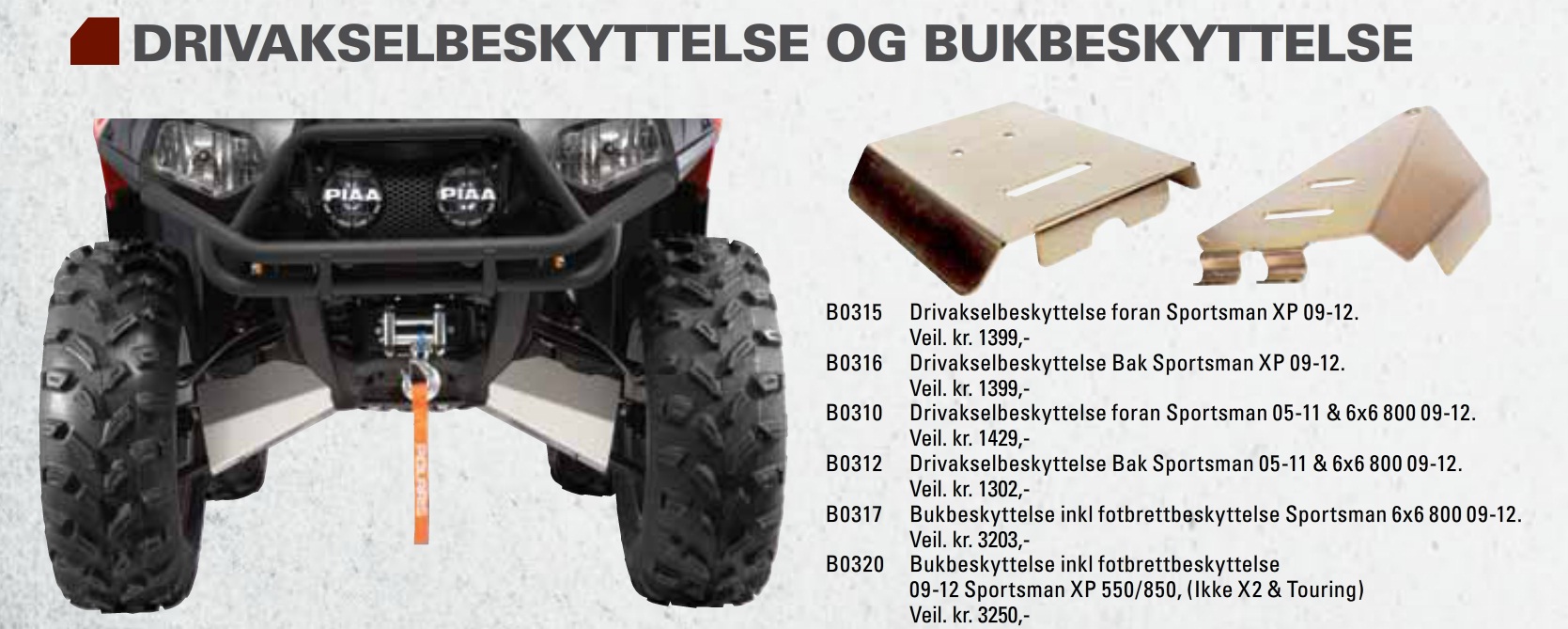

Innlegg andreassørlie » 22 Apr 2012, 10:28
Ja :)
Se bilde under. (orginalt polaris)
Litt vanskelig og se men de du skal ha er B0310 foran og B0312 bak :)
Hentet fra polaris 2012 katalog
Polaris 2012 Katalog
http://polarisindustries.eu/fileadmin/f ... orway/#/1/

Innlegg Pol800aris » 22 Apr 2012, 10:39
Takker så meget!
