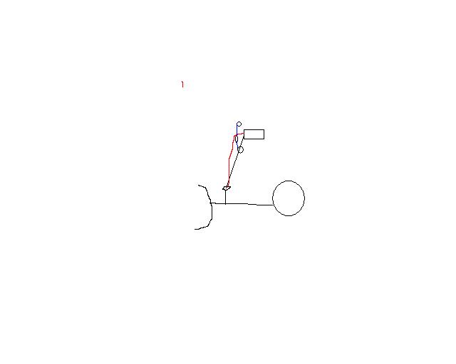

Innlegg Dosk101 » 16 Aug 2012, 00:21
har prøvt å lage min idee ut i paint. svart strek er wiren nå idag. rød er wiren når den går innom ei blokk som er festet med tau(blå) på undsiden og oppsiden
hvordan tror du det vil funket?

Re: Hvordan bruke kasteblokk her?
Innlegg kimjorgen » 17 Aug 2012, 13:45
Vet ikke om jeg skjønner tegninga helt.
Men i utgangspunktet er det jo enkelt. Få til noe som vaieren kan rulle på, isteden for at den draes over fangeren.
Evt få i en taustump, som du fester ytterst på vaieren, og i skjæret.
Så bytter du bare ut tauet når det begynner å bli slitt, isteden for å slite ut vaieren.

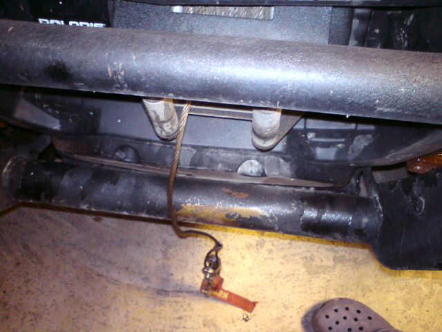

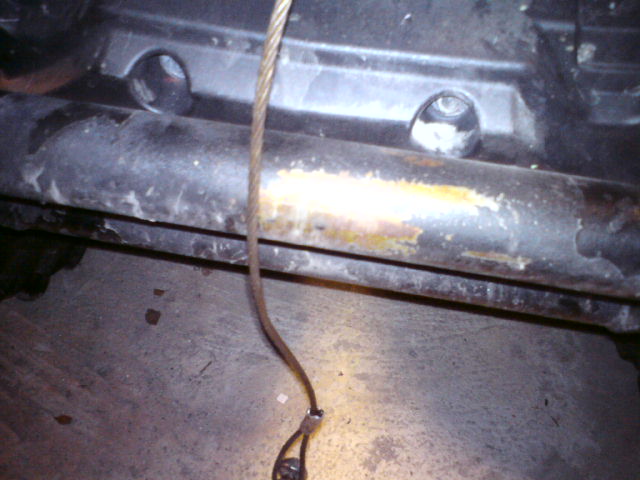

Innlegg Pol800aris » 29 Des 2012, 11:05
Ehh, kva skjær har du?? Orginal Polaris?
Grunnen til at eg spør er at eg no først har fått brøyta med mitt Polaris Glacier skjer etter at eg monterte støtfanger på atv'n. Wiren er ikkje i nærheten å ligge å gnage på støtfangeren.
Eg har en mistanke på at du fester wiren på feil plass på skjæret...
Her er nokre bilder frå min ATV med påmontert skjær: (Det finst skjølvsagt flere modeller av infesting av skjær til ATV)
Heva posisjon
Senka possisjon
Regner med kostruksjonen i fronten på desse Sportsmannmodellene er lik, uavhengig av årsmodell? (ikkje XP skjølvsagt)
Innlegg Dosk101 » 19 Mai 2013, 10:09
Eg har vanligt Polaris skjær, feste til skjæret er rett ved siden av vinkel justering. Fikk vite på AtvGården at det var egentlig bare å bygge ut wire rullene som er festet på vinsjen. Har ikkje gjort dette enda, pga har ikkje brukt skjæret noe veldig pga atv`en har stått defekt, mens det har vært snø :/

Innlegg Polaris500ho » 28 Okt 2013, 07:10
Hadde samme problemet med min, dreide 2 teflon ringer som jeg delte i 2, og la oppå rustri plate, og skrudde dette sammen med noen gode slangeklemmer. Dette fungerte fint, men wieren får "MYE" hjuling og blir nesten flat her. så jeg tenkte nå så at om vinteren tar jeg av bøylen er jo bare 4 skruer og hele problemet er løst... det er mit tips.
