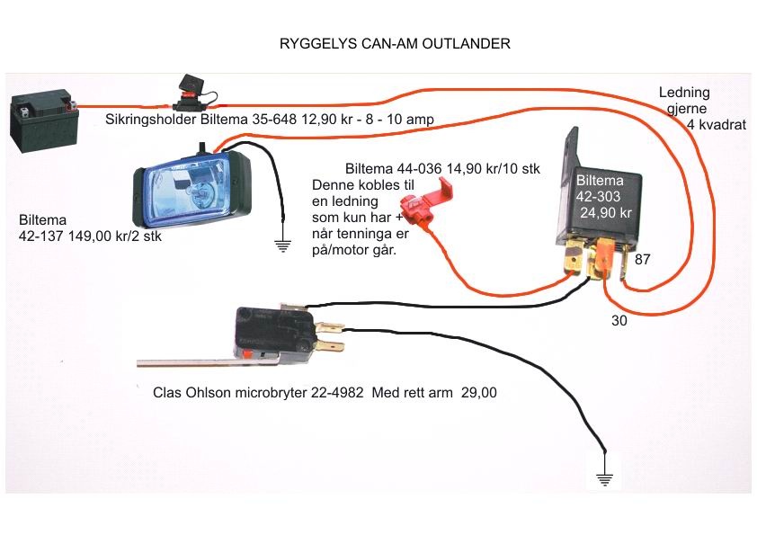

Skal montere ryggelys på min Outlander 400 (05mod.) og lurer derfor på om det er noen enkel måte og hente styrestrøm/signal til dette.??

Mener å huske å ha sett en fin tråd her av en som har laget ett oppsett, hvor han brukte en trykkbryter fra biltema eller clas som ble trigget når girspaken går i revers. [oh yes]

Maestro Andersen (rr_a) har en fin forklaring med bilder på hvordan du gjør det [oh yes]

download/file.php?id=152&mode=view
Her er linken. Detta e en genial løsning, så fyren som laga tegninga skal ha all kredd for d [oh yes]

Det er en kar som her forlkart det her:

Takker og bukker, det med microbryter i R sporet er jo genialt, så det blir nok den eg går for!! [oh yes]
