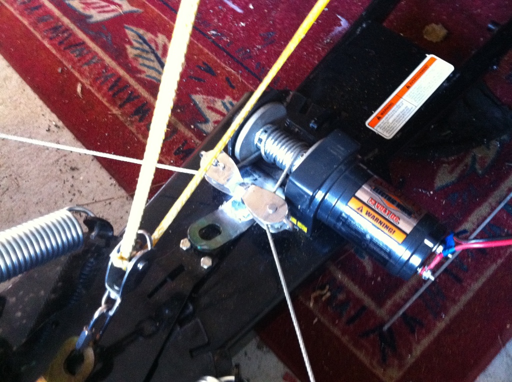

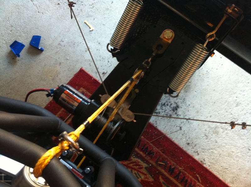

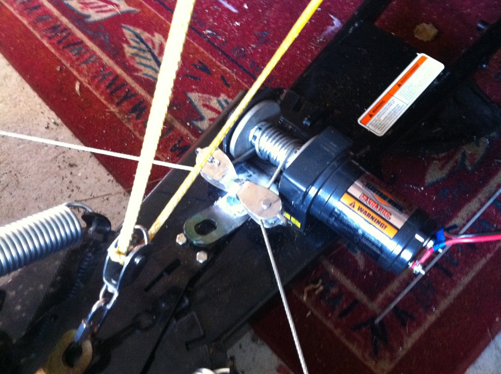

Re: Fjernstyrt vinkelinnstilling til brøyteskjær
Innlegg oyfla » 07 Mar 2012, 23:21
Har har og laget fjernstyrt vinkling av skjær men for å behalde løftehøyde så har eg montert winsj på ei søyle og bruk av blokker så klarer ein å behalde løftehyde på skjær. men eg ser at eg må modifisere det pga skjær tar borti winsjen når ein svinger til høgre ved å løfte winsj ca 15 cm så går ein klar så bør eg vinkle søyla forover for å få mer klaring til støtfanger men eller så fungerer dette fint. har kun testkjørt det for å så om det funka [vittig]
