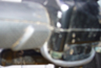

Innlegg devilbird » 11 Okt 2010, 10:05
Ja jeg har varmehåndtak og vil skifte gummien uten å miste varmen.
Har ikke noen av de som det er bilde av her, det ser ut som det er en rund plasthylse med gummien ytterst og ledningen går inn mellom de.....skal prøve å få lagt ut bilde av hvordan det ser ut.

Innlegg devilbird » 11 Okt 2010, 11:22
Ikke godt å se ut fra bildene, men ledningen går altså mellom plasten og gummien.....

Innlegg devilbird » 22 Okt 2010, 19:57
Ville bare legge til at siden gummien jeg hadde var ødelagt og stygg og jeg mest sannsynlig kom til å kjøpe nye gjorde jeg ett forsøk allikevel. Det gikk kjempefint, man må bare være forsiktig når man kutter av gummien slik at resten sitter igjen.Slik jeg forstår er dette org. Can am håndtak, så dette er noe de fleste kan gjøre. Nå har jeg varme i håndtakene og de ser slik ut:
