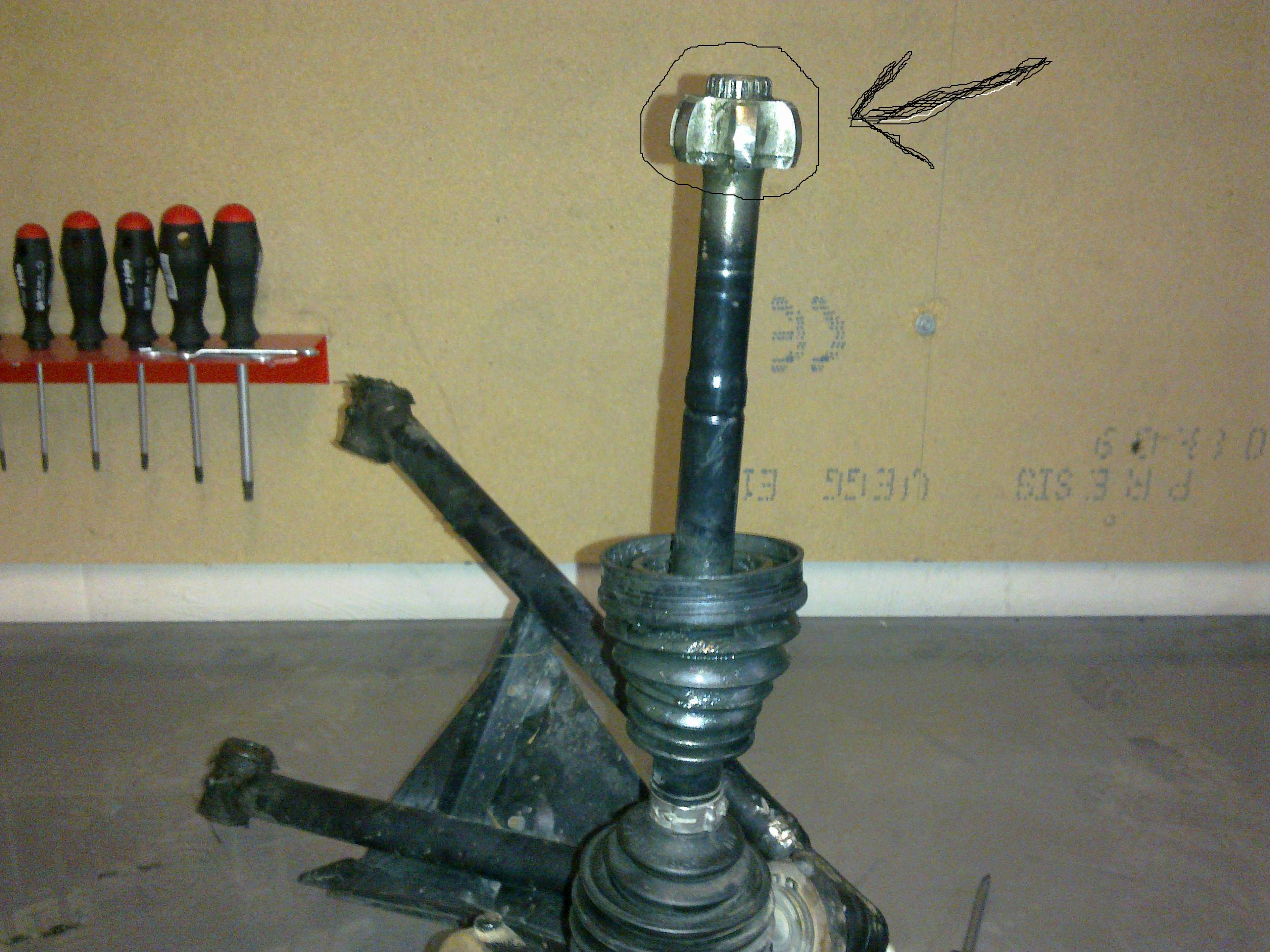

hvordan tar man av denne, bare sett på tersj å bruke makt?

se bilde

Kan godt bruke en tersj og litt lett vold [oh yes] Bare pass på at du ikke skader flatene der kulene skal ligge.

d var låsringen som ikke ville, kjørte 2 nåler inn å da kom dn...
