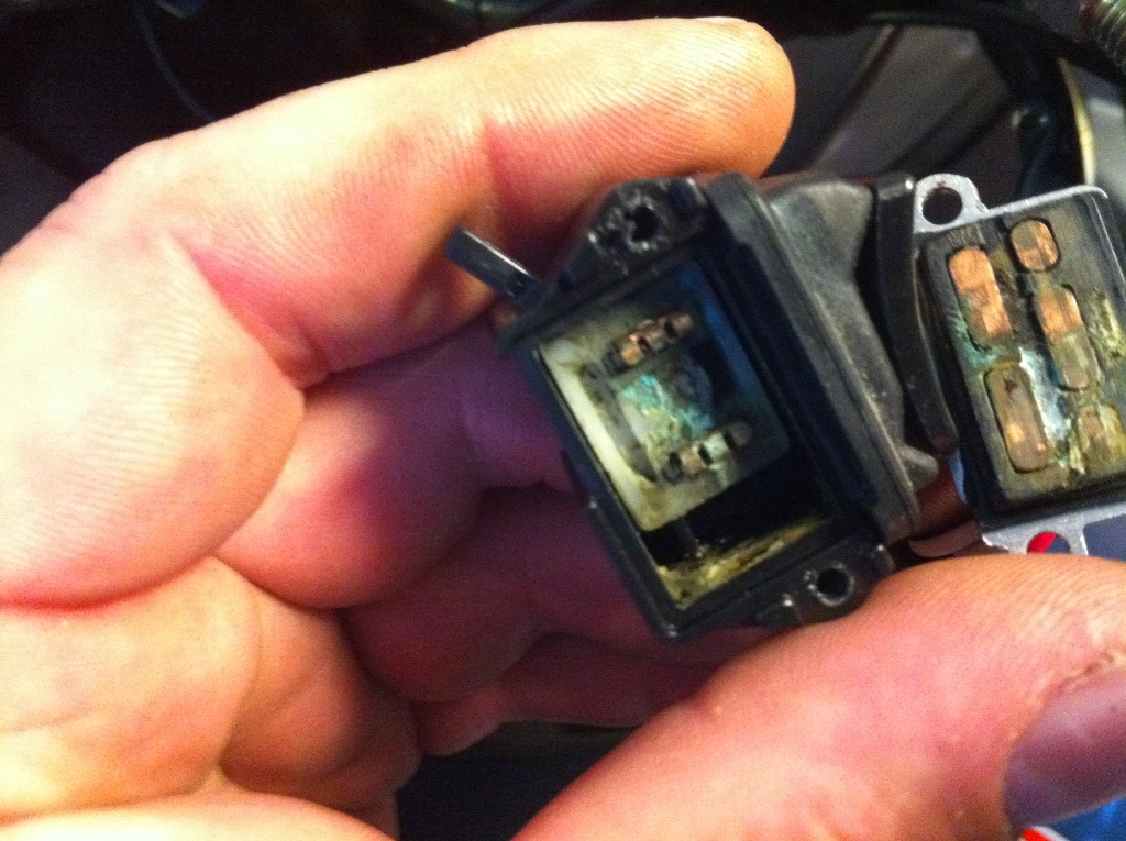

Innlegg gass » 05 Jun 2011, 21:41
Vel, da var det i orden igjen.......sjekka inni bryteren, og den så slik ut:
Hmmm, dette er bryteren som skapte problemet
Pakningen var ikke tett, men nå er det syrefri vaselin i den, pakningen ligger som den skal og livet er herlig.
Tusen takk "smaug" for god info
[oh yes] [oh yes] [oh yes]

Innlegg smaug » 05 Jun 2011, 21:59
Bare hyggelig.
Se der ja, det så ikke bra ut. Jeg tok også å renset min skikkelig og smurte den opp med Molykote 111 som er et dielektrisk fett laget for sånt. Er ingen grunn til å svære så sparsommelig med det heller. Når kontaktpunktene er såpass misfarget kan det være en ide å bruke en veldig fin smergel sånn som 1500 korn, og pusse flatene blanke.
