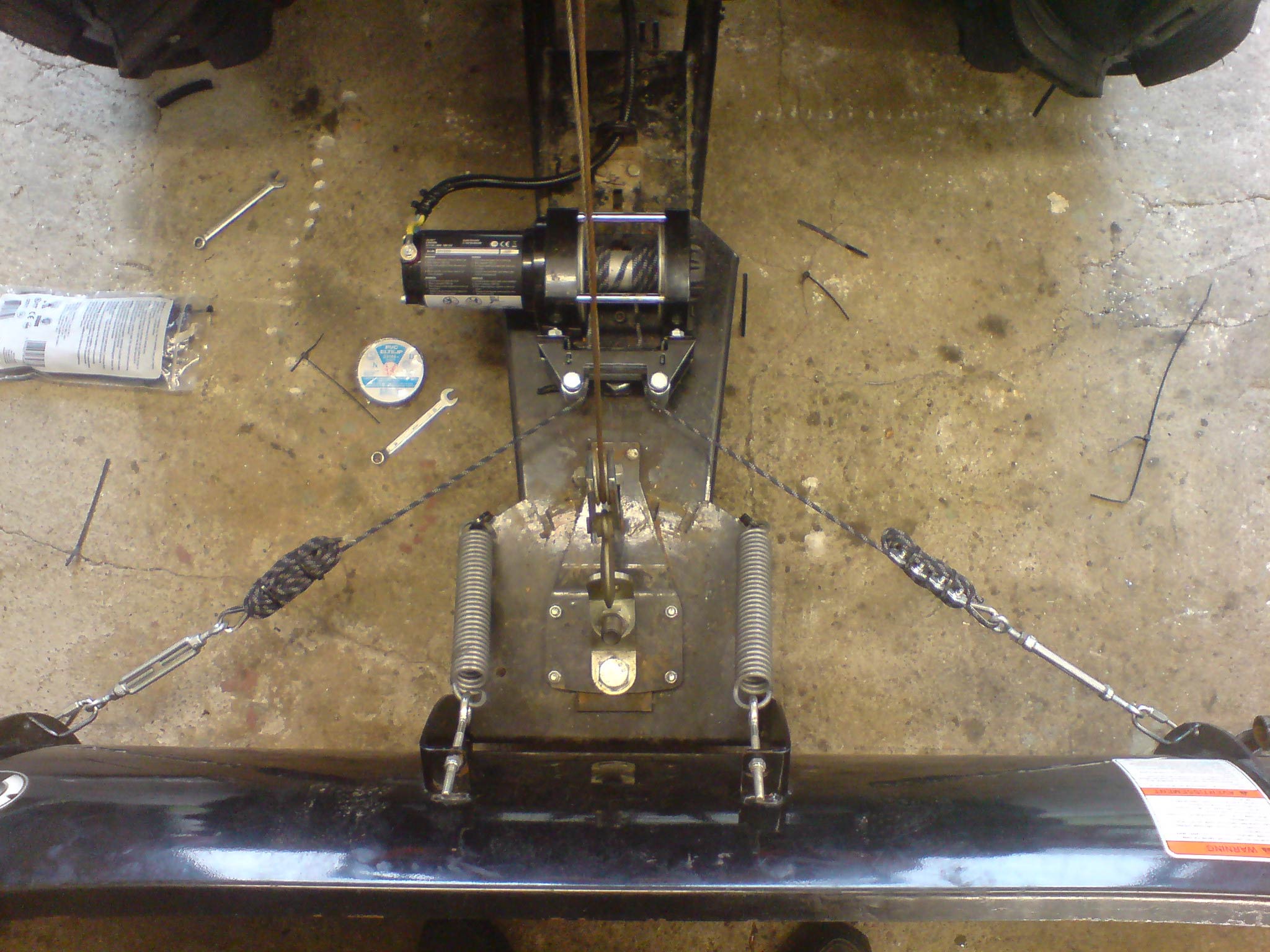

Jeg såg denne på youtube og har bygget meg en slik.

Forresten, bildet og videon er fra samme. Jeg kan legge ut bilder av min når jeg har tatt dei

Innlegg Mæjus » 04 Okt 2011, 14:03
Den der var bare helt genial! Hvorfor tenkte ikke jeg på den [neinei] Har jo en billig vinsj liggende heime som ikke duger til så mye, men holder mer enn nok til detta [smiil] Takker så mye Svenskefaen [oh yes] Får ikke videoen til å funke men... har du link?

Innlegg Svenskefaen » 04 Okt 2011, 15:02
Jeg hade osså en vinsj liggende så det blei på en måte en billig løsning.

Innlegg Mæjus » 04 Okt 2011, 18:32
Nice!Her komemr litt spørsmål [oh yes]
1: Men hadde det kansje vært en idè å hatt en form for en vegg i midten av trommelen for å slippe at tauet kommer over til det andre og gnager?
2:Har du en hurtig kobling på ledningene? eventuelt hvor kjøpte du denne? må vel ha en 4 polet kontakt?
3:Låsen bruker du ikke, da vinsjen selv klarer å holde skjæret i den stillingen det er satt til?
4: Er det vinsj med brems?
Min vinsj er en slik billig vinsj som sagt og uten brems. Denne har jeg brukt på en båt henger og klarer å trekke 900kg, men selv med en belasting på 5-700 så slipper den litt wire ut etter an den blir stoppet. men tviler på at den vil gi så mye etter ved å bruke den på brøyting.
Ser forresten at du har extention på skyve ramma, dette er noe jeg ikke har, å derfor vil nok det by på litt problemer når man heiser skjæret?

Innlegg Svenskefaen » 04 Okt 2011, 19:32
Jeg brukte blå 3-fas kontakt. den har 4 pinner.
Bruker ikke låsen nei, trur ikke du trenger lås. Der blir ikke slakk i wire. Dom er rullet opp på trommelen kvar sin vei og motvirker hverandre.
Du må ha strekkfisker for å etterstramme når du prøvekjører. Wiren ser ut til å ligge på plass på trommelen så trur ikke du trenger en vegg/skive mellom.
Det er ikke mit skjær på bildet. Det er bilder på det jeg etterlignet. Skal ta noen bilder å legge ut i morga.

Men har du forlenga skyveramma?

Innlegg Svenskefaen » 04 Okt 2011, 20:31
Ja, fordi jeg bruker belter. Men vinsjen er uansett oppunder og der er kanskje litt trangt, men det går an å heise høyt nok.

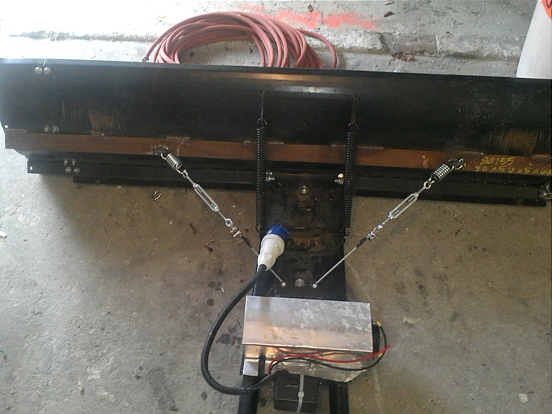

Innlegg Svenskefaen » 07 Okt 2011, 15:59
Svenskefaen
Innlegg: 41
Registrert: 11 Jun 2011, 19:15
Re: Fjernstyrt vinkelinnstilling til brøyteskjær
Innlegg Svenskefaen » 11 Okt 2011, 15:54
Nå er den ferdig. Håper den holder.
Innlegg Mæjus » 13 Okt 2011, 01:52
Nice. Ble jekli bra! Har lyst å gjøre det samme selv, men føler jeg er nødt å ha den vandringen skjæret allerede har oppover. vil stadig vekk ta borti, da bakkene jeg brøyter her i gata er av noe ulendt terreng. Men kan jo som sagt alltids forlenge draget da [oh yes]
Har fått laga ferdig første utgave av ideen min, og fått testa den ut. den funker, men er noe hard, pga arm/moment. Har brukt biltemas wire for å åpne pansere. disse er jo egentlig bare ståltråd med plasthylse, så de skaper jo en del motstand bare dem. lurte på å ga for gir/gass kabler til båt, men disse har bare en vandring på 90mm som er litt lite i frhold til hva e trenger. Noen som har noen bra tips til wire med hylse som kan brukes?
Lagde alt av braketter og div i alminium, men dette var for mykt. Så nå har e handla inn litt stål i stede [oh yes] Har ikke fått tatt så mye bilder av slutt produktet, men skal få lagt ut noen så fort e får tatt noe [vente]
