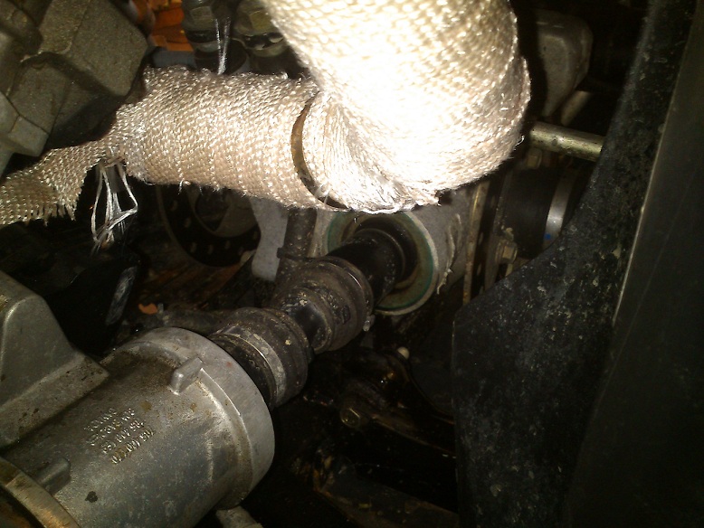

Innlegg Reimers » 21 Aug 2012, 06:12
[url][/url]Du hadde rett på alt utenom, så det er totalt 6 stk:-) Her ser du framakselen.

Re: Antall smørenippler Outlander
Innlegg liadammen » 21 Aug 2012, 15:25
Innlegg Reimers » 21 Aug 2012, 15:33
Men er fordel å sjekke om den glir lett, min gikk tørr og da røyk en bolt og akslingen gle ut [forbannet]
