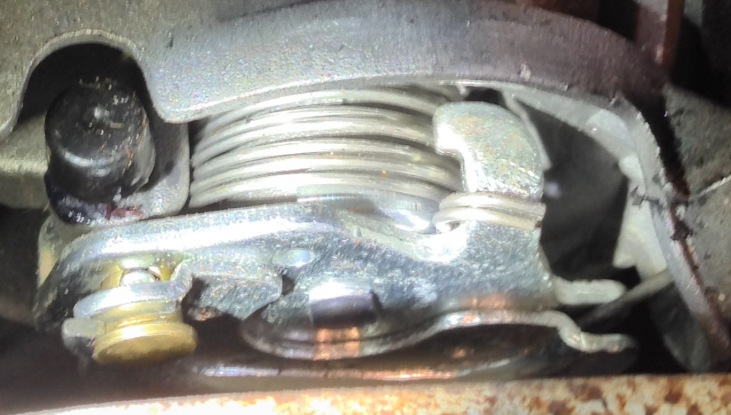

Innlegg Perleif » 21 Aug 2014, 17:17
Går ut ifra at det er der som fjøra er festet dere mener,som må bøyes opp eller slipes av?
Legger ved bildet.
Hilsen Perleif

Innlegg smaug » 21 Aug 2014, 17:29
Nei! Ingenting montert fabrikkmontert skal fjernes, det er en liten påskudd metallbit som skal fjernes.

Innlegg 2mhaaland » 19 Jul 2015, 19:07
Den tappen du ser på bildet som fjøra er festet til skal stoppe mot anleggsflaten du ser til venstre på bildet. Da har du fullt gasspådrag. Det er montert ei svart metallplate som hindrer at vandringa går så langt når den er "plombert" bøyer du denne plata vekk så har du fullt pådrag. Ser imidlertid ikkje den plata på dette bildet. Sitter i overkant av spjeldakselen.

Innlegg Perleif » 19 Jul 2015, 20:24
Ok, da er den sikkert fjernet på min, får den opp i 95-100 km.
