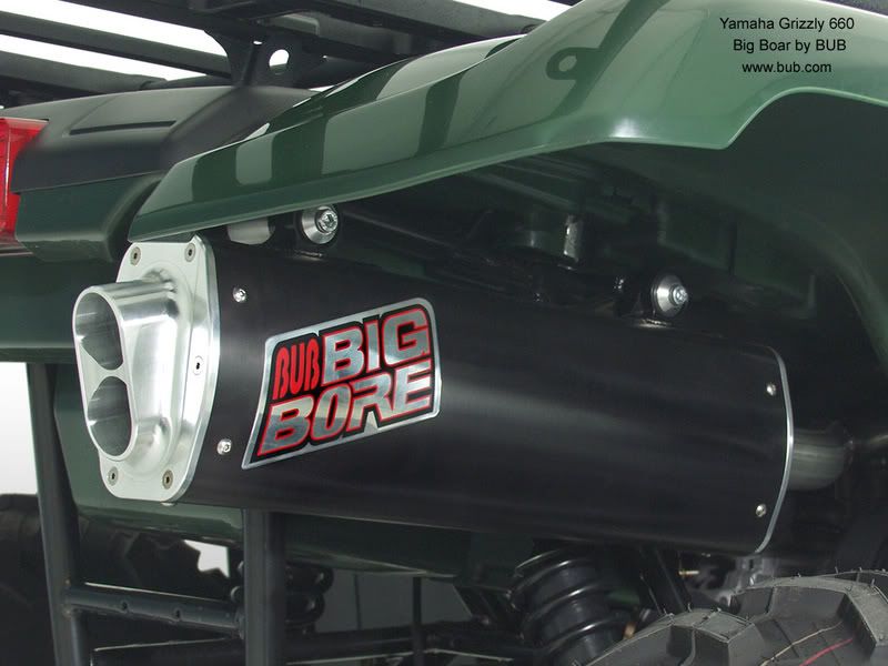

Tror jeg har funnet ett bra anlegg nå. Det er en BUB BIG BORE Silencer.
Denne gir kun 4 db mer enn orginal anlegget. I teorien skal denne utgjøre 4-5 HK.
Det fine med 660, er at du ikke trenger å bytte røra, kun potta. I flg leverandøren har orginal røra på 660 samme diameter som såkalte High Flow anlegg.
Har i tillegg fått tak i ett Moose ATV Power Kit. Det består av K&N filter og Dynojett dyser. I følge div. tester og diagramer kan dette kite alene øke kreftene med opp til 15%.
Så med en BIG BORE på toppen av dette, så burde det hjelpe.....

Innlegg TG » 23 Aug 2007, 19:35
Minuset med den potta er prisen. Har fått antydet en pris på ca 4800.-
Men måtte bare prøve, så den bestilte jeg i dag.
Som du sikkert skjønner har jeg ikke merket noe effekt av den ennå, i hvetfall ikke på Grizz èn :lol:

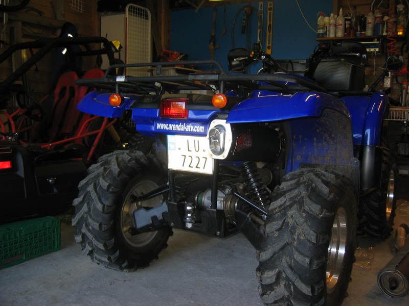

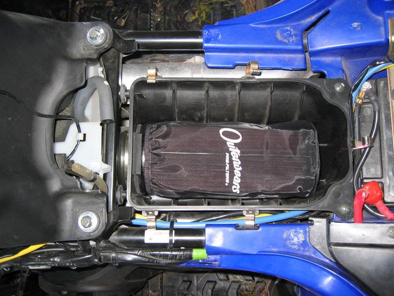

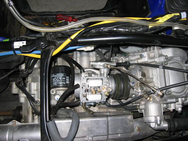

Endelig fått montert ferdig.
K&N Filter montert
Dynojett Kit på plass
Og til slutt BIG BORE anlegg
Var veldig spent på lyden, og det var ikke galt. Støyer ikke mer enn orginalen, men kansje en smule grovere lyd. :lol:
Og effekten.. JA . Har bare fått prøvd en liten tur foreløping så jeg skal ikke komme med for sterke påstander ennå. I tillegg er jeg jo litt "innhabil", vil jo gjerne det skal hjelpe mye. Men skal la andre som kjenner sykkelen, få prøve og teste litt, for å komme med en rett dom!
Men uansett, gøy er det :D
