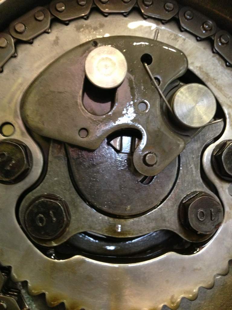

Innlegg larses90 » 02 Mai 2013, 16:54
her er det vel noe feil? Ser ut til at den pinnen som går inn i kammen ikke går rundt... Er det noe som er knekt?

Innlegg larses90 » 02 Mai 2013, 20:54
Her ser dere en film som viser bedre. Er det en tapp som er knekt på mekanismen? Går det evt å sveise på en tapp så jeg kan bruke den til jeg får deler?

Innlegg smaug » 02 Mai 2013, 21:25
Hvilken pinne snakker du om. Tror nok ingen av de boltene skal rotere. Er vel bare den fjær belastet saken som skal rotere på boltene.
http://www.motosport.com/NO/atv/oem-par ... HAFT-CHAIN

Innlegg larses90 » 02 Mai 2013, 21:31
Som du ser på filmen, så er det ingen "forbindelse" mellom den fjærbelastede saken og lever,decompression pin som den heter på delefilmen du sendte link til. Altså når jeg presser den fjærbelastede saken ut slik den vil stå når sentrifugalkreftene presser den ut, så blir ikke den pinnen med rundt, den er bare løs. Er vel en tapp som skal gå i det sporet som mangler...

Innlegg smaug » 02 Mai 2013, 22:31
Ja det høres ikke riktig ut. Det skulle vel bety at motoren er dekomprimert hele tiden også da hvis jeg forstår deg rett?

Innlegg larses90 » 02 Mai 2013, 22:43
Det stemmer nok det... Er nok derfor den ikke er helt villig på turtall;p
