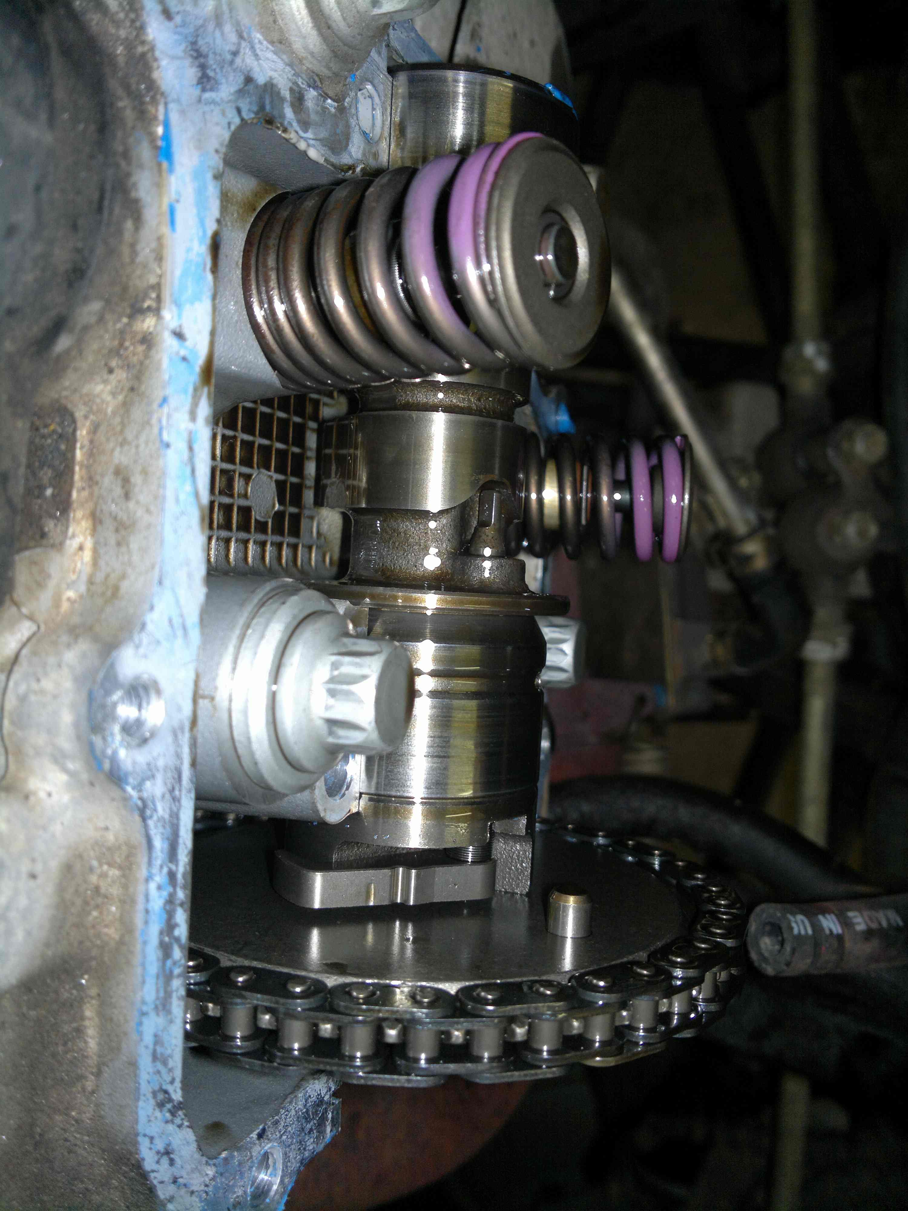

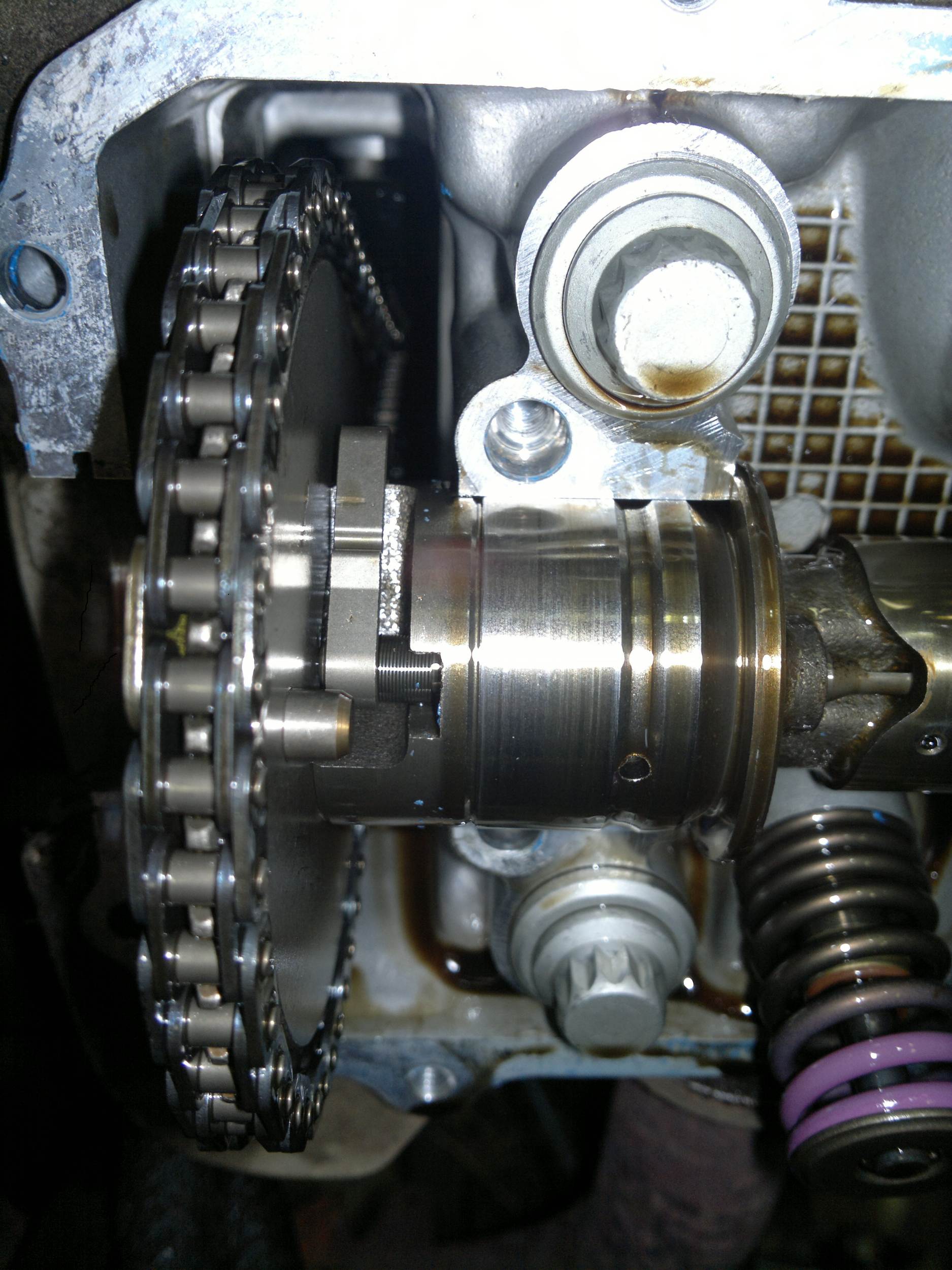

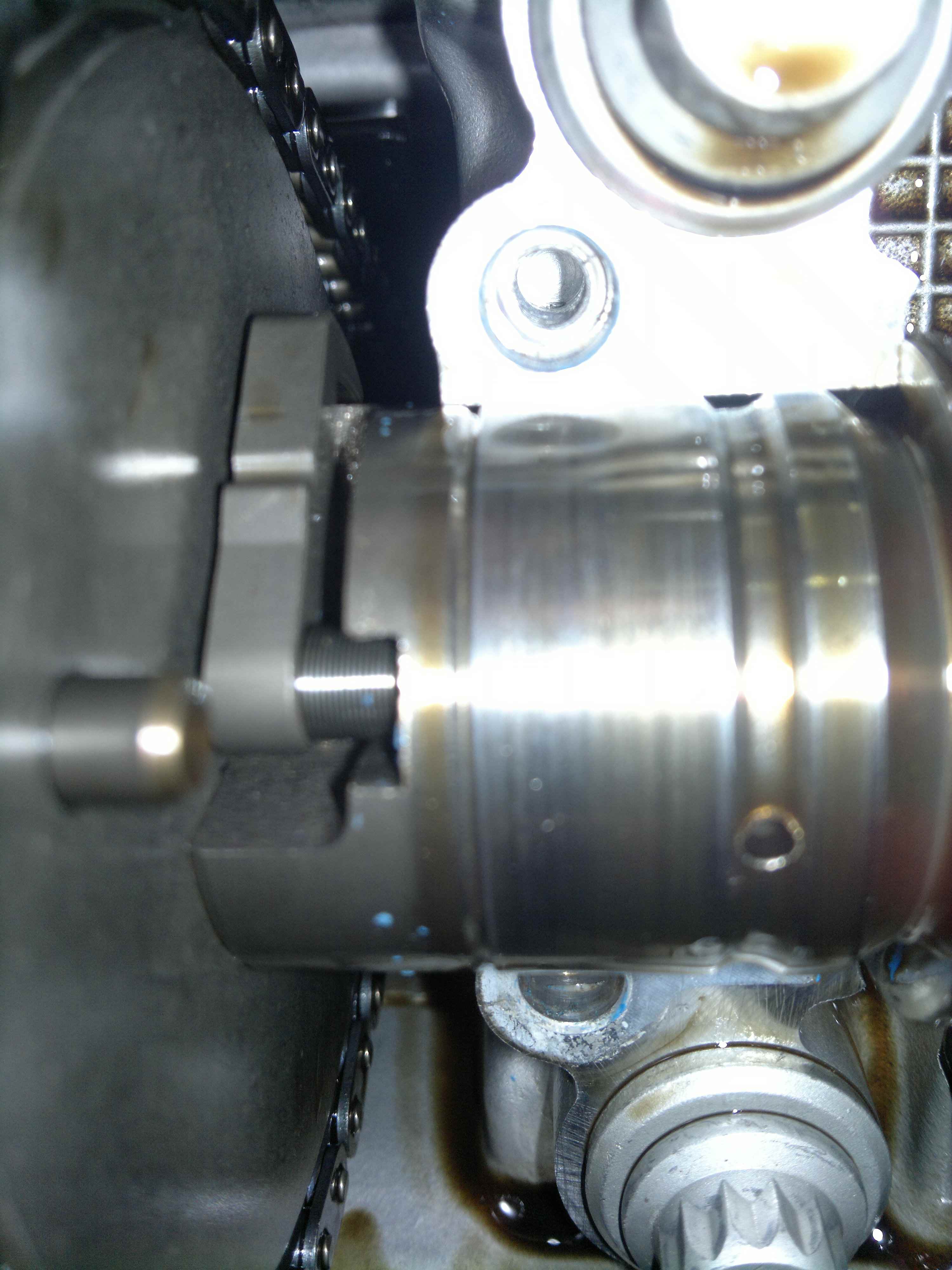

Har skrudd av topplokket, der ventilene og kjedet er. så fant jeg noe at med tannhjulet, vet ikke hva den heter men legger ved noen bilder så kan dere se. Ser ut som det skal være en fjær på den?? den er hvertfall knekt.
Når motor går rundt så blir den slengt i den stopperen, derfor den lyden??

jeg ville mene det samme som smaug, er nok dekompfjæra di som er knekt, eller borte...

Fjæra er der men den er knekt, så jeg tok et lite knep og bare bøyde fjæra til sånn at den funker nå.
Så monterte jeg ihop og startet den, men lyden var der fortsatt [forbannet]

kom jo til og tenke på dette: når motor går, så vil jo armen være ute hele tiden pga sentrifugalkraften??
