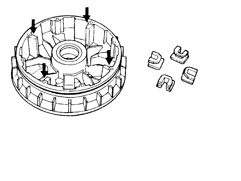

Høres ut som skjørtebank. Få tatt en kompressjonstest på motoren. Sjekk også at ikke motorvariator er sjabby.

Hva skal jeg se etter på motorvariator?Kan nesten høres ut som den som lager bråk..

Den yttre skiven(den som kan bevege seg) og navet/spider/hjertet(kjært barn har mange navn) hvor bolten som holder hele greia på plass kan bevege seg litt i forhold til hverandre. Vanligvis så er det glideklosser mellom disse to delene. Hvis disse klossene er veldig slitt eller noen mangler, lager det leven. Har ikke noen skikkelig tegning over motorvariator på de maskinene så kan ikke gi noe mer detaljert beskrivelse enn dette.

Hadde av dekselet i dag og det så bra ut,Gliderene så hele og fine ut..
