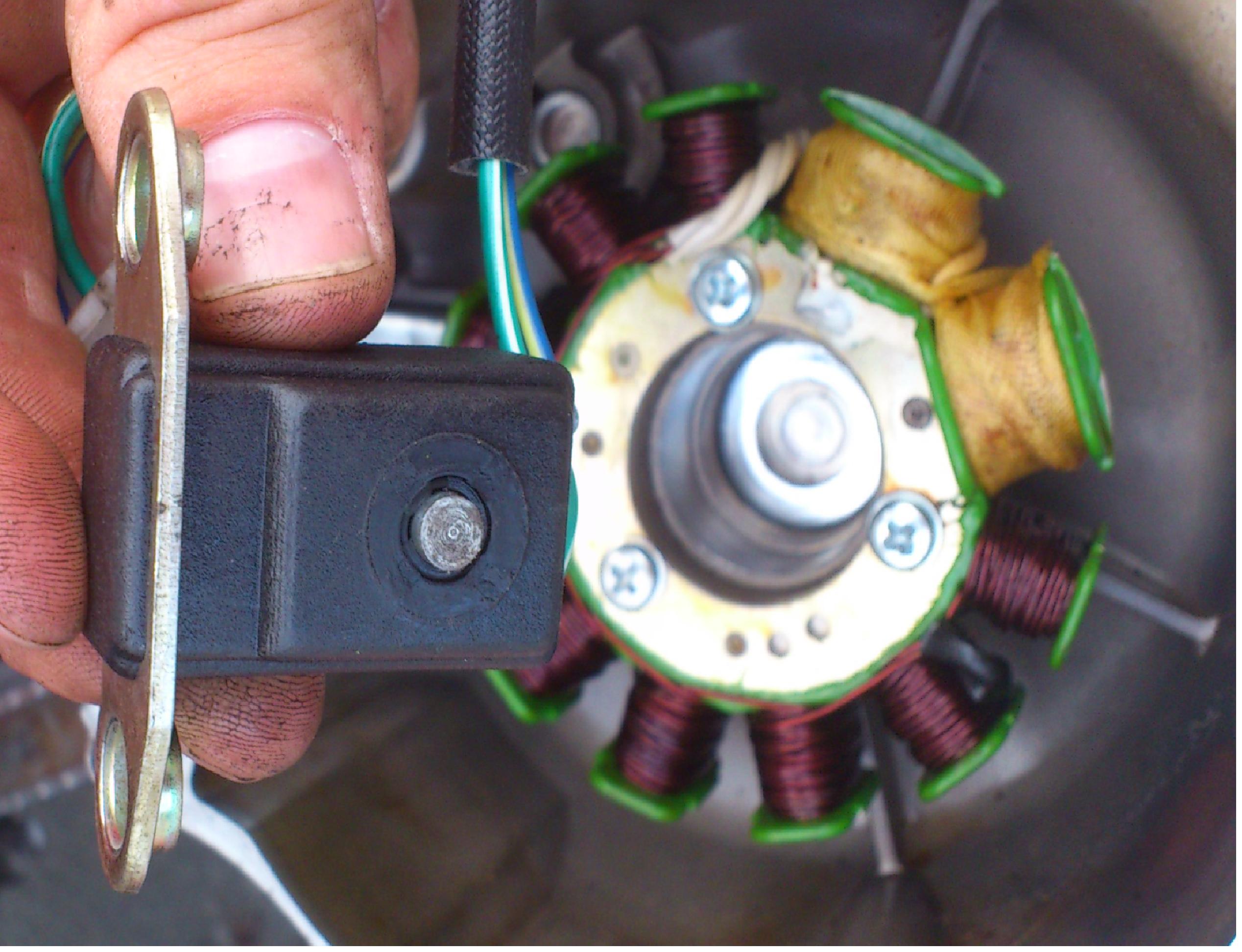

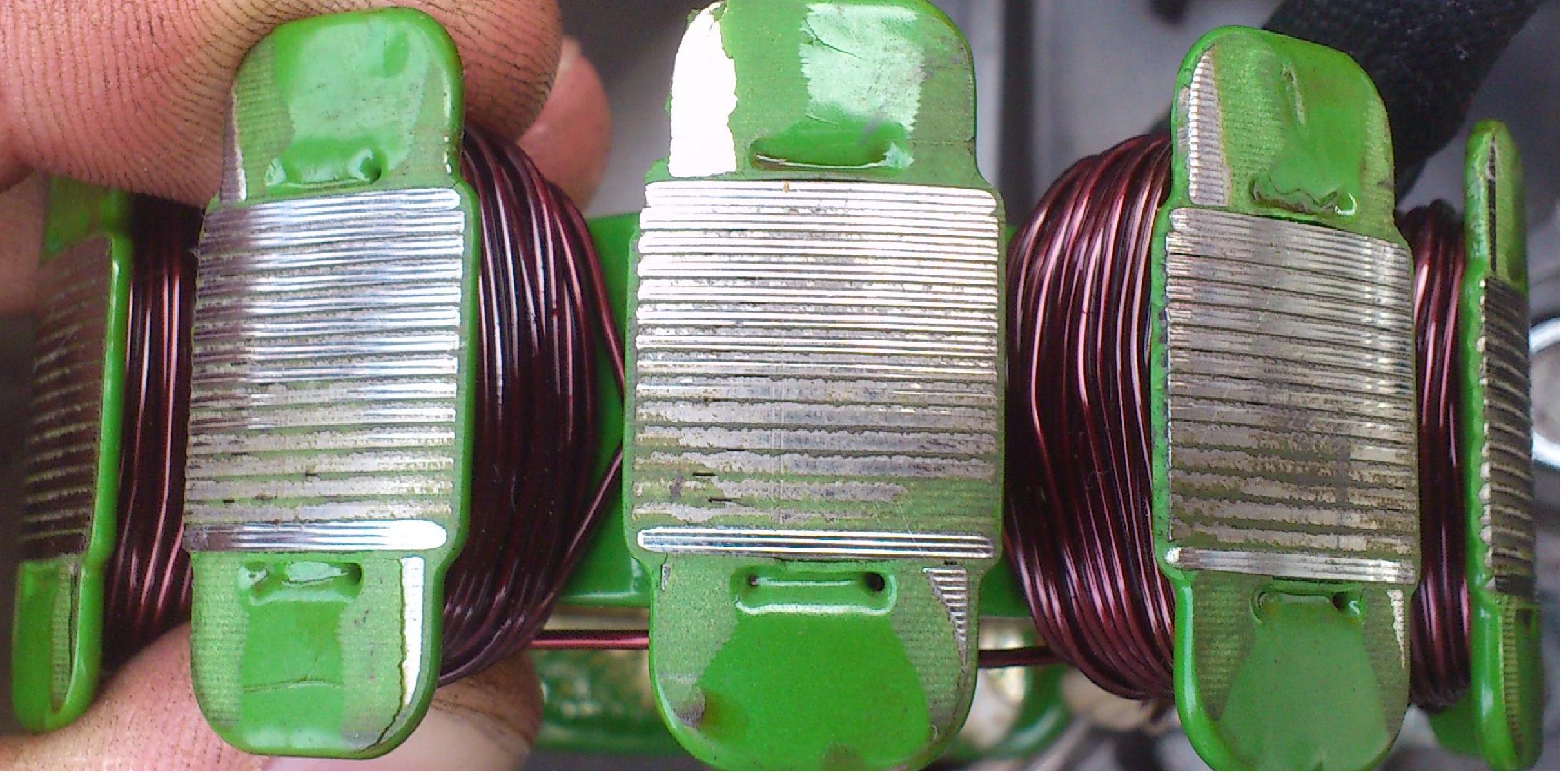

Hei.
Jeg lurte på om det er normalt at statoren ser så slitt ut som min, og evt det er dette som gjør at atv'en ikke går ordentlig, at den ikke gir riktig signal :S ?
stator
Er dette pickupen?
pickup?

Statoren er bare å måle med et ohmmeter så vet du om den er i orden eller ikke. Verdiene finner man i en verskedhåndbok eller man kan følge ledningen fra statoren inn mot spolene og sammenligne om noen spoler er helt bak mål i forhold til hverandre. Pick-up'en ser helt grei ut den.

Er dette noe som er veldig lett for å montere feil på plass igjen?
For nå vil atv'en ikke starte i det heletatt. Alt er montert igjen slik det står på tegningen jeg har,
og egentlig så virker det jo ikke som om det er noen andre måter å montere det tilbake på.
Kan den være øørlite ute av stilling eller noe??
Gnisten på pluggene er hvertfall borte vekk. Tennplugger og tennpluggledninger er nytt, coil og cdi boks er nytt. :S

Det er viktig med korrekt avstand mellom pickup og svinghjul. For nært og pickup'en vil ikke klare å skille mellom hvor forhøyningen på svinghjulet er og hvor den ikke er. For langt unna, og det samme vil skje bare med motsatt fortegn.

Da er ny stator bestilt, så satser jeg på at den går som en klokke etter den er montert:)
