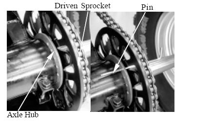

Her har eg skrudd av caliperen, løsnet de to "store" skruene som er der, satt på igjen gamle kjeden og stukke et skrujern inni.
Har nå prøvd å dytte\dra atven uten at den slakker eller strammer. Har også prøvd å spenne i dekkene uten noe hell.

Tror ikke du kan ha skrujernet der når du skal slakke kjeden. Drevet skal jo fremover når du slakker kjeden, hullet i svingarmen forblir der det er.
Men prøv med et meisel/skrujern og slå mellom opningen der de 2 boltene er. Prøve og utvide opningen, spray på WD40 e.l.
Deretter setter du den i gir og prøver på nytt.

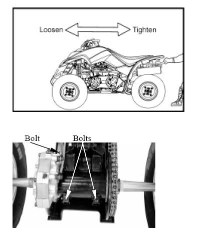

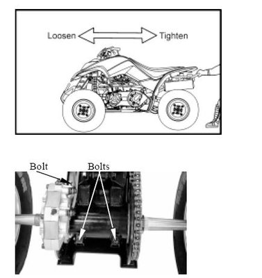

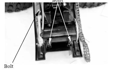

Det står her i "manualen" hva som skal gjøres på side 54 og 55. http://www.scribd.com/doc/20576483/Kymco-KXR-250-EN
Dette gjør eg og det skjer ingenting... Har også prøvd å sette den i gir og skubbe den uten å ha skrujernet i, men da triller den jo bare fremover...

I manualen så er den kransen som er på baksiden av tannhjulet en del av den eksentriske naven. Låser man den kransen til tannhjulet med feks et skrujern vil den eksentriske navet rotere inn i baksvingen og kjedet vil bli strammere eller slakkere.
På hva jeg kan se på bildet ditt, er ikke den samme kransen en del av den eksentriske navet, men en del av av selve baksvingen, mao har du bare nå låst fast tannhjulet til et dønn solid punkt.
Jeg tipper at du i stedefor må låse fast bremseskiven til bremsekalipteret som jeg da regner med er festet direkte i navet. Hele poenget her er altså å rotere navet rundt inn i baksvingen.

For å stramme kjede på en kxr må 1 løsne de to boltene på armen.
2 løsne 1 bolt som sitter på forsiden av bremsen.
3 skrujern inn mellom drev og stramme krans. Sykkelen skal stå i fri. Du drar den bakover for å stramme. [pc crap]
