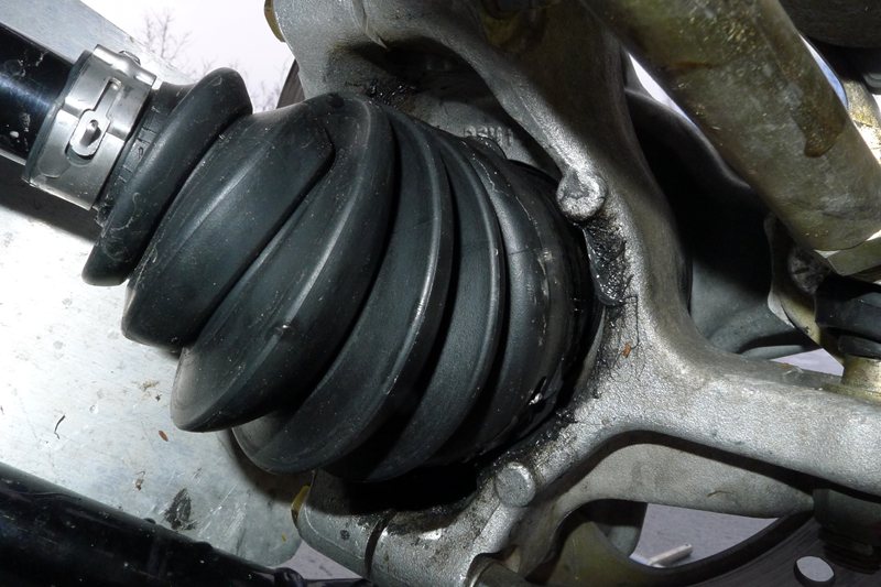

Jeg skiftet dekk på atv i dag, og oppdager grease som ligger rund belgen på ytre drivverk. Trodde først det kunne være belgen som var sprukket, men fant
ingen lekkasje der som jeg kunne se.
Kan det være at det har blitt presset ut mellom belg og gods(drivknute), tenker da at slangeklemmen ikke klemmer godt nok?

Ligner ikke dette på et hull?

Etter du gjorde meg oppmerksom på event hull måtte jeg ut å sjekke igjen. Spylte rent, og demonterte hjulet, men kunne ikke finne noe som lignet hull.
Fant heller ikke igjen det som kunne ligne hull på bildet.

Det der er nok ikke noe hull men enden på klipsen som holder mansjetten på plass.
Ja det kan utmerket godt hende at fett kan presses ut mellom mansjett og drivknute. Det skjer oftest hvis man bare dytter inn "litt ekstra" fett inn i knuten når man bytter mansjett. Det riktige å gjøre er å vaske ut alt gammelt fett og putte på ny fett(som stort sett bruker å følge med OEM mansjetter). Knuten blir overfylt og ved kjøring blir dette såpass varmt at fett sammen med oppvarmet luft presses ut. Nå vet jeg at dette er en "ny" sykkel som vel ikke har blitt bytte mansjett på så det er nok snakk om enten for mye fett i knuten fra fabrikk eller at klemma er for løs. Det lureste er da å fjerne klemma og kaste den, løsne på mansjetten og tørke helt rent flatene hvor mansjetten ligger an(når det er fettfritt sitter mansjettet mye bedre og sjangsen for at mansjetten smetter av er mindre) sette den på plass og montere på en ny klemmeband(orginalt er alltid bra). Alt dette kan nok helt sikkert gjøres mens alt er på sykkelen.

Når cv ledd gjøres rent , er det alltid viktig att dere får fett helt inn i bunnen av ledet. jeg pleier ta fettpressen og pumpe inn i ene siden til jeg ser det er fult, bruker bare en fille fore å tette så de trykkes helt inn. liker du deg godt ute i mye vann er det veldig lurt og lønnsomt å ta en runde på disse før de ryker. vedlikehold går det vist under :-)
