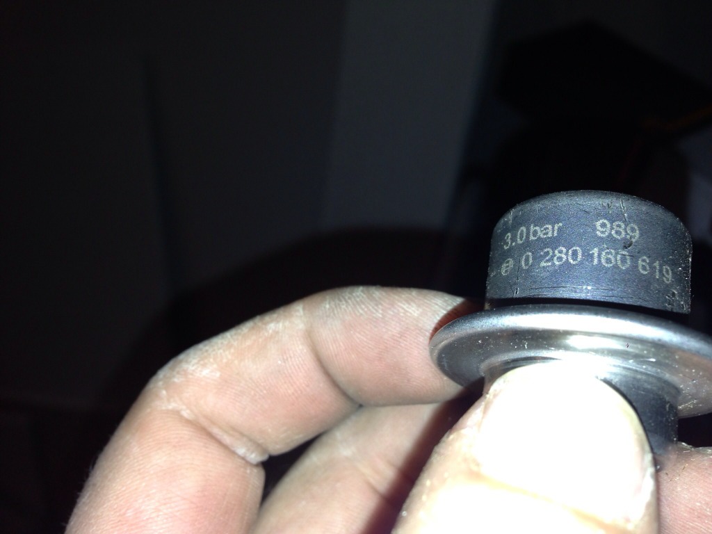

Har siden jeg kjøpte ATVen hatt mistanke om at noe var galt med effekten og fant idag ut hva som var årsak.
Etter å ha målt kompresjon, sjekket plugger og eksosanlegg, endelig fått målt bensintrykk.
Her var det bare 1,6bar altså bare haøvparten av hva det skal være :/
Etter mye om og men fikk jeg demontert bensintanken og fikk ut pumpen og regulator.
Ny pumpe på tur i posten men oppdaget etterpå at delen som er defekt kan gå å få tak i.
Men hvor vet jeg ikke :/
Noen som har peiling hvor man kan få tak i sånt? (Se bilde)

Vil tro at en hvilken som helst 3 bar regulator vil fungere helt greit men hvorfor kødde med det når en ny komplett dings er på vei. Er jo litt pyton å knote inn i de tankene er det ikke?

Joda sant d, bensinpumpen er forresten ganske servicevennlig, da du kan ta ut hele enheten med regulator føler og pumpe med filter.
Komplett pumpeenhet brukt ble forresten 1250,- eller noe i den duren, ganske mye billigere enn komplett tank (4000 +frakt og mva fra usa)
Tør ikke tenke hva denne koster hos norsk forhandler :o
