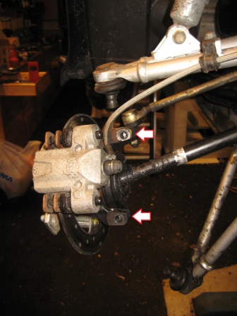

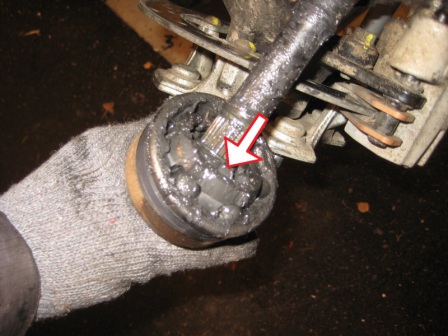

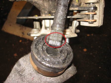

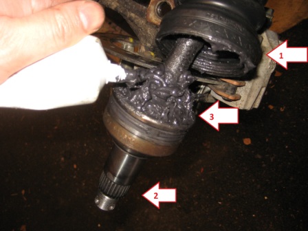

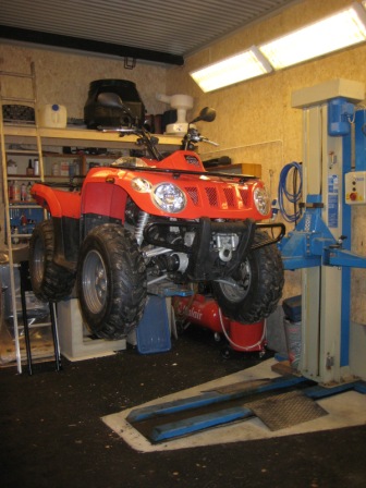

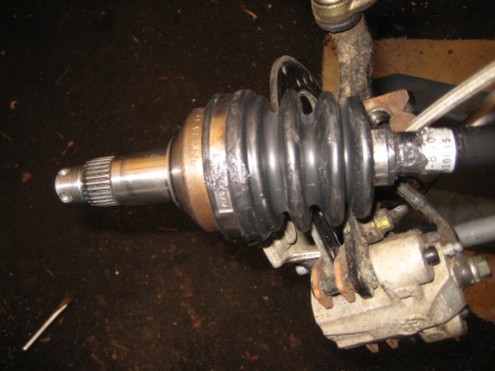

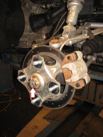

Kvalitetstid i garasjen i dag: Skifte av drivakselmansjett og montere snøplog [smiil]
Bruksanvisning:
- ta vekk felgen
- fjern splint som sikrer akslingmutter og deretter mutter
- fjern øvre og nedre bolt som holder ovre og nedre bærekule
- ta ut akslingen fra navet
- fjern gamle belg som er ødelagt
- slå av med hammer leddet og legg merke til låseringen
- tre inn på aksling ny låsering og belg (1)
- fyll opp med fett i ledd (2)
- slå på igjen leddet på akslingen, ps forsiktig så du ikke skalder låseringen (3)
- tre over belg og sett på låseringer
- remontering i motsatt rekkefølge

Innlegg Bidda » 08 Jan 2012, 01:18
flere bilder da maksimum er 4 pr innlegg:
05 bærekuler.JPG (59.54 KiB) Vist 5759 ganger
06 yttreledd.JPG (67.97 KiB) Vist 5759 ganger
07 uttreledd løst.JPG (63.18 KiB) Vist 5759 ganger

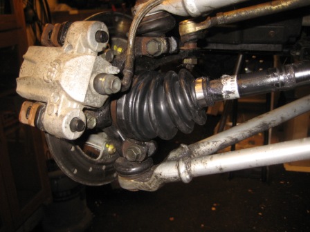

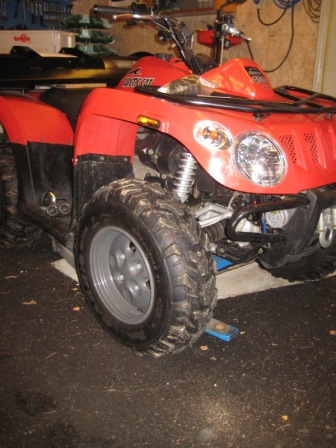

Innlegg Bidda » 08 Jan 2012, 01:19
...og de siste.
09 strammebånd.JPG (52.96 KiB) Vist 5759 ganger
10 aksling på plass.JPG (56.39 KiB) Vist 5759 ganger
11 ferdig.JPG (66.87 KiB) Vist 5759 ganger
