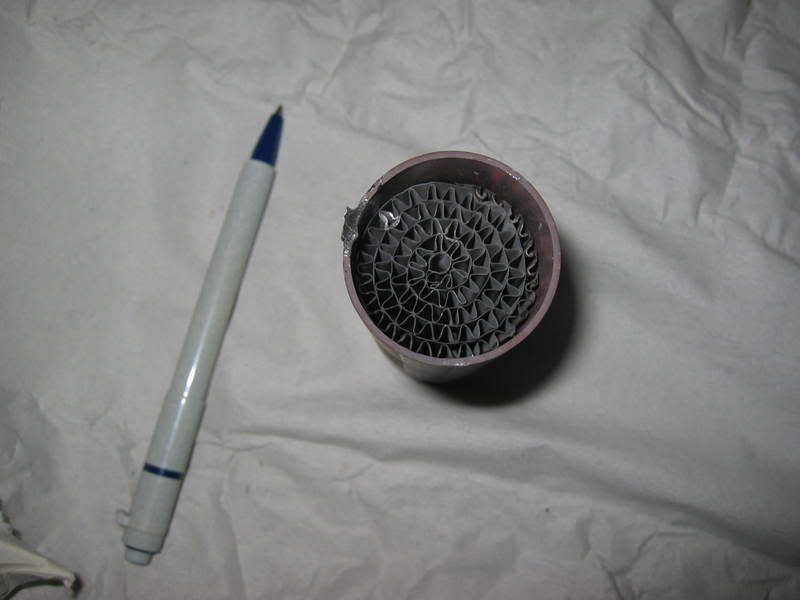

Innlegg bergaker » 10 Aug 2014, 17:44

Innlegg smaug » 10 Aug 2014, 17:50
Det på bildet er en gnistfanger og må være der(vi vil vel ikke starte branner?)
Dysingen har jo sammenheng mellom luft inn og eksos ut så hvis dysen er liten(tiltenkt plombert motor) ville motoren ha skjært seg ASAP dersom restriksjoner i innsuget og eksos er fjernet. Det vil være stor forskjell på en dyse for plombert motor og en full effekt, ikke bare et par steg.

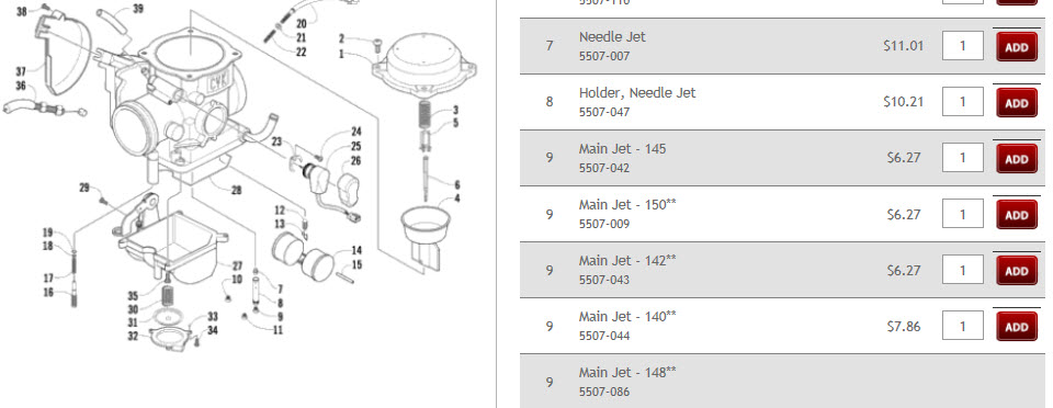

Innlegg bergaker » 16 Aug 2014, 07:46
OK
Det du da sier er at det enten må være en restriktor i innsuget kombinert med redukjonsdyse(, eller en restriksjon mellom forgasser og blokk nevnt i tidligere lenker, ) i kombinasjon med restriksjonen på enden av eksospotten. Det virker logisk.
Det som gjenstår da er å pelle det fra hverandre og se hva man finner..
