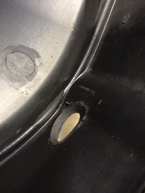

Innlegg Hare4 » 23 Sep 2014, 20:09

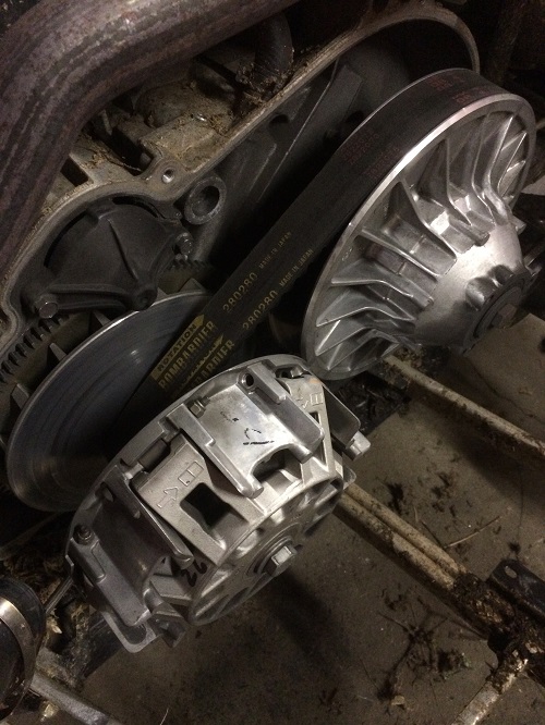

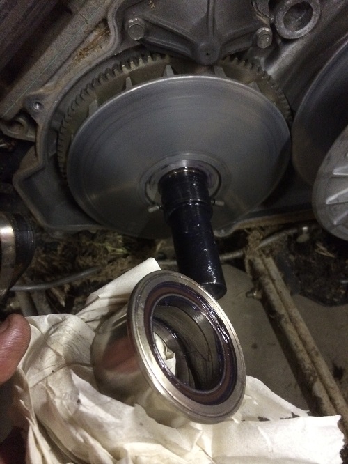

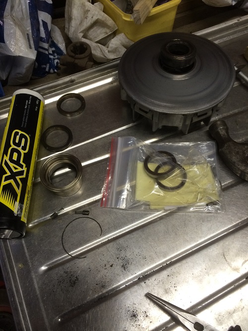

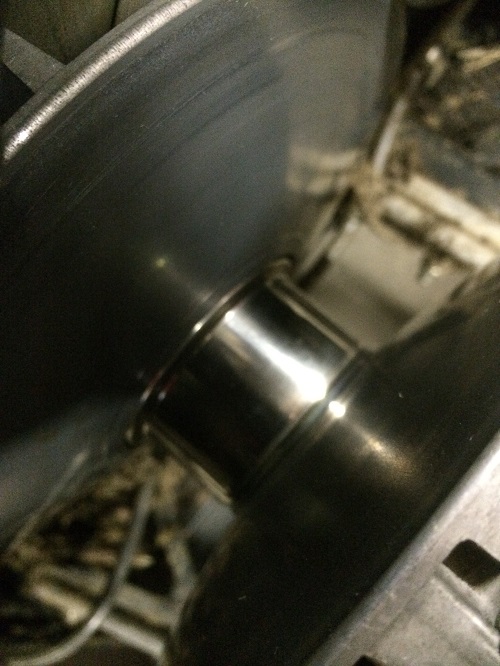

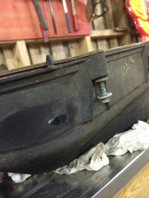

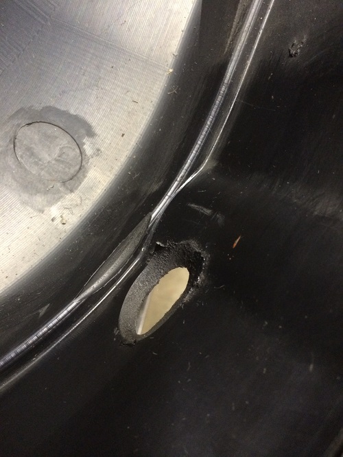

Lurer på om dekselet ikke har sittet skikkelig på siden reima/reimhjulet har gnaget hull i dekselet noe som forklarer at den begynte å slure sist gang jeg kjørte over en bekk!!
Ble mye mindre bråk når etter skifting av lagre og litt lettere i giringen, men er fortsatt litt treg å få i gir....

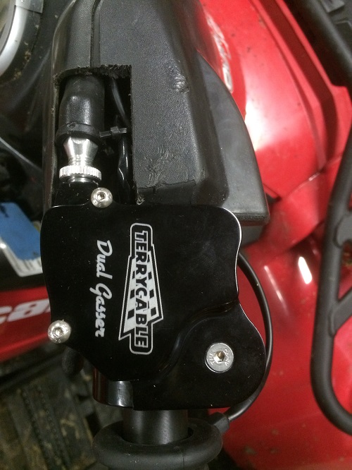

Da var endelig Terry Cable kommet i posten:D Var litt tilpassing for å få den montert skikkelig på styret!

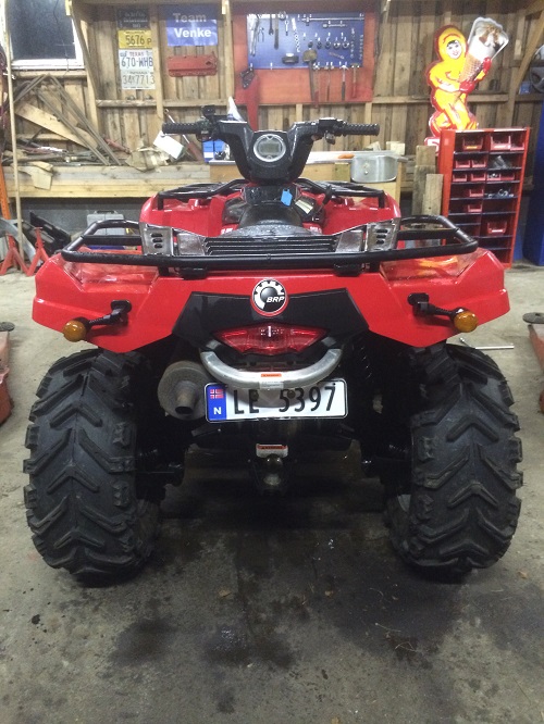

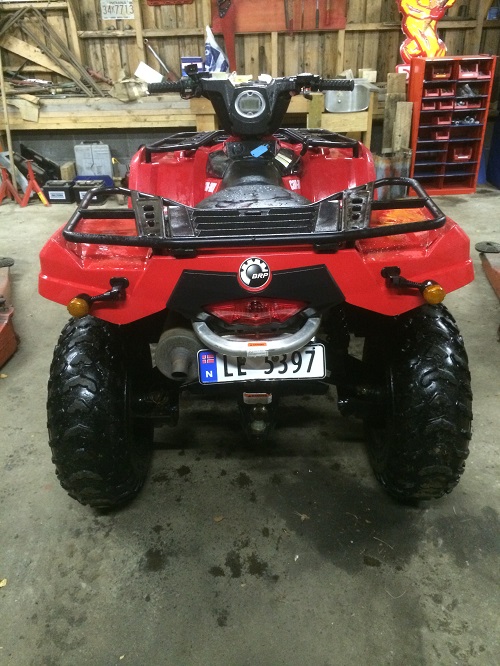

Monterte di andre dekken for litt offroad kjøring i dag.
