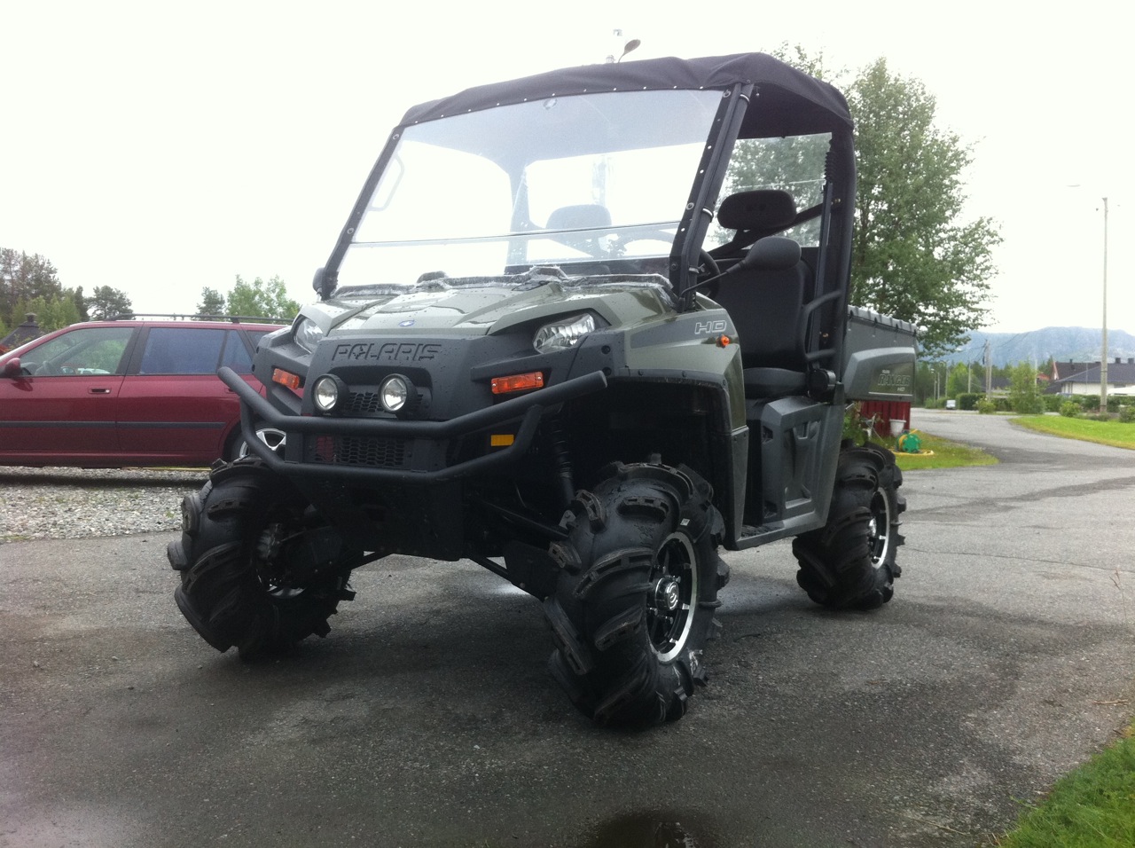

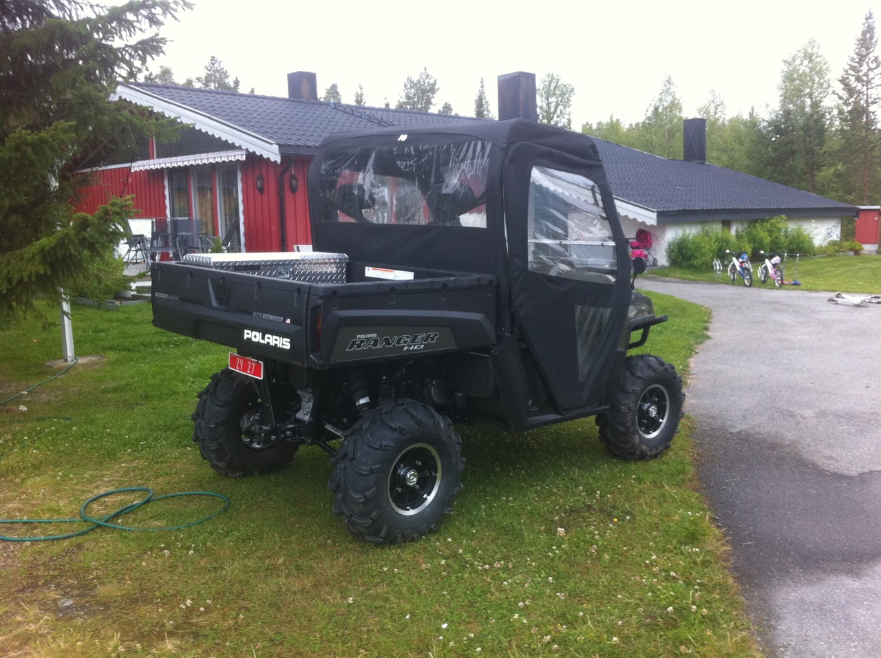

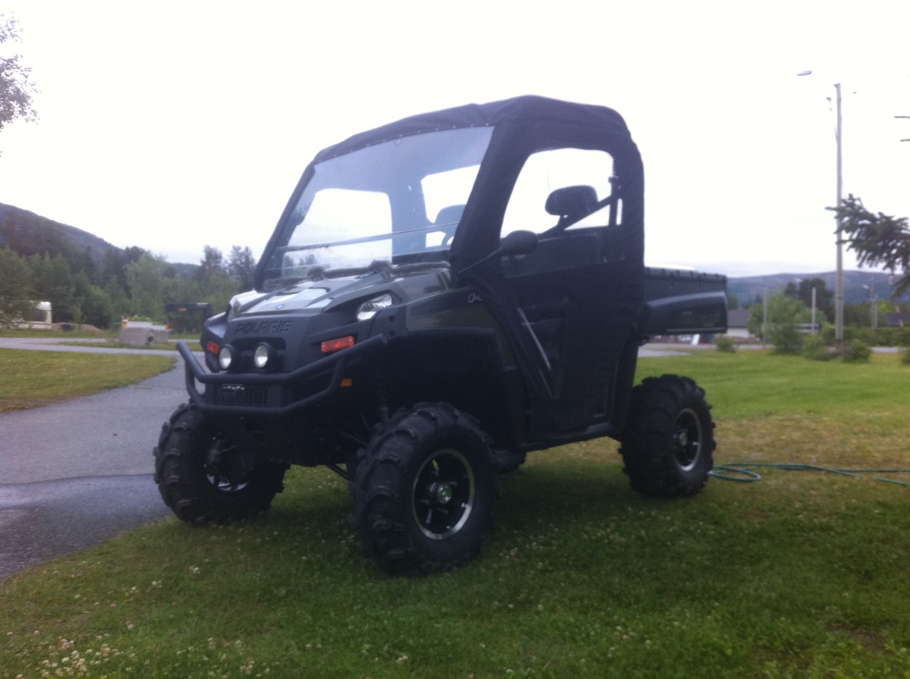

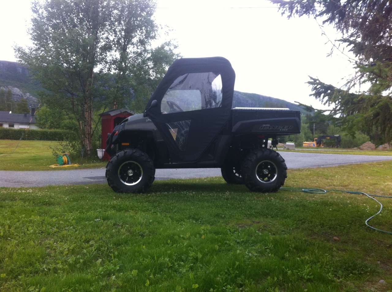

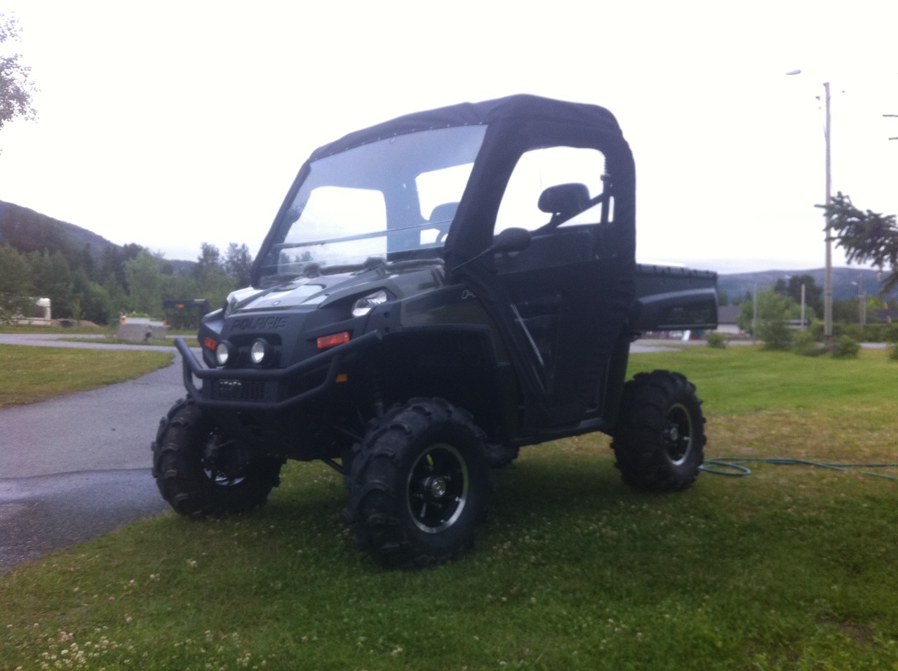

starter nu opp en garasje jeg og. første jeg jor når jeg hentet den var å montere soft toppen med dører. ekstra lys og 27" itp.
ekstra bateri og varmeapperat.
bilder kommer etterhvert :)

med 27" itp

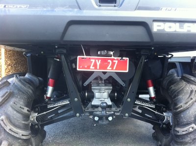

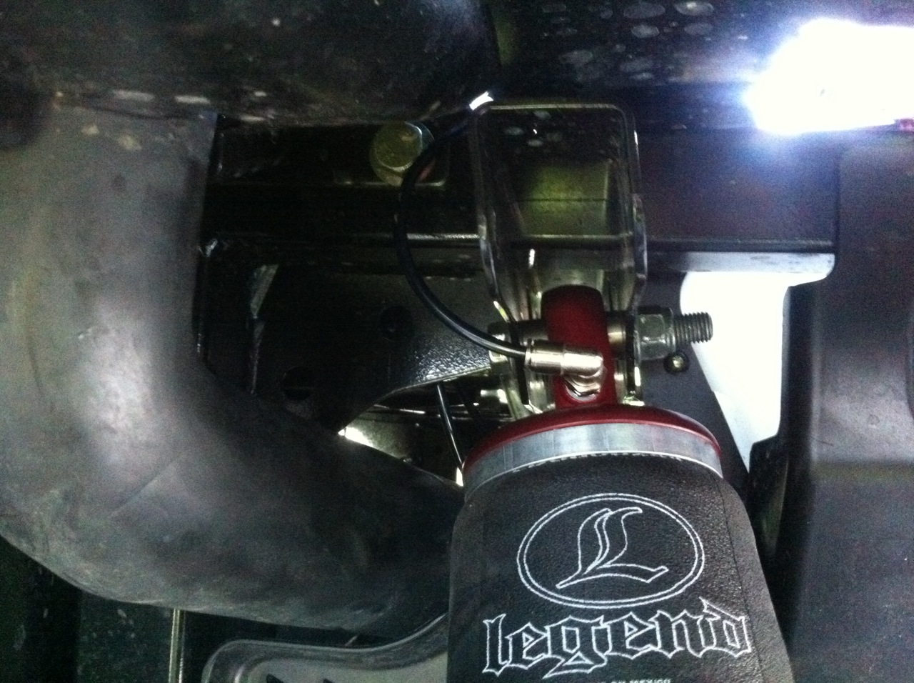

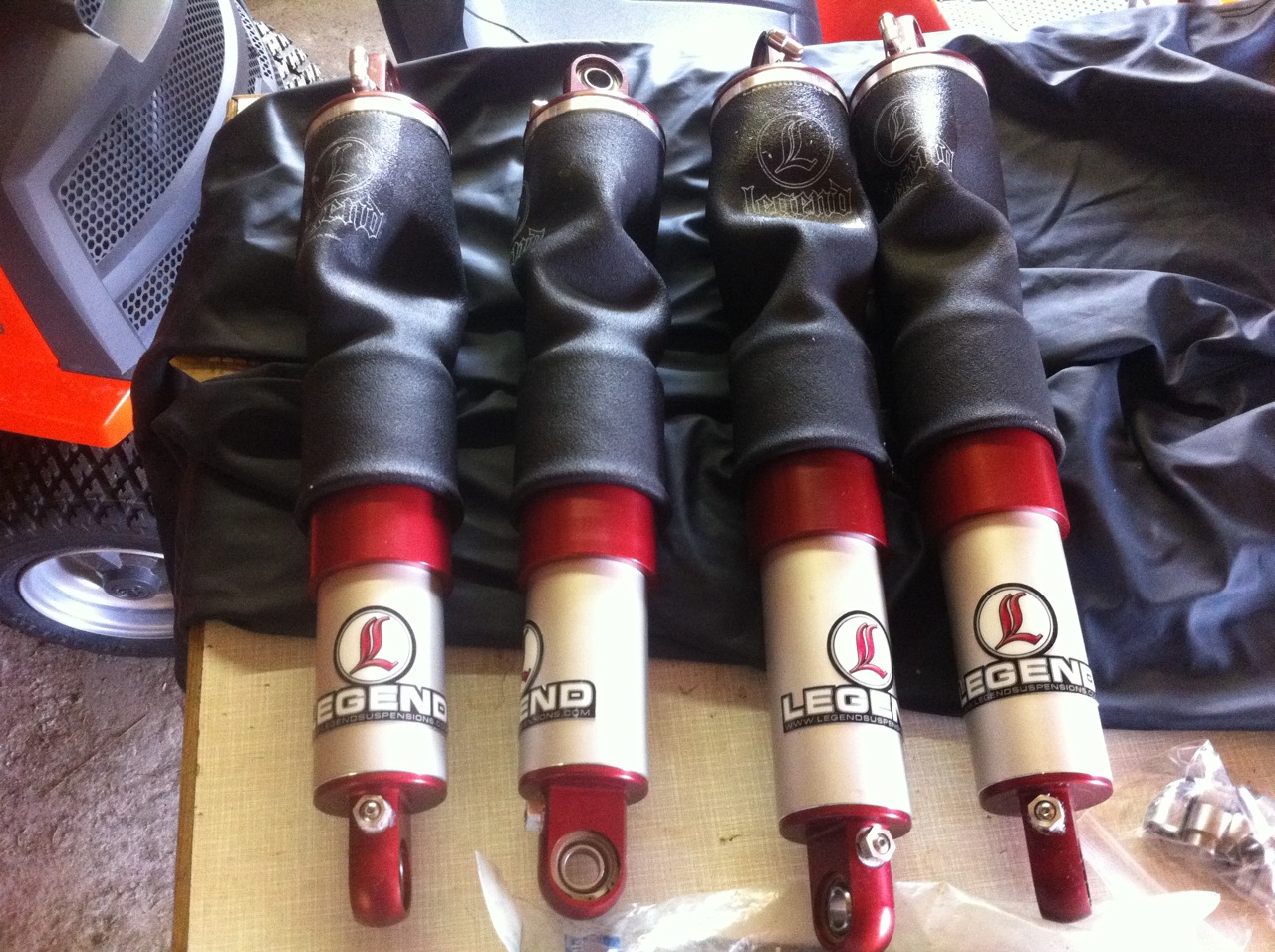

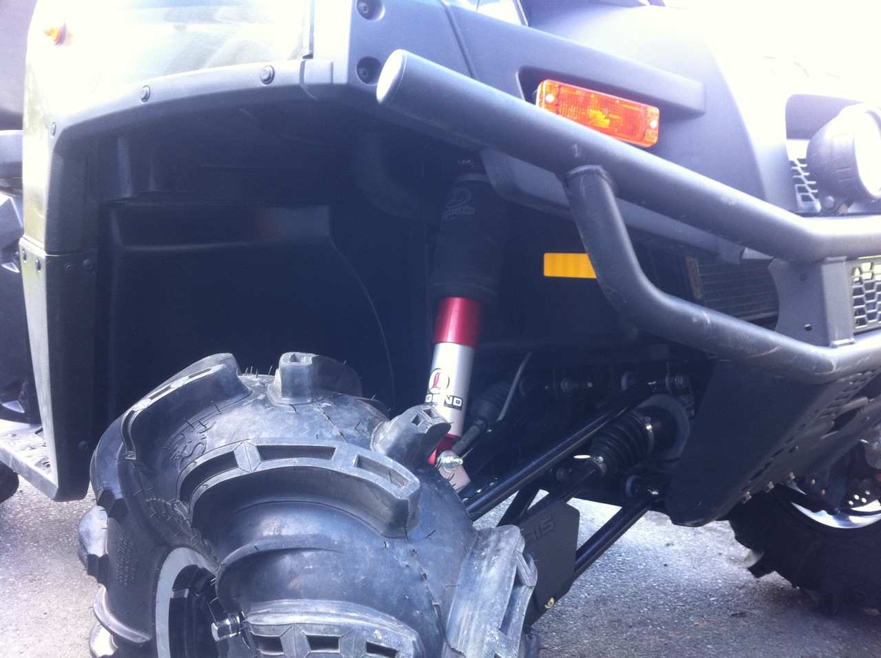

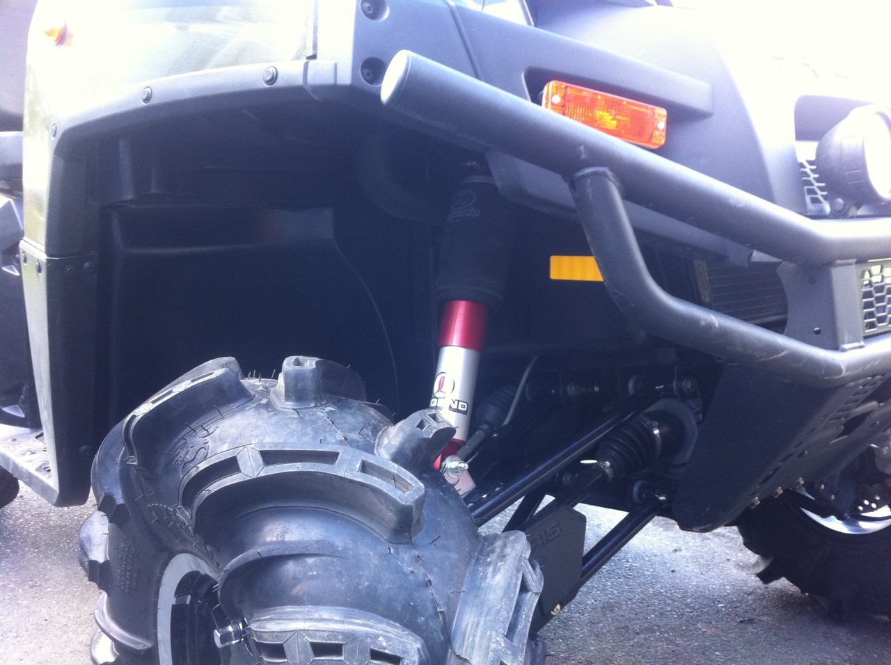

Da var det bestilt legend air dempere fra usa. med egen kompressor under panseret.
kom også 4 nye dekk i posten. dem er lagt om nu.
gorilla akslingene er også bestilt.

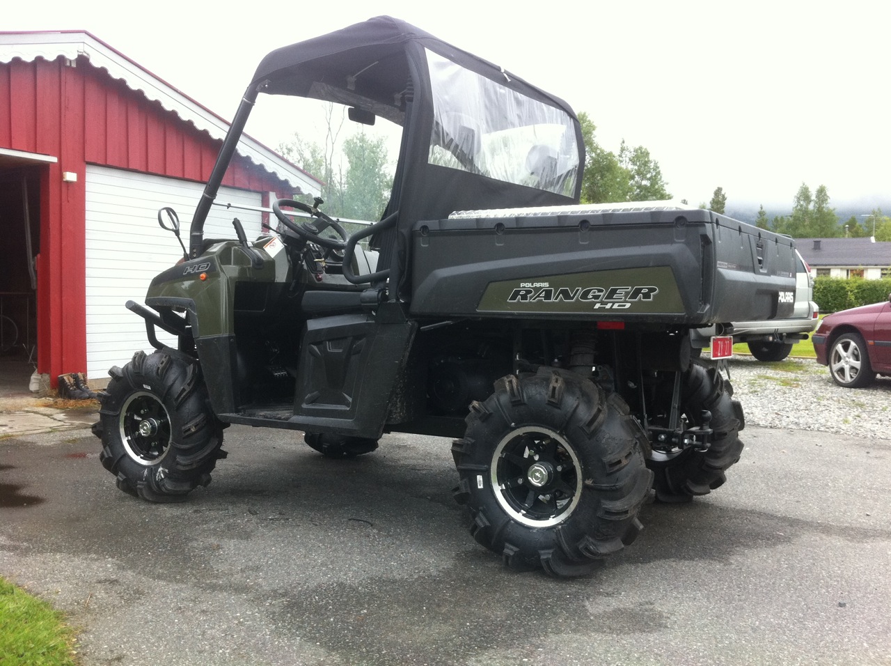

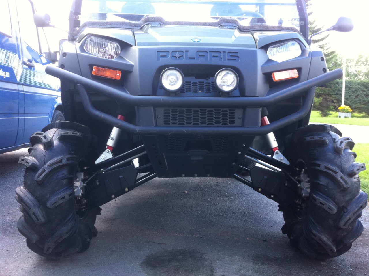

2" lift kit forran

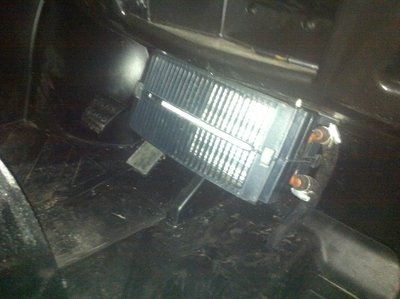

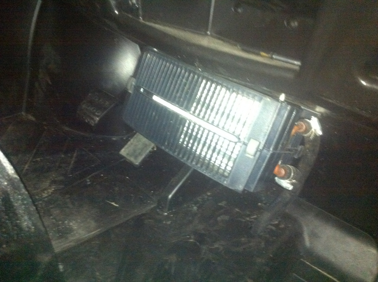

varmeapperatet inne i hytta

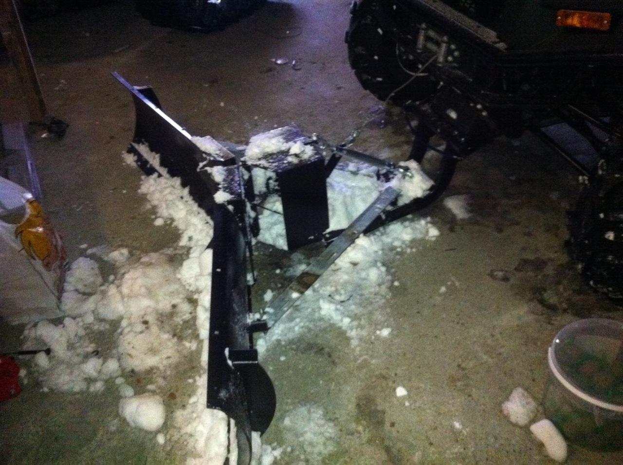

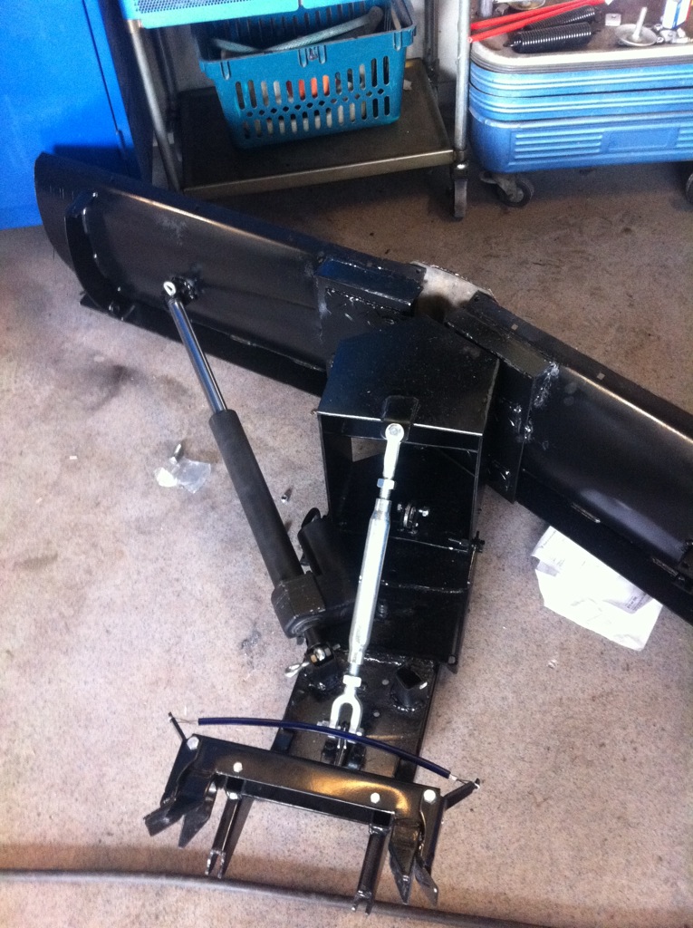

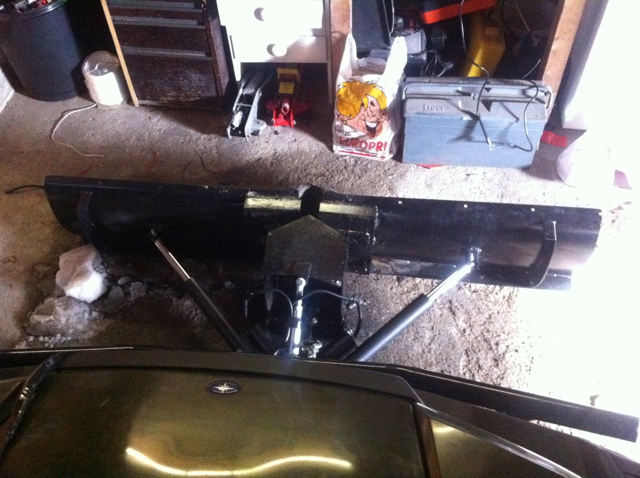

bynte nu i vinter og bygge om polaris brøyteskjæret mitt. ikke at jeg hadde behov får det, bare får og se om jeg klarte det. å det klarte jeg.
v-plog under konstruksjon
jeg kuttet skjæret i to og lagde en kraftig hengsel i mitten. er en slik sylynder på hver side. slik at disse kan styres uavhengig av hverandre inne fra fører hytta. disse sylyndrene er kasseløftere som er beregnet til tøft bruk.
test før sylyndrend monteres

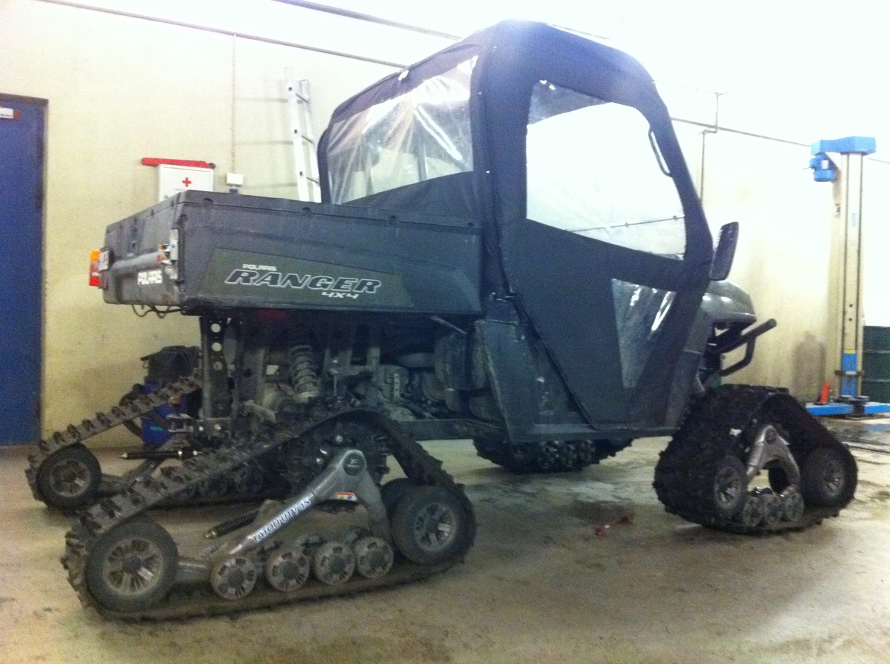

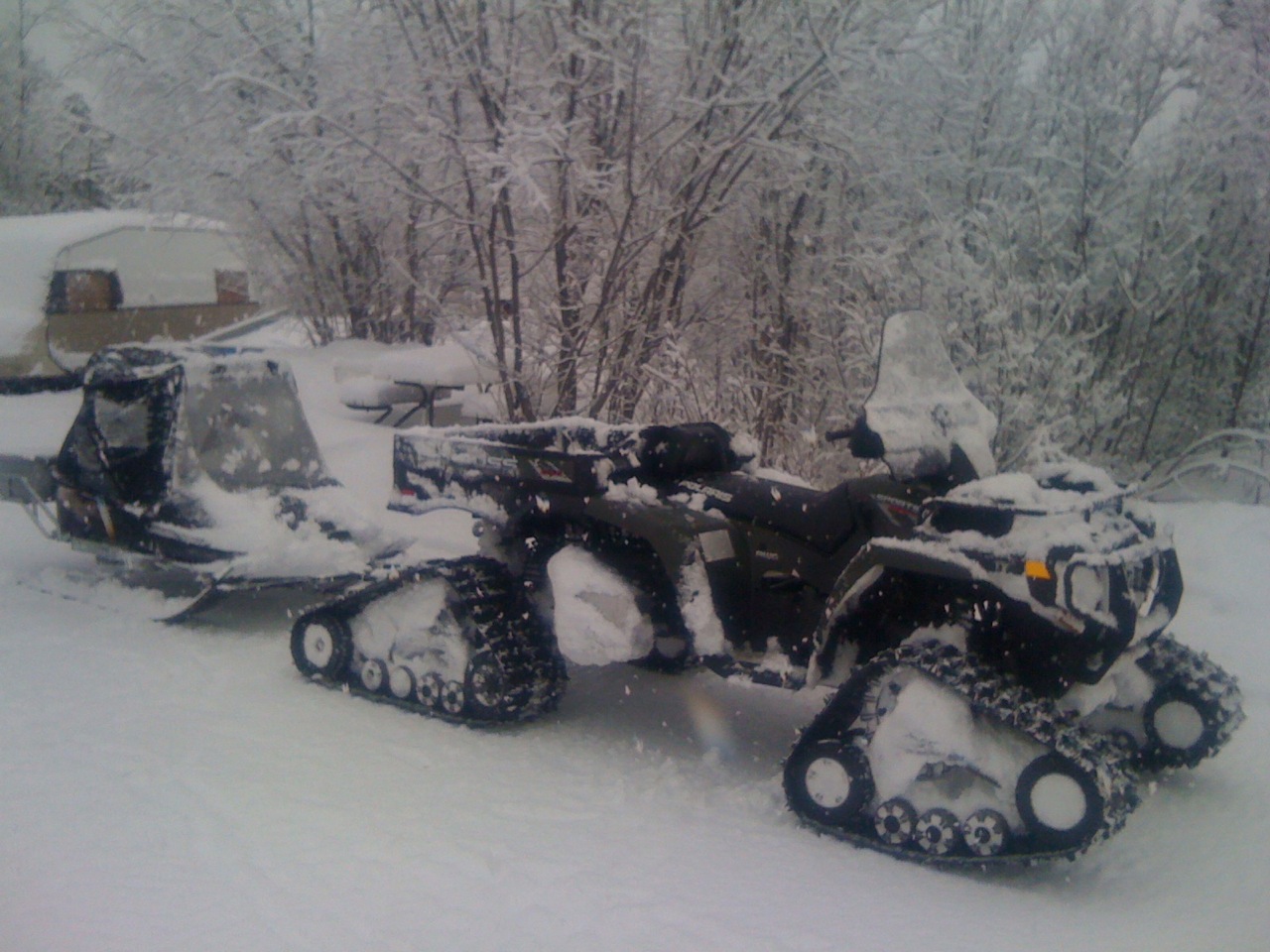

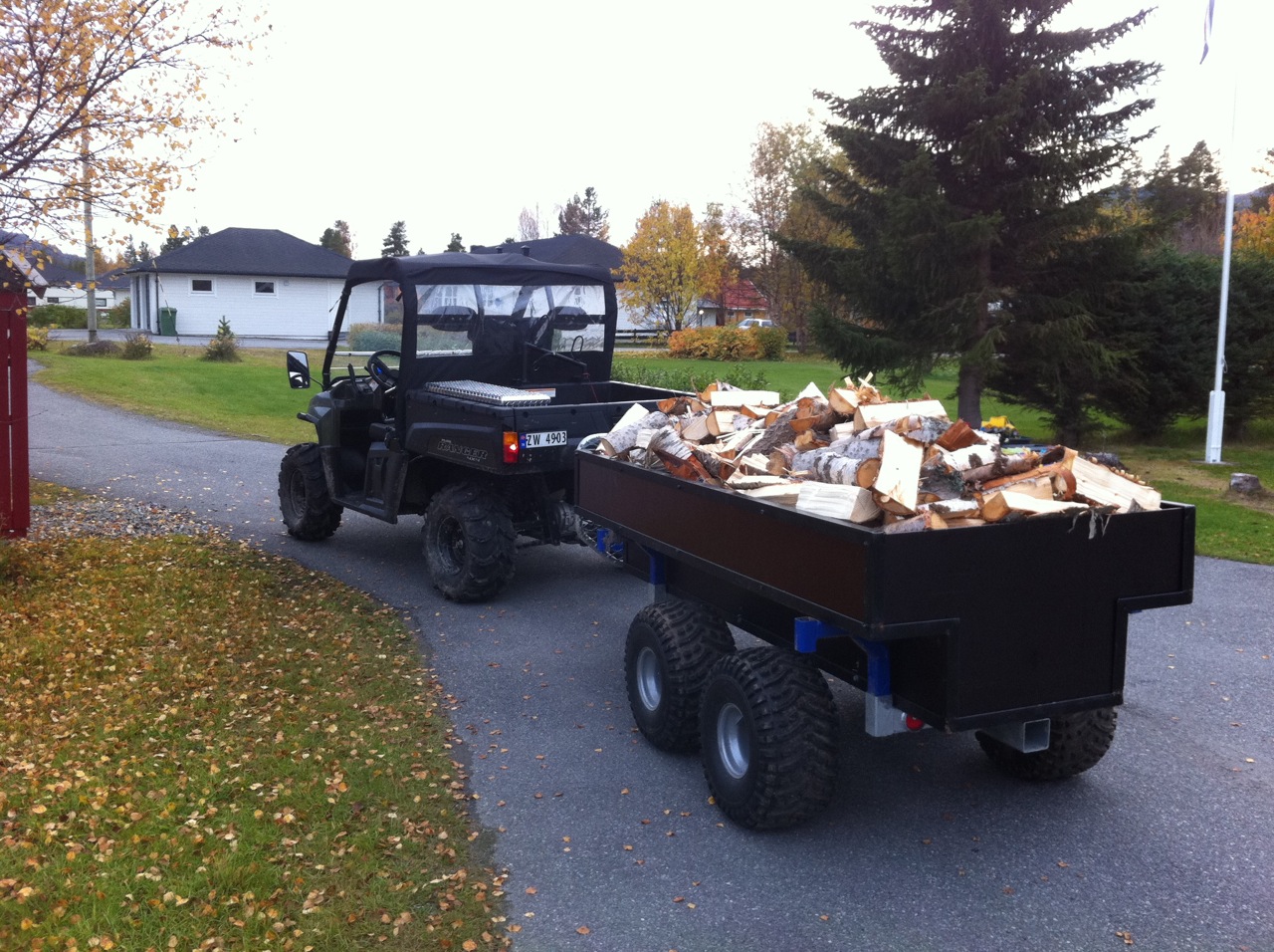

litt av mine tiligere kjøretøy. dette er min ranger 500 2010 mod. beltene er tatu sine helårsbelter. disse tok jeg selv før jeg byttet inn sykkelen. så de skal på 800ingen til vinteren.
500 med belter

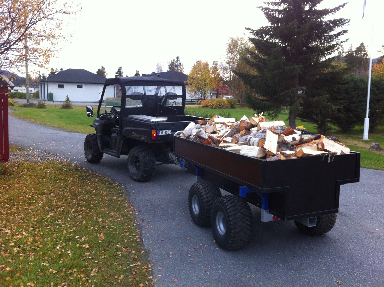

500 med tømmerhenger
dette er tømmerhengeren som polaris selger. jeg bygde en kasse som går oppi den slik at man kan bruke hengeren til litt mere enn bare kjøre tømmer. denne er festet med 4 skruer så den er litt å ta av og på.

Innlegg kjellivar » 04 Aug 2011, 12:05

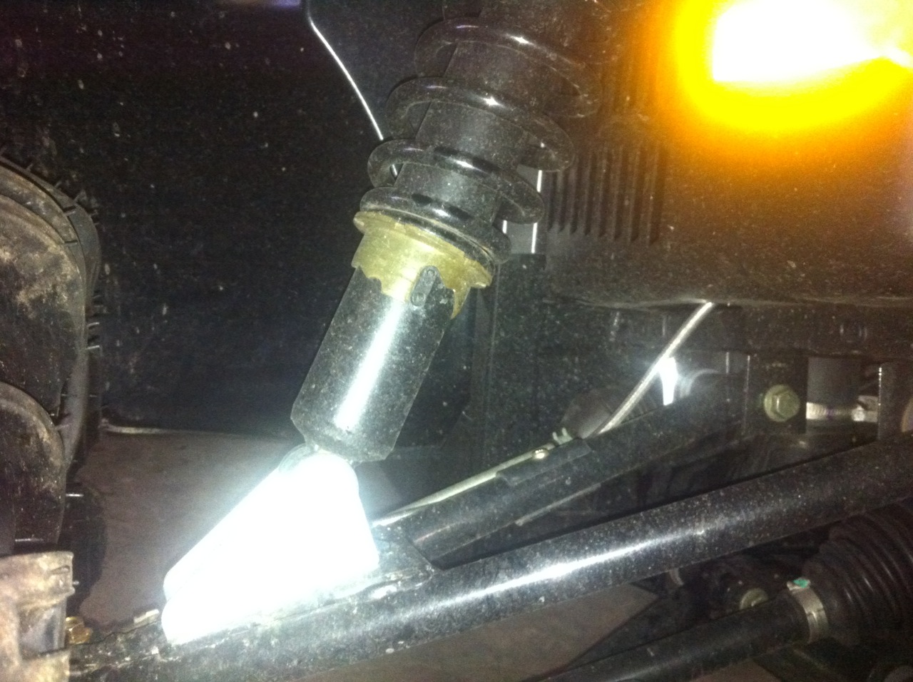

Montering av luftfjæringer.

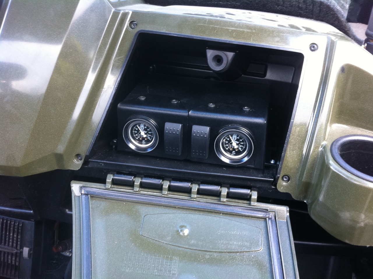

Styrekonsoll
kompressor og luftrykksmålere fikk jeg felt inn i hanskerommet. brukte en løs radio holder til bil får og putte brytere inni. kompressoren ligger bak.

Innlegg kjellivar » 04 Aug 2011, 12:07

Innlegg kjellivar » 04 Aug 2011, 12:08

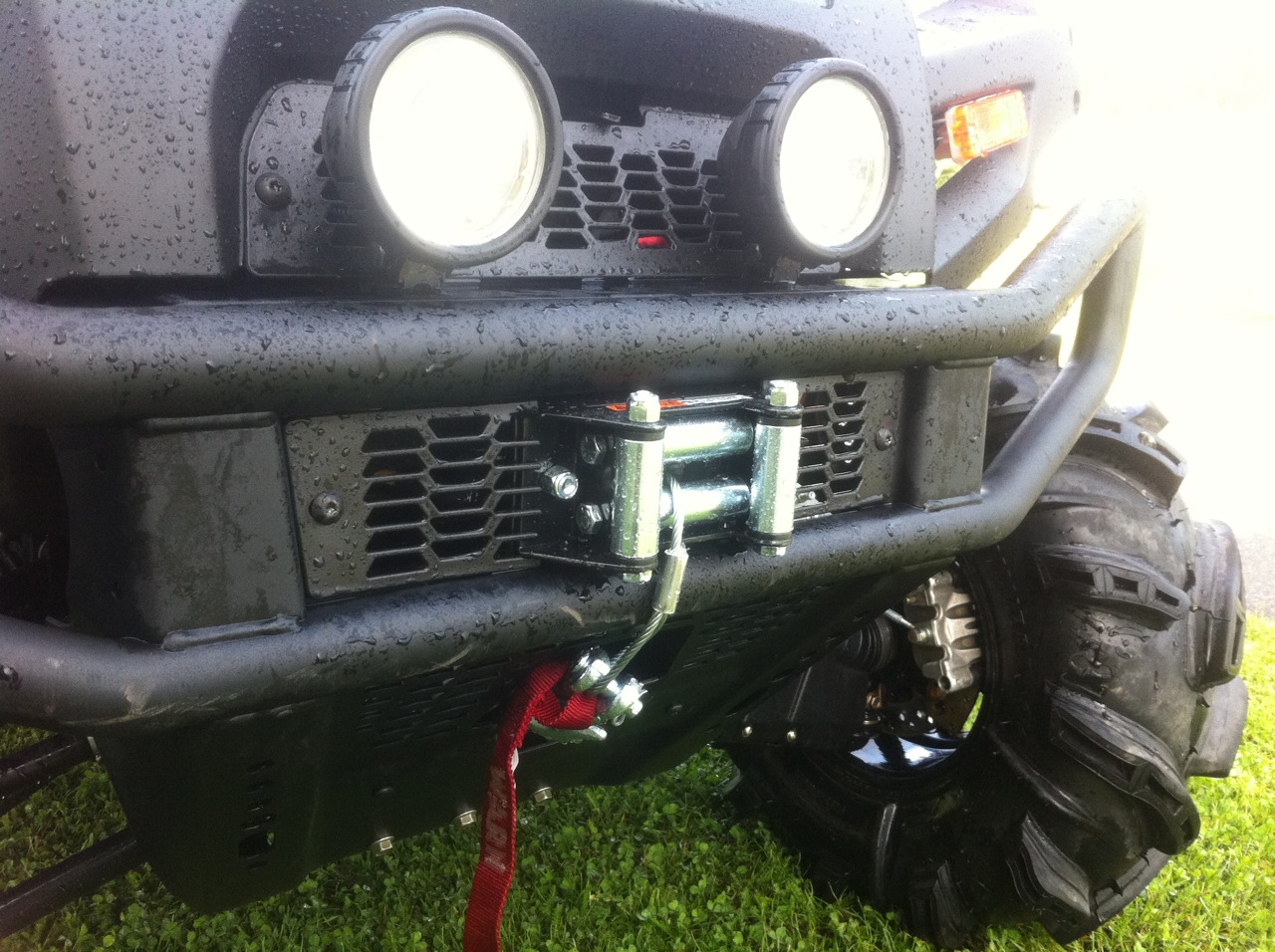

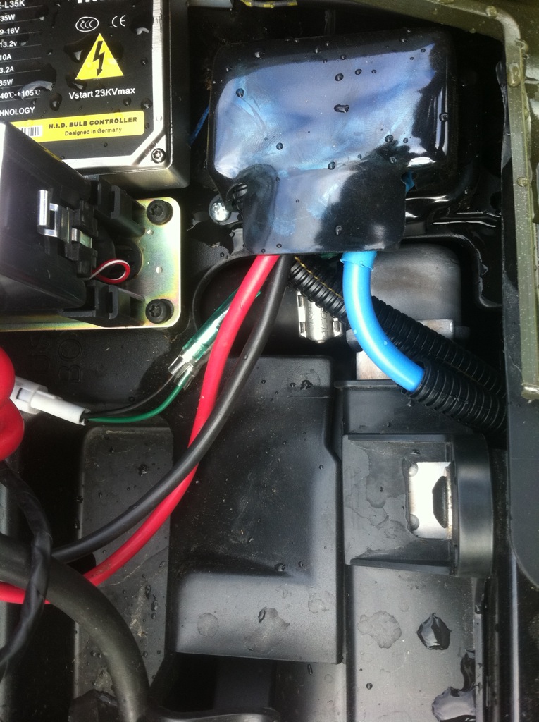

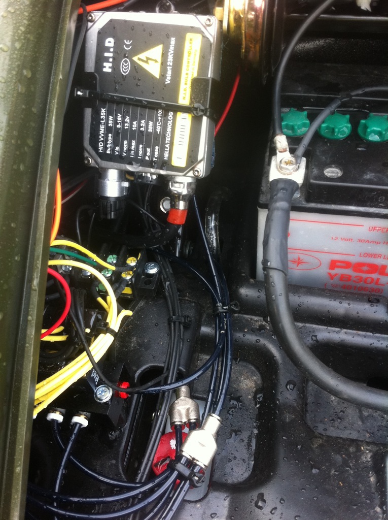

DA har jeg fådd montert vinsjen på sykkelen. blei bra, eneste at forhandleren hadde klart å bestille feilt vinsjfeste, giddet ik klage å vente på nytt, lagde det selv.
monterte exenon lys også. bynner og bli fult under panseret til rangeren.
