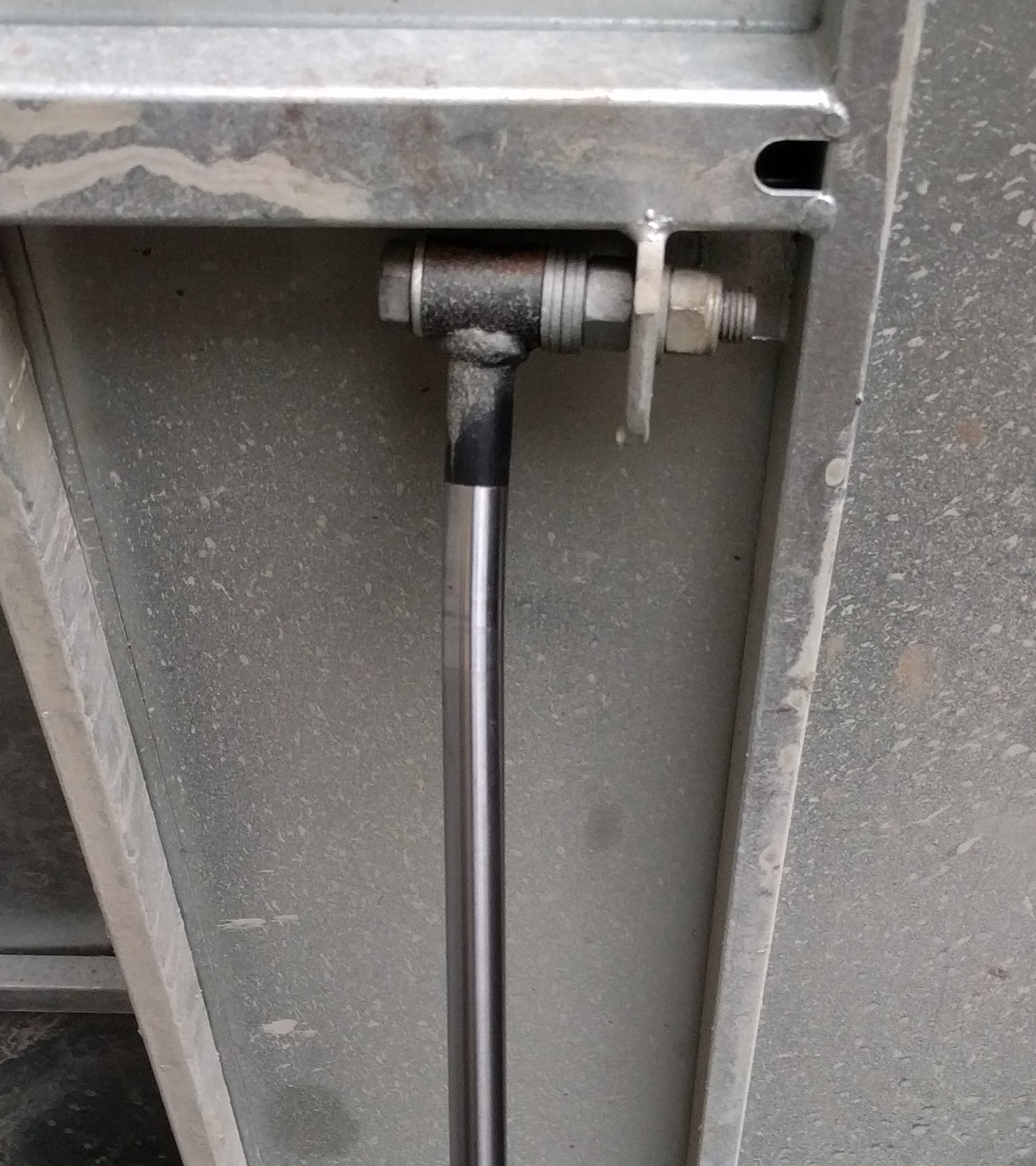

Kjøpte en BK kombihenger med hydraulisk tipp for et års tid siden.
Vi har vært veldig fornøyd med den. Har kjørt ut mye ved med den.
Virker velbygd og solid, har store hjul som flyter veldig bra.
Men det er ikke bare fryd og gammen, her den ene dagen brukte jeg den for å kjøre inn noe ved,
la jeg tilfeldigvis merke til at Stempelstanga i tippsylinderen er bøyd ca 10cm fra festet i toppen.
Er jo lett å se hvorfor den har blitt bøyd,
for med feste bare på den ene siden med en lang bolt, så blir det mye krefter på et 4 -5mm flatt jern.
Veldig dårlig konstruksjon.
Er det noen som har opplevd noe lignende ?
Bøyd ca 10 cm fra festet
