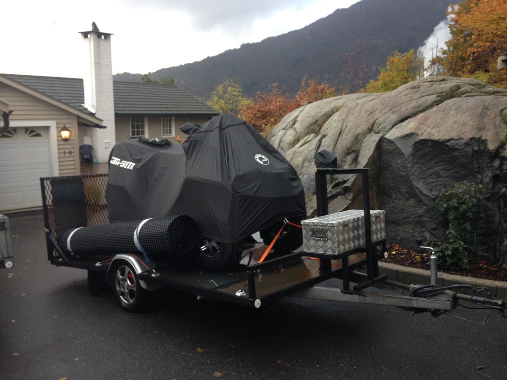

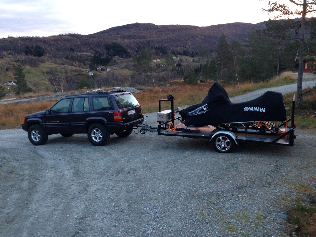

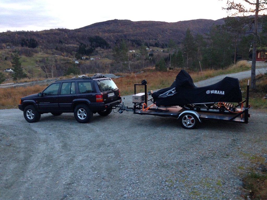

Hjemmelaget er jo også bra, ombygd campingvogn
Campingvognflak
Som dere ser går det fint med hjemmelaget også, da blir det 100% slik man selv vil ha det :)
