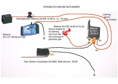

skal montere som nevnt i tittel arbeidslys og ryggelys på atv`n vår. har ikke kjøpt lampene ennå, men regner med å gå for LED lamper.
men jeg trenger litt tips/veiliedning for dette, hvordan er det jeg får lyset til å slå inn når revers legges inn? noe rele jeg kan ta styrestrøm fra?
og finnes det noen brytere man kan kjøpe som setter på styret? liggnende det som er på winsjer? til styring av arbeidslyset.

Innlegg gautep » 09 Mar 2011, 16:41
viewtopic.php?f=37&t=1786&hilit=ryggelys
Skulle kunne fungere på linhai og dette?
Eller så skal Biltema, Torshov, bilxtra, mekonomen o.l kunne skaffe koblingsett så kan du sette bryter der du finner det riktig.
Kan jo være en ide og plassere bryter i nærheten av girspaken så lyset kan skrues på ved behov når du girer.

Innlegg liadammen » 10 Mar 2011, 09:20
