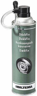

Denne trenger ikke verken brakett eller andre ting,hehe...tar liten plass [smiil]
trenger ikke reservedekk viss du har denne
[oh yes] [smiil]

Gass:
Ja du har rett i det, men på fjellet så tror jeg man river i stk dekket, så da kommer den til kort.
