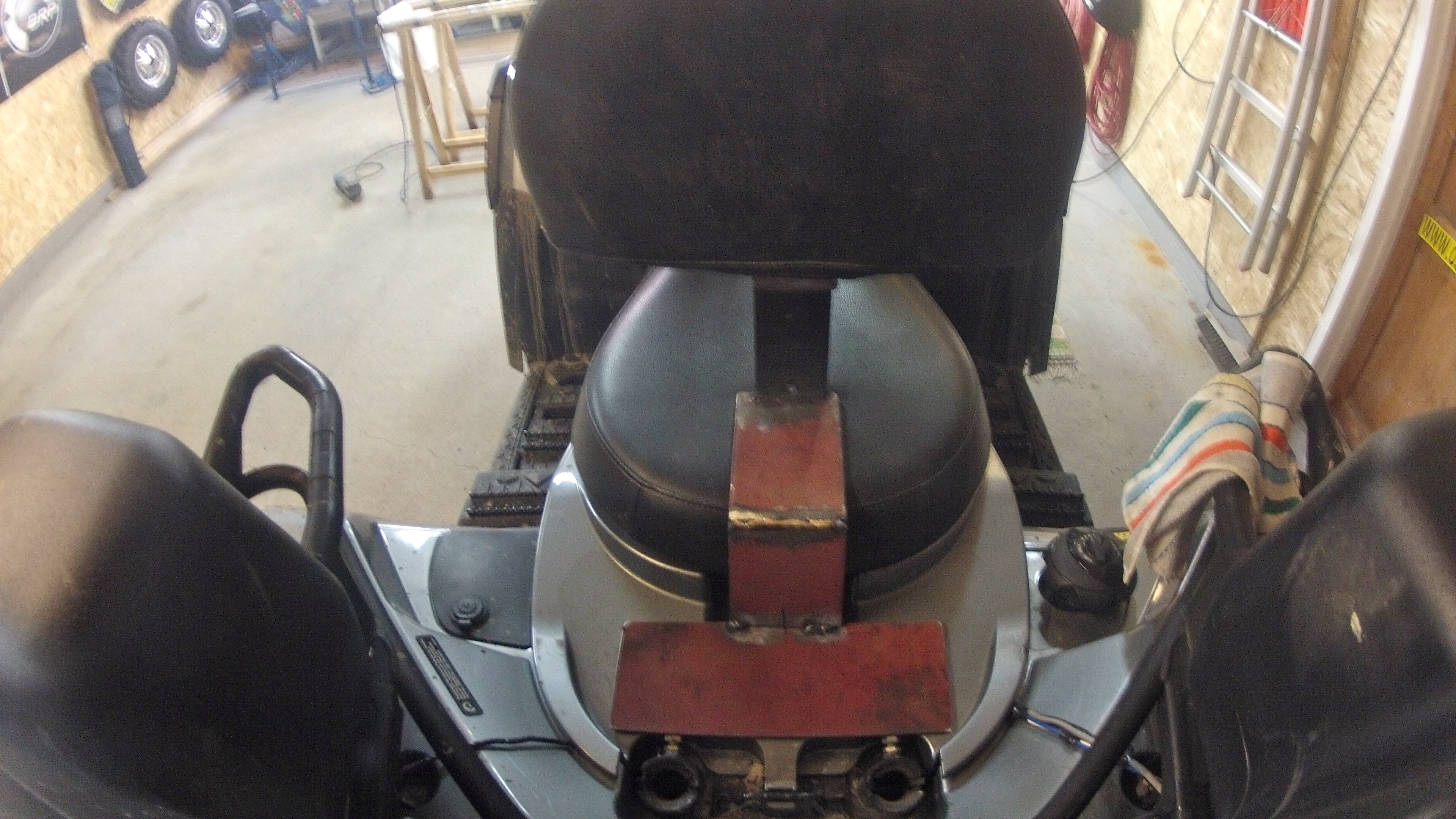

Da har jeg begynt på nytt prosjekt.
Har ønsket meg Ryggstøtte fremme på atv'n også så en kan vile ryggen litt da en er på langturer.

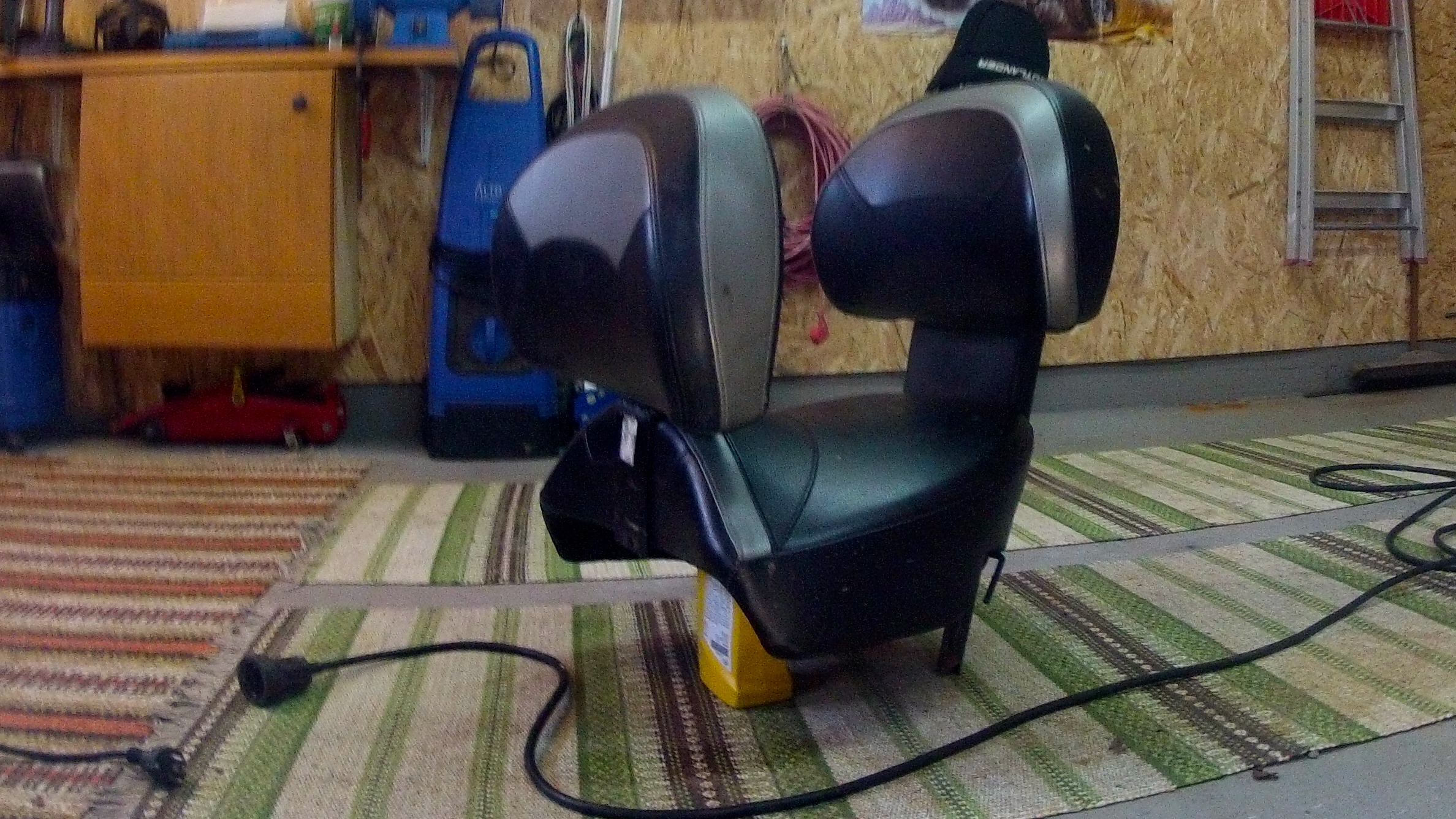

Fikk tak i en ryggstøtte fra en 2008 mod som jeg bygger om så den skal passe og være enkel å sette på og ta av.
Så er det bare å kappe og sveise dette sammen til det blir rett da [upps]
Litt mikmak blir det før ting passer og blir i rett høyde for ryggen.
Så langt kom jeg i dag, Litt mer sveising og lakke lit

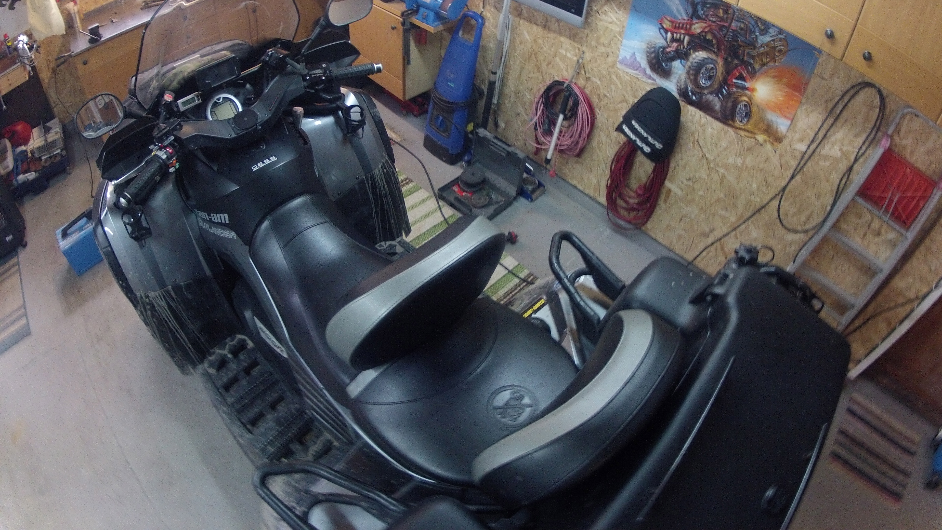

Da har det blitt en liten stund til i garasjen med litt sveising,
Da er den ferdig sveiset og har fått et støk med lakk.

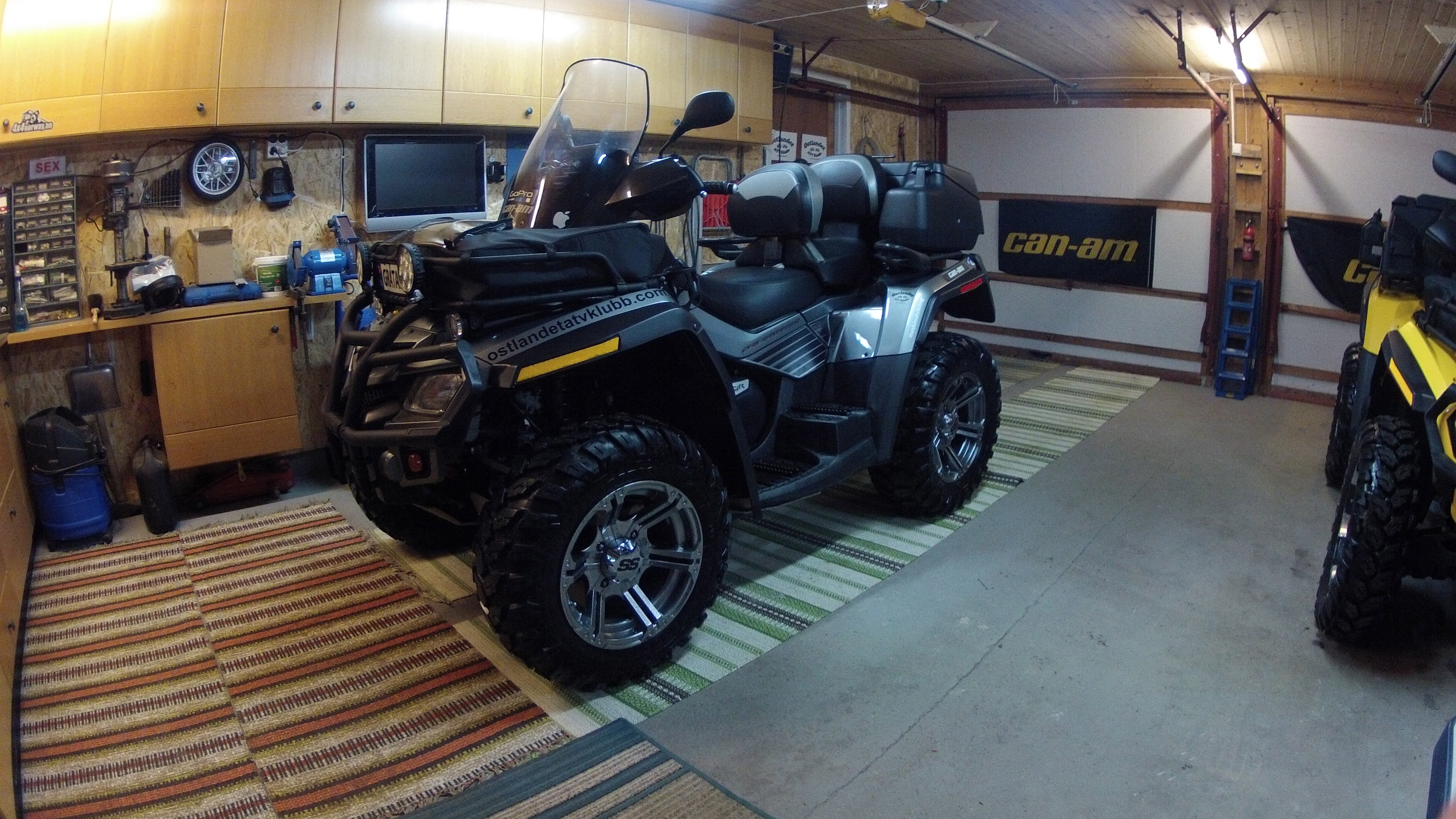

Da er den på og det ser bra ut.
Prøve sitte [oh yes]

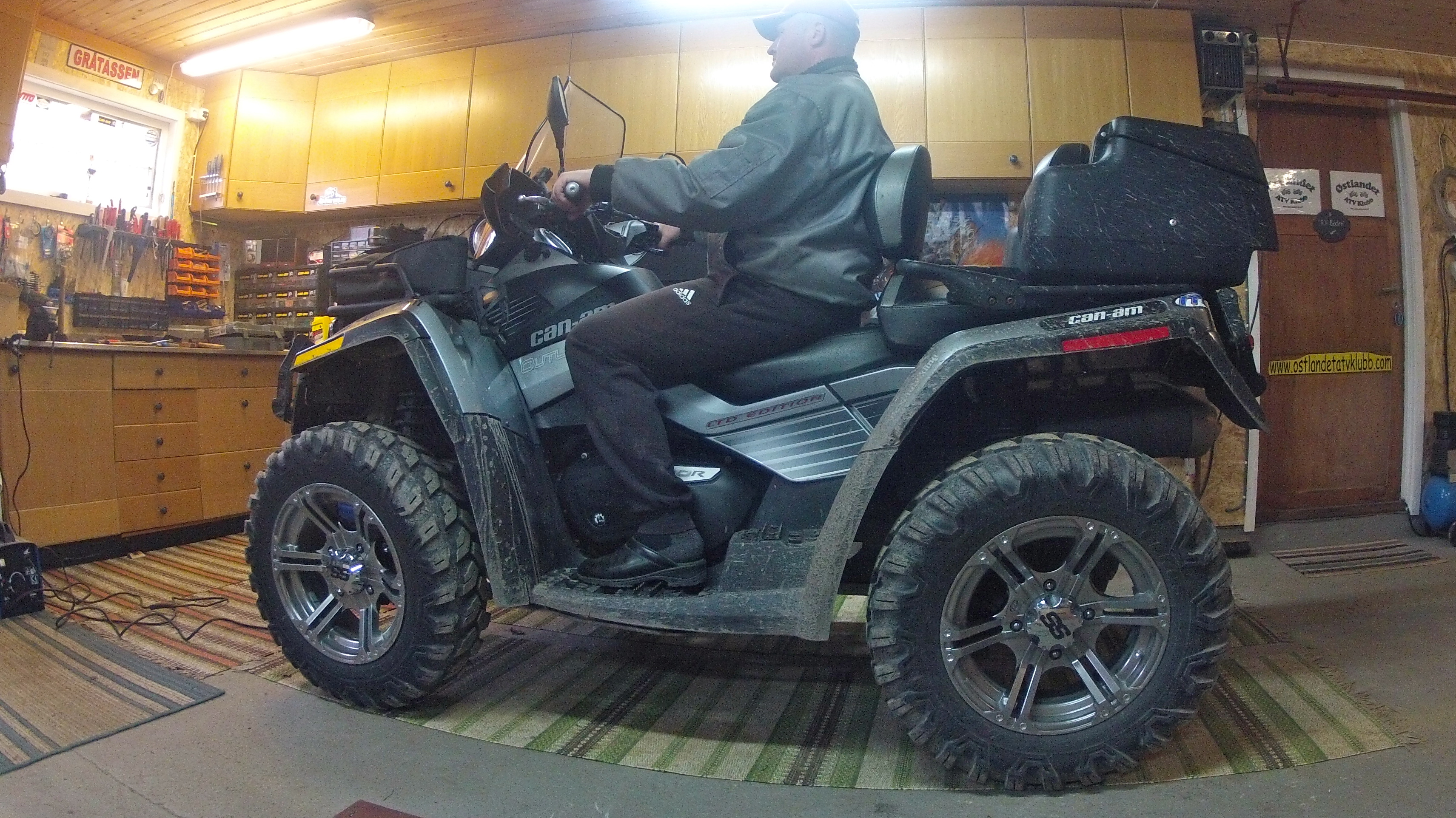

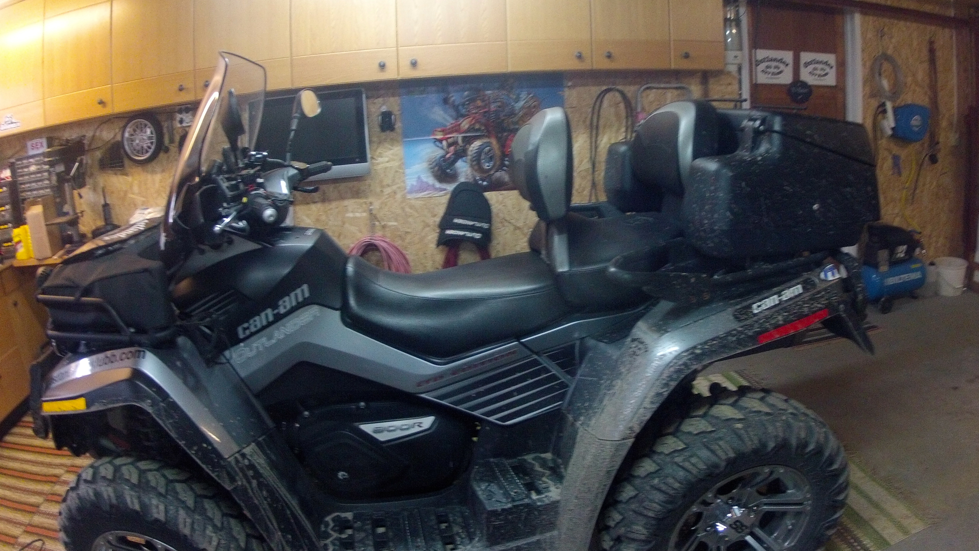

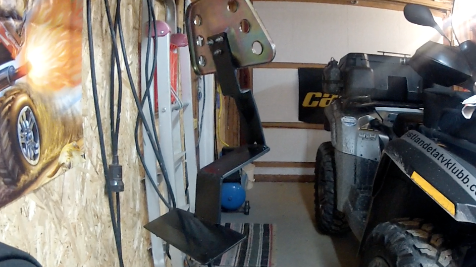

Re: Extra ryggstøtte på Can-Am for fører.
Innlegg liadammen » 20 Mar 2012, 19:17
Da er ryggstøtten ferdig etter litt justeringer,
måtte kappe det løs i festet som gikk under setet og legge det lenger bakover
og senke ryggen med 3 cm til for å få det i rett høyde for ryggen,
dette merker en fort da en kjører en tur og kjenner hvordan det passer for kroppen og sittestillingen.
Så alt i alt er jeg veldig fornøyd med slik det ble, ikke minst utseende til atv'n.
Det er greit at det var en LTD rygg som jeg fikk tak i til dette.
En stor takk til Kjetil som donerte ryggstøtten til dette. [oh yes]
Så nå blir det spennende å se hvordan dette blir på en lengre tur.
