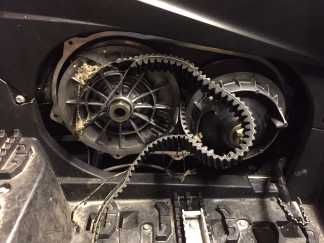

Har en 550 EPS knapt gått litt over 1000 km som verken går fremover eller bakover når den blir satt i gir. Noen mener det er reima som er røket, uten at jeg har skrudd opp for å sjekke det. I verste tilfelle kan vel hele variomatikken være ødelagt, men håper ikke det. Det er samme variomatikk som benyttes på Can Am etter hva jeg har funnet ut. ATV'en er ennå under garanti, men forhandler i Bodø er konkurs. Har sendt mail til ATV Sweden om saken, venter i spenning på svar.
Er det noen andre med 550 EPS som har opplevd samme problem, og hvordan har dere fått løst saken?

Samme variatorer som på Can-Am er det neppe. At reima er gått av kan jo selvsagt skje, det vi kaller for reimspreng men det ville du jo ha oppdaget på forrige tur. Det skjer ikke av seg selv. Du må virkelig tyne sykkelen for at det skal skje sammen med en ikke-optimal clutching av variatorene. Fjern dekselet og se om du ser noe som åpenbart er gærnt...jeg tror at det er noe så enkelt som at giroverføringen ikke er korrekt justert. Det er noe som ikke er uvanlig for nye ATV'er uansett merke.

Takker for svar. Ok, da importøren knapt svarer får jeg vel bare begynne å skru selv. Når den står på tomgang i fri, og man gir gasspådrag, begynner det å ryke gummirøyk ut fra dekselet, så det er vel bare å sette i gang.

du får legge ved ett bilde når du finner feilen.

Jepp, total reimspreng her ja. Synes det er rart det skjer etter kun 1100 km, men sånt skjer vel.
Regner med at man kun tar av bakre hjul, så er det vel bare å sette på ny og skru til. Har kun hatt ATV i 1/2 år, så litt uerfaren på skruing.
