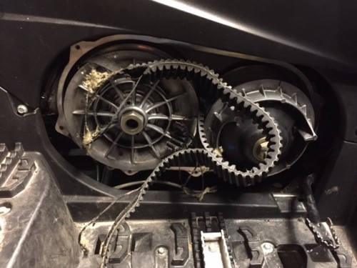

Takker for svar. Ok, da importøren knapt svarer får jeg vel bare begynne å skru selv. Når den står på tomgang i fri, og man gir gasspådrag, begynner det å ryke gummirøyk ut fra dekselet, så det er vel bare å sette i gang.

du får legge ved ett bilde når du finner feilen.

Jepp, total reimspreng her ja. Synes det er rart det skjer etter kun 1100 km, men sånt skjer vel.
Regner med at man kun tar av bakre hjul, så er det vel bare å sette på ny og skru til. Har kun hatt ATV i 1/2 år, så litt uerfaren på skruing.

har du atv, så lærer du å skru litt, uansett merke ;) skal vel følge med verktøy for å spre skinkene på den bakre variatoren, så du bare kan legge reima på plass.
