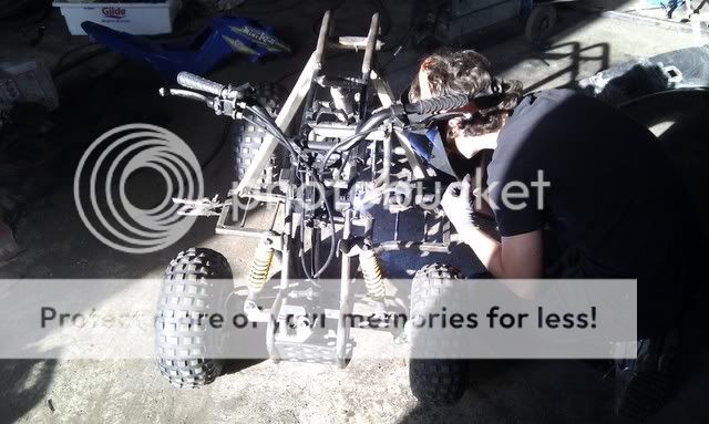

fått gjort litt i dag også! :D
Bakstillinga var litt skeiv, så vi tok å kutta den og sveisa den på nytt. :)
så prøve-monterte vi alt igjen, for å se hvor mye vi trenger å endre på anlegget. :)
Og litt hvor motor-festene skal være og sånt.

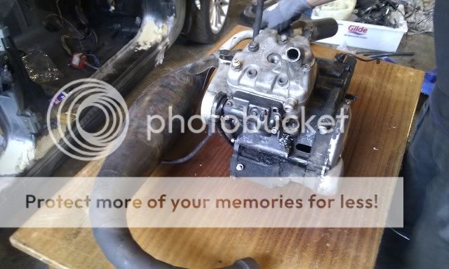

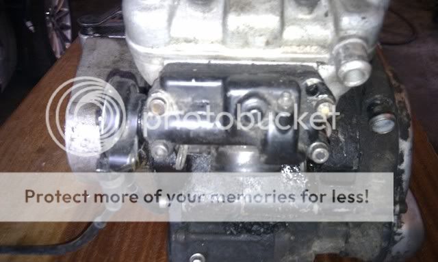

Og så er det mito motoren da..
Denne er skjært og rådelagret er gåent, så motoren er splittet og vi skal snart sende veiva til mc-deler for balansering osv.
Nytt stempel og sylinder ligger klart ^^
Her har dere eksosventilen til mito'n. "litt" annerledes enn rave på rotaxen. :o

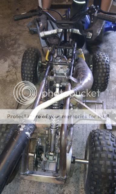

Ja, da var det på tide med en update igjen da :D
Nå har vi fått custom bygd eksosen :g
jaja, får slenge med et bilde av stempelet også da :g
også eksosen :) skal ikke ha den demperen som dere sikkert har skjønt, holder på å lage en ny en!
er litt forskjell fra originalt ja :O
Fått satt på den gummigreia til kjedestrammeren også! :g

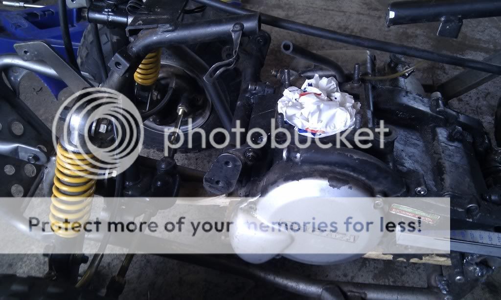

Da kan jeg vel trygt si at det er på tide med en update igjen! :g Har ikke gjort så altfor mye på den, men har dratt den i deler :( Simmeringen mellom veiva og girkassa har ikke vært tett så det har kommet girolje inn i veivhuset :| men nå ligger motoren i deler og alle simmeringer og pakninger er fjernet :g har bestilt nytt fra pjme så nå er det ikke lenge før den går igjen ;) har også planer om å få satt opp eksosen litt annerledes
Må finne ut om det går, men tviler :s
Venstre motorhalvdel
Høyre motorhalvdel
Høyre motorhalvdel
Clutch

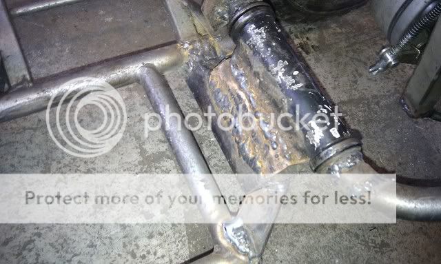

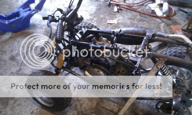

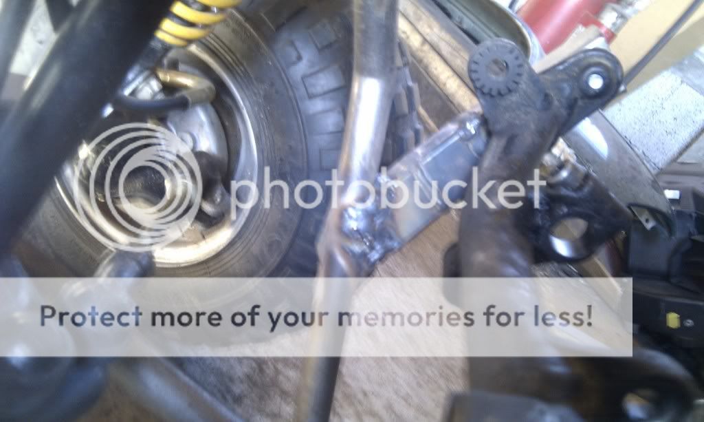

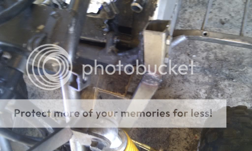

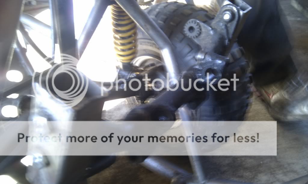

Har fått gjort litt idag også da :D holder på å lage nye stag til fronten, dere kan jo se selv :p
Vet at det ser litt skeivt ut på noen av bildene, men det er bare pga. hjulstillinga ;)
omtrent dobbelt så lange dempere
Blir nok ikke så lenge til det kommer mer [grøntsmil]
Da har jeg fått gjort litt idag også :D vet veldig mye ser skeivt ut, aner ikke hvorfor, fordi det er helt 100% rett :|
fikk gjort bittelitt idag også da :g
Tenkte kanskje jeg skulle få lagt ut noen bilder av litt bedre kvalitet også, men det får vente til neste gang :)
Har også noen planer når det gjelder eksosen... skal ha den under atv'en :g men bilder kommer senere.
Soon to be kufanger :g

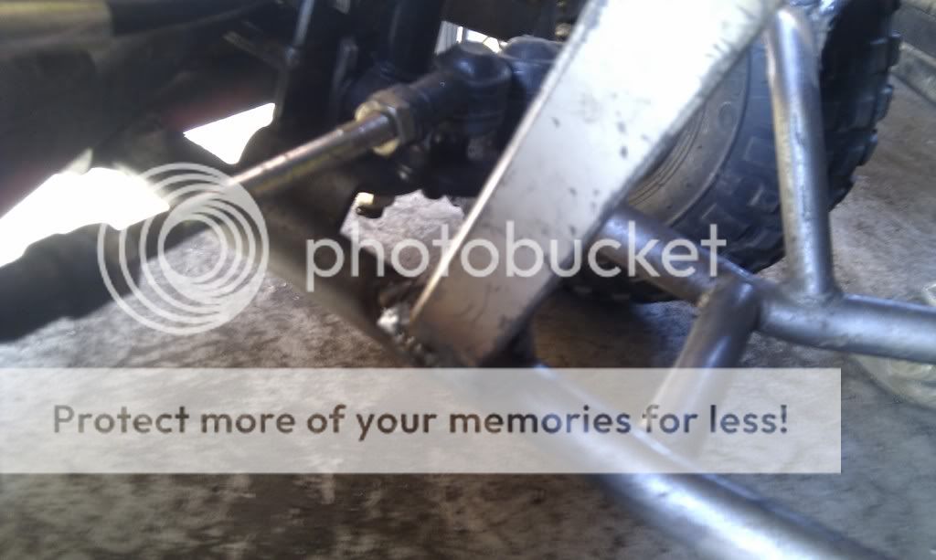

Måtte flytte styrestagene opp :s ganske amatørmessig feil egentlig...
Er en vesentlig feil med "før" og det er at når den demper så blir stagene for korte, noe jeg burde forutsett #-o men vi er jo ikke perfekte, lærer så lenge enn lever :g
