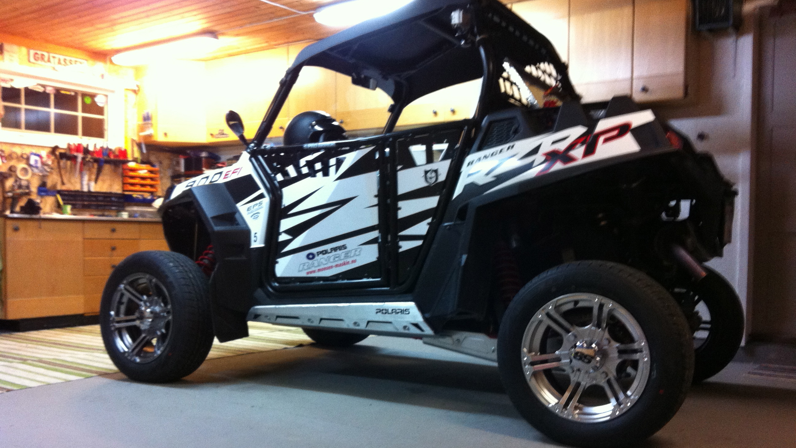

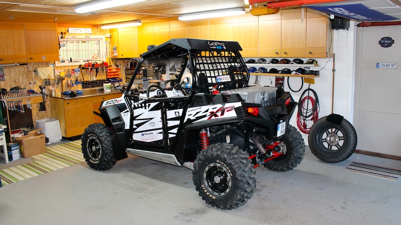

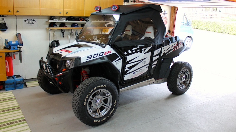

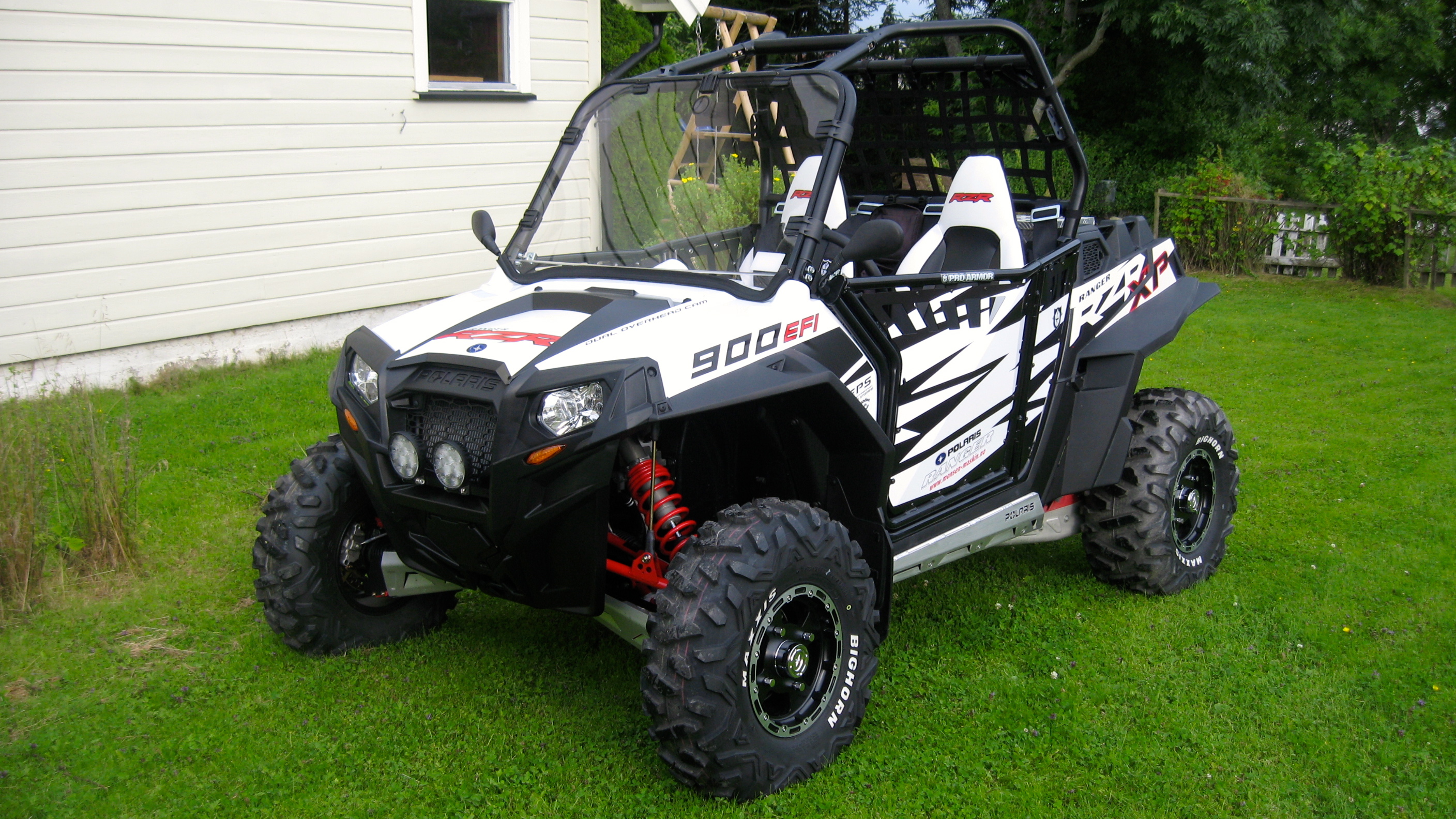

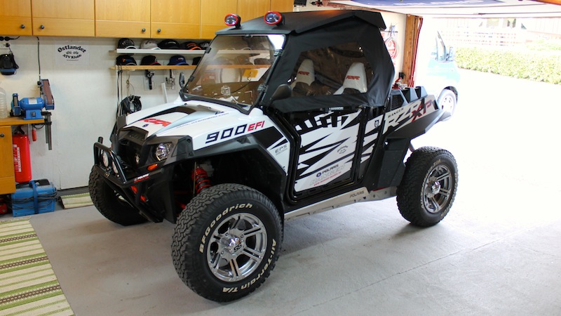

Vi kommer til å legge ut litt Modifikasjoner og utstyr vi monterer her, noe er alerede gjort så det blir litt bilder nå.

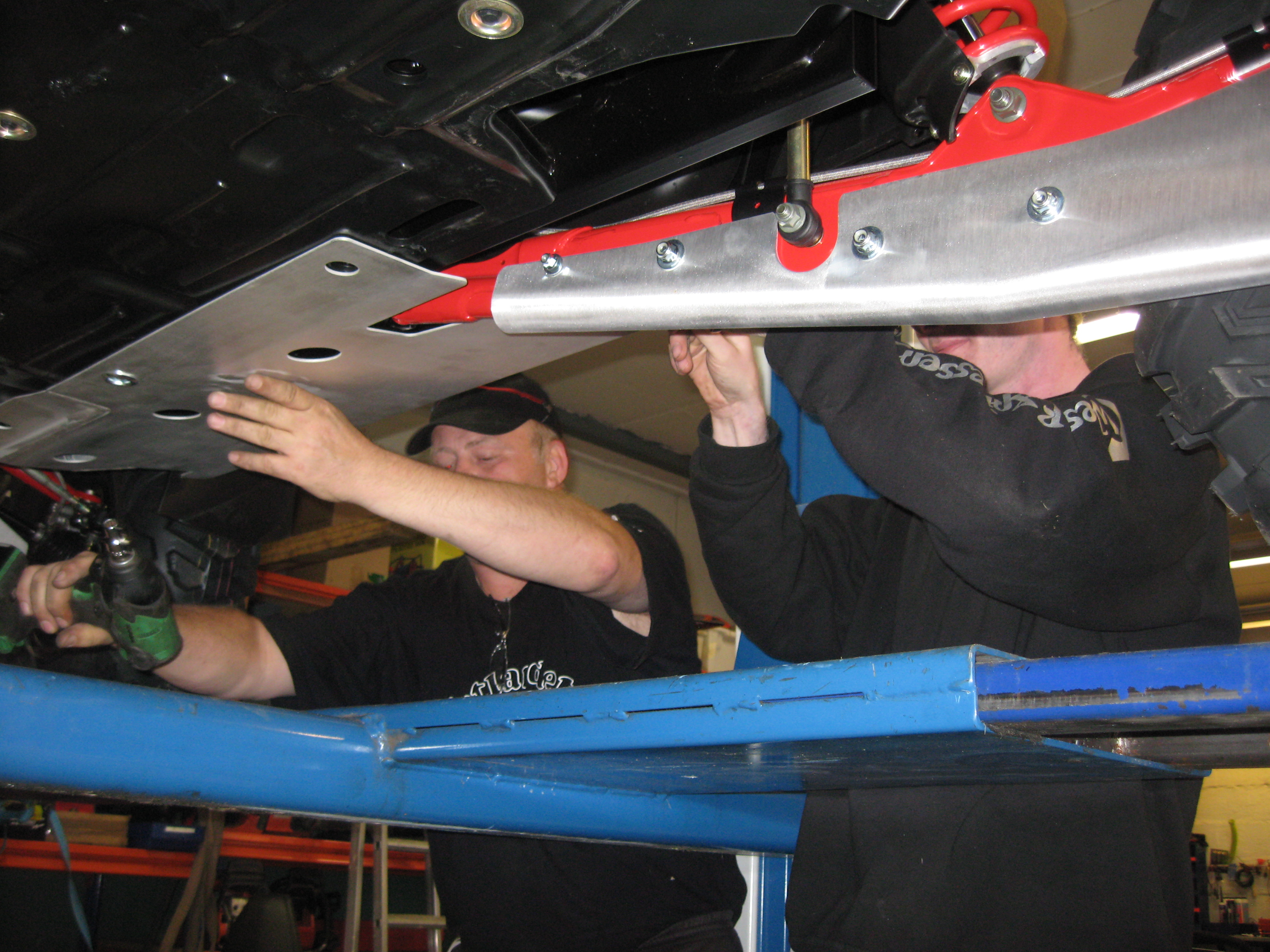

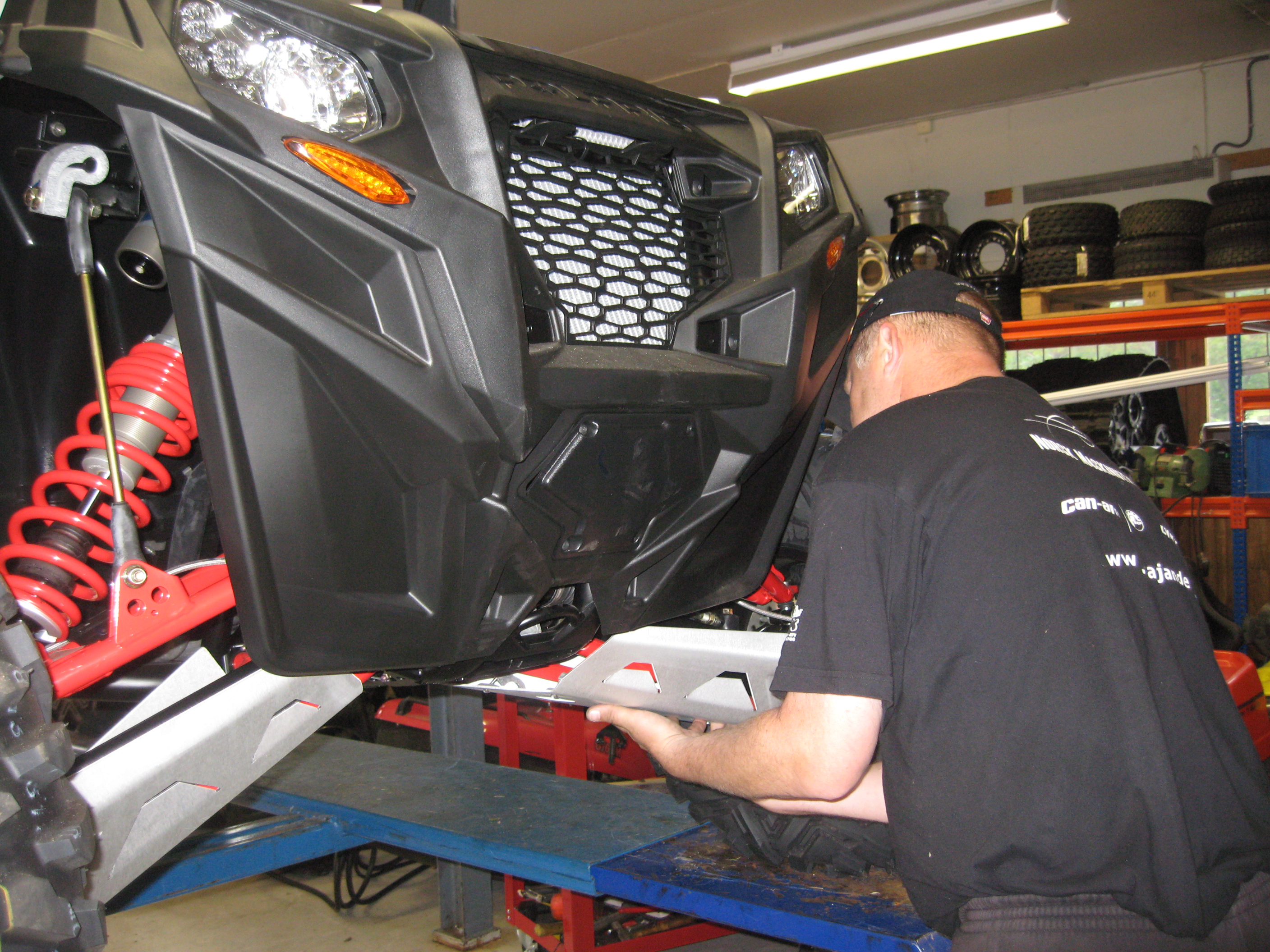

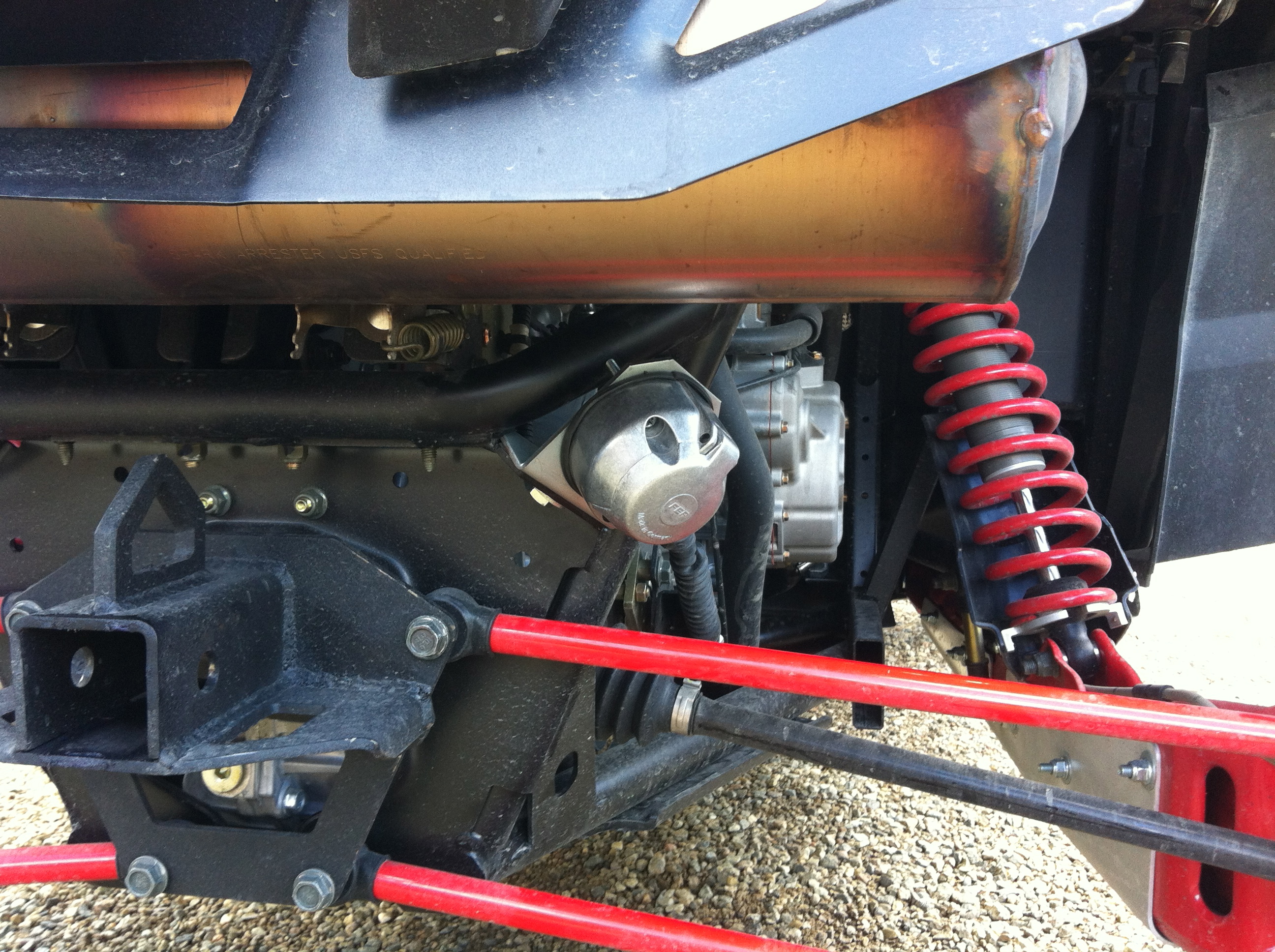

Har montert A-Arm beskyttelse forran.
Rocksliders på sidene under dørene.
3 linkbeskyttelse bak.

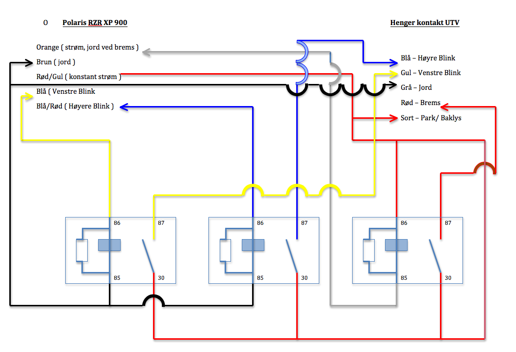

Hengerfeste. Her kommer det koblingsjema til å legge det opp.

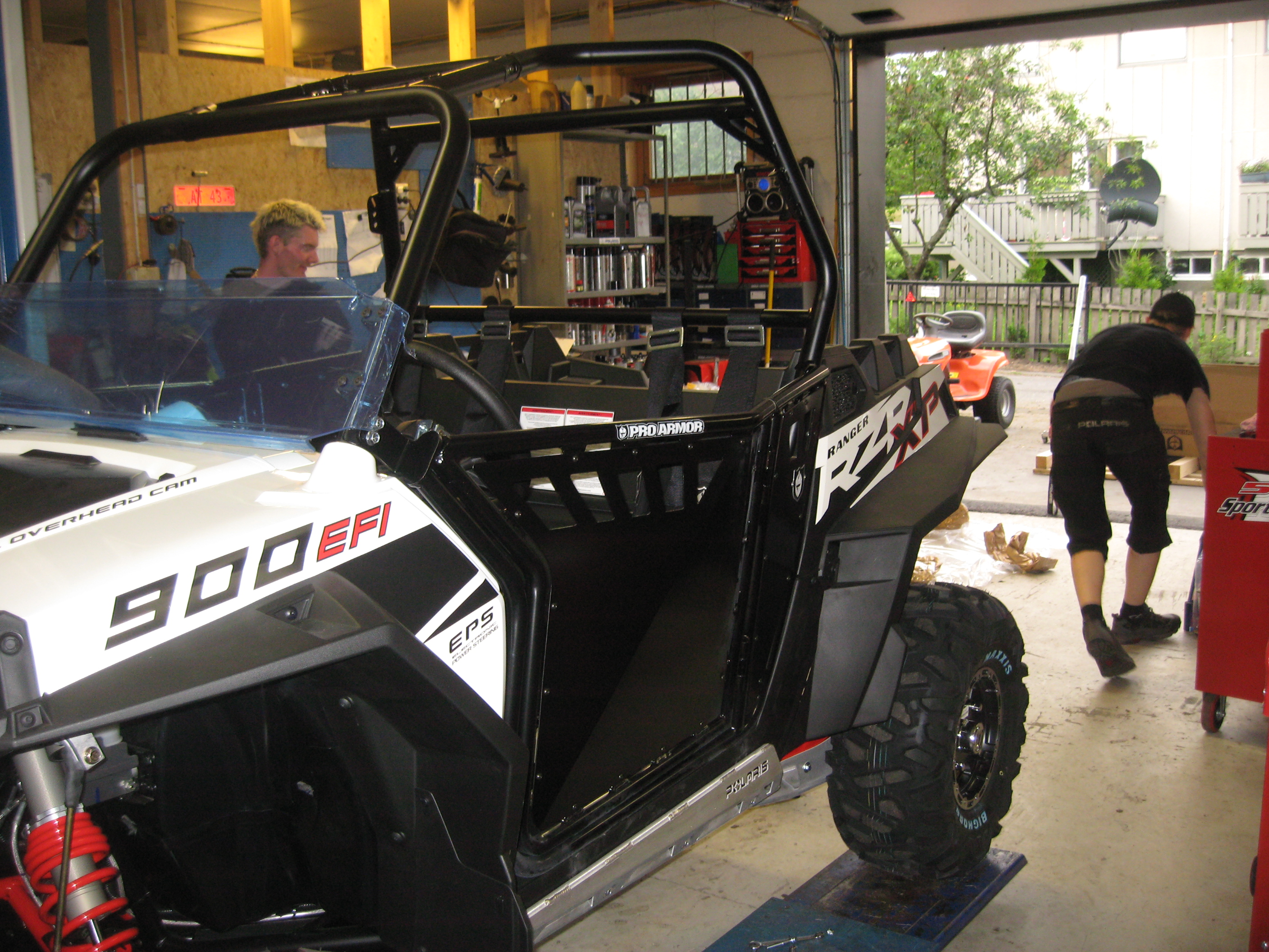

Proarmer dører.

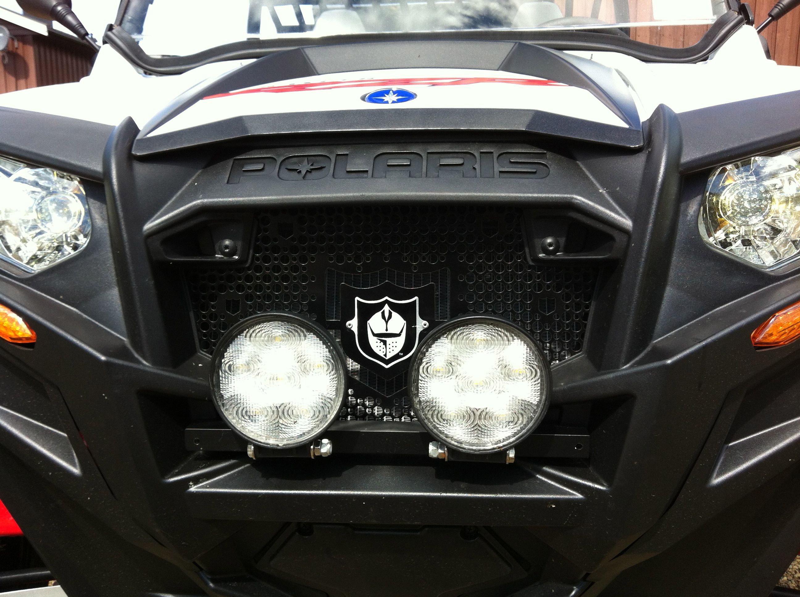

Proarmer frontgrill.

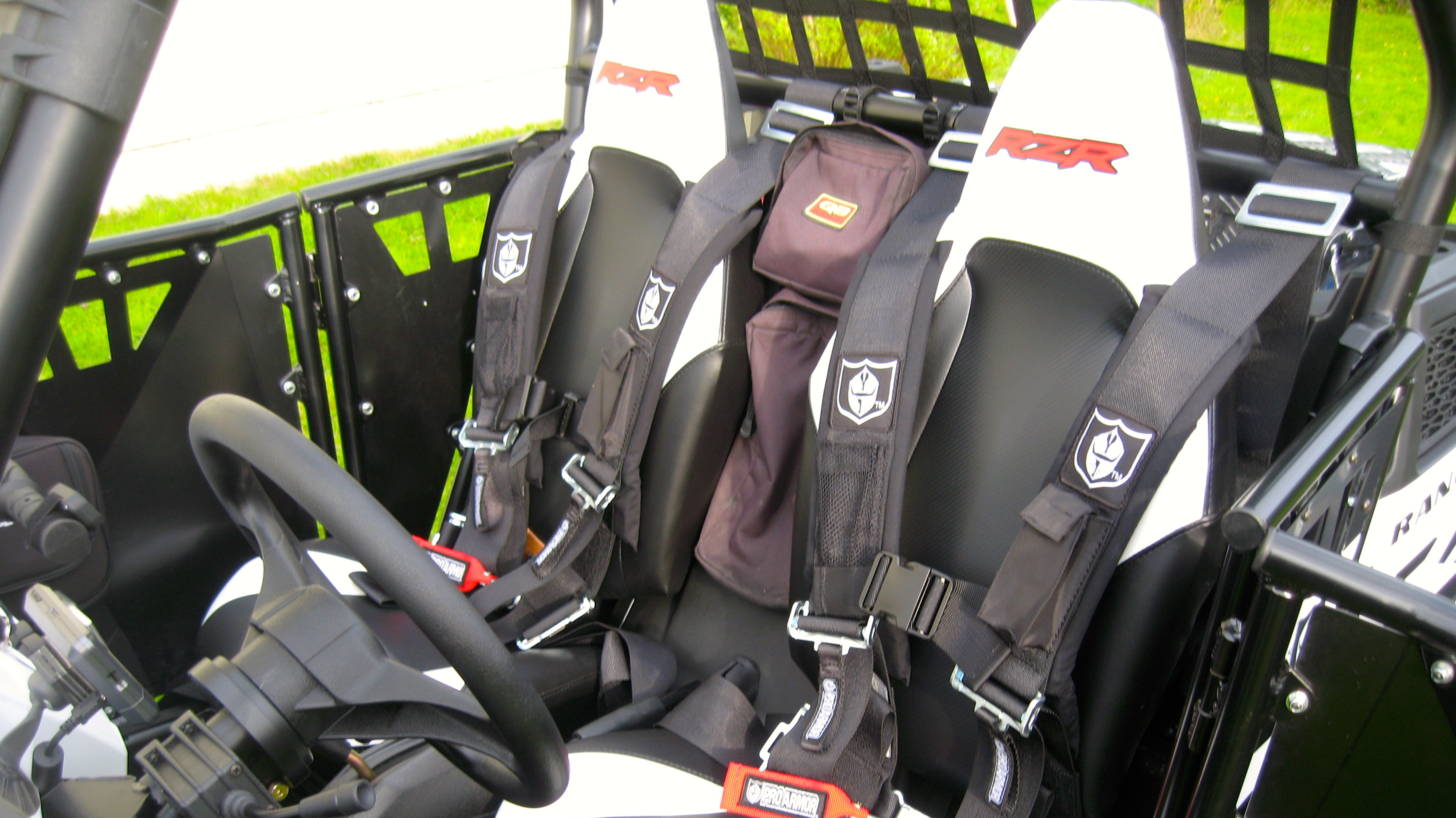

4 punkt sikkerhets seler.

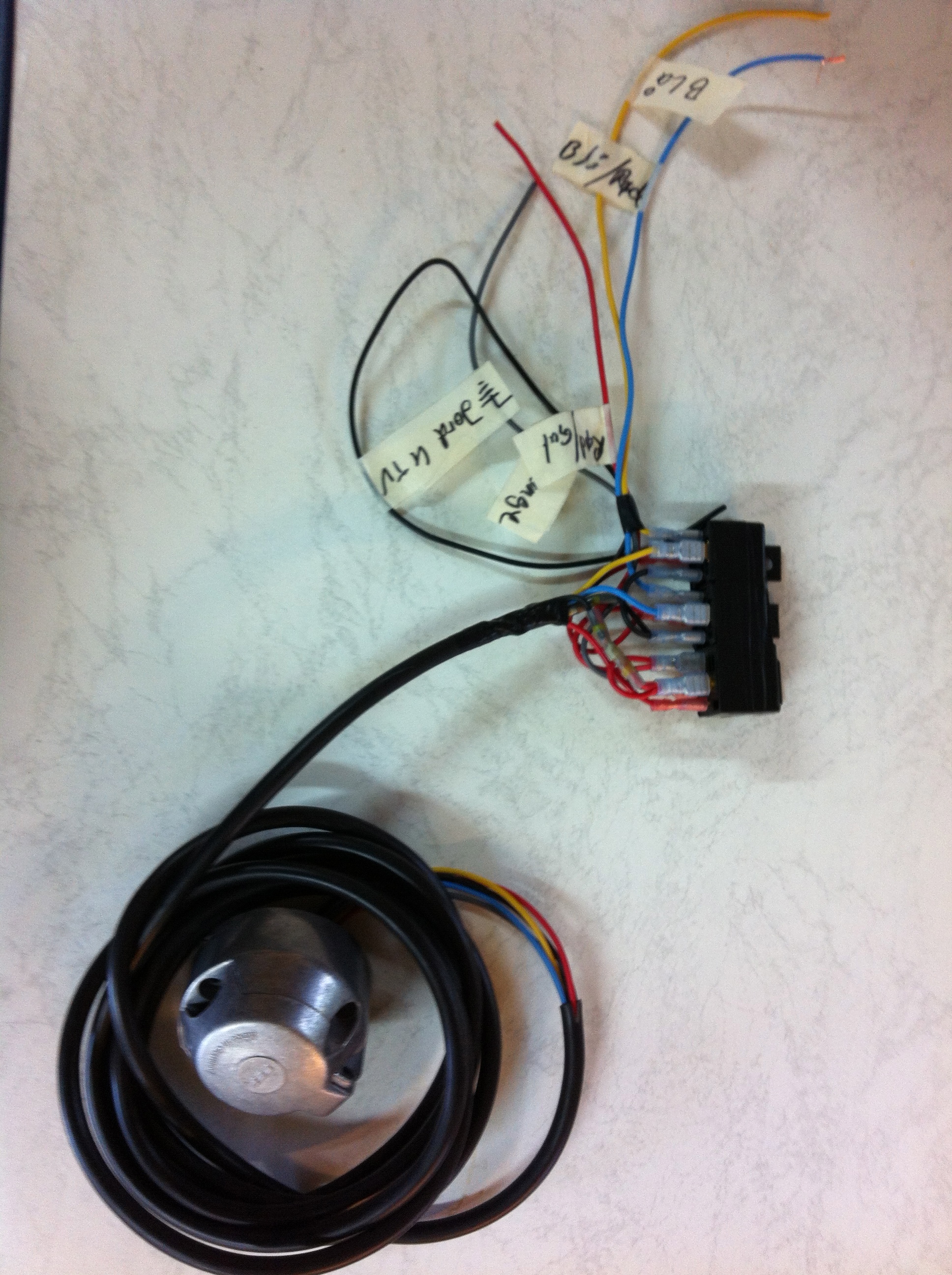

Måtte her lage ledningsnett med 3 stk relè (lysrele)
Det er led lys her så ledningsnettet er ikke beregnet for vanlige glødepærer som en har på hengere.

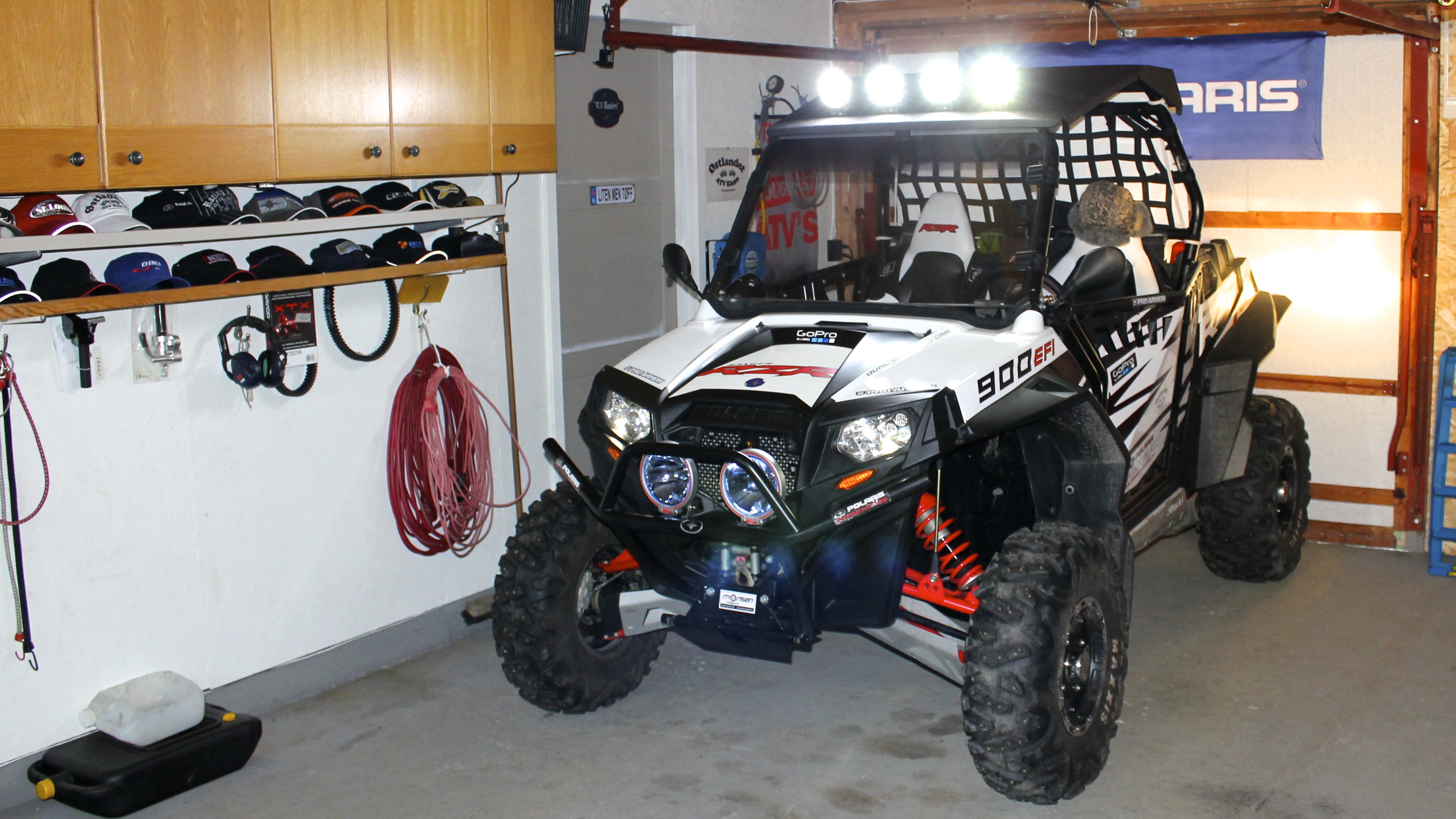

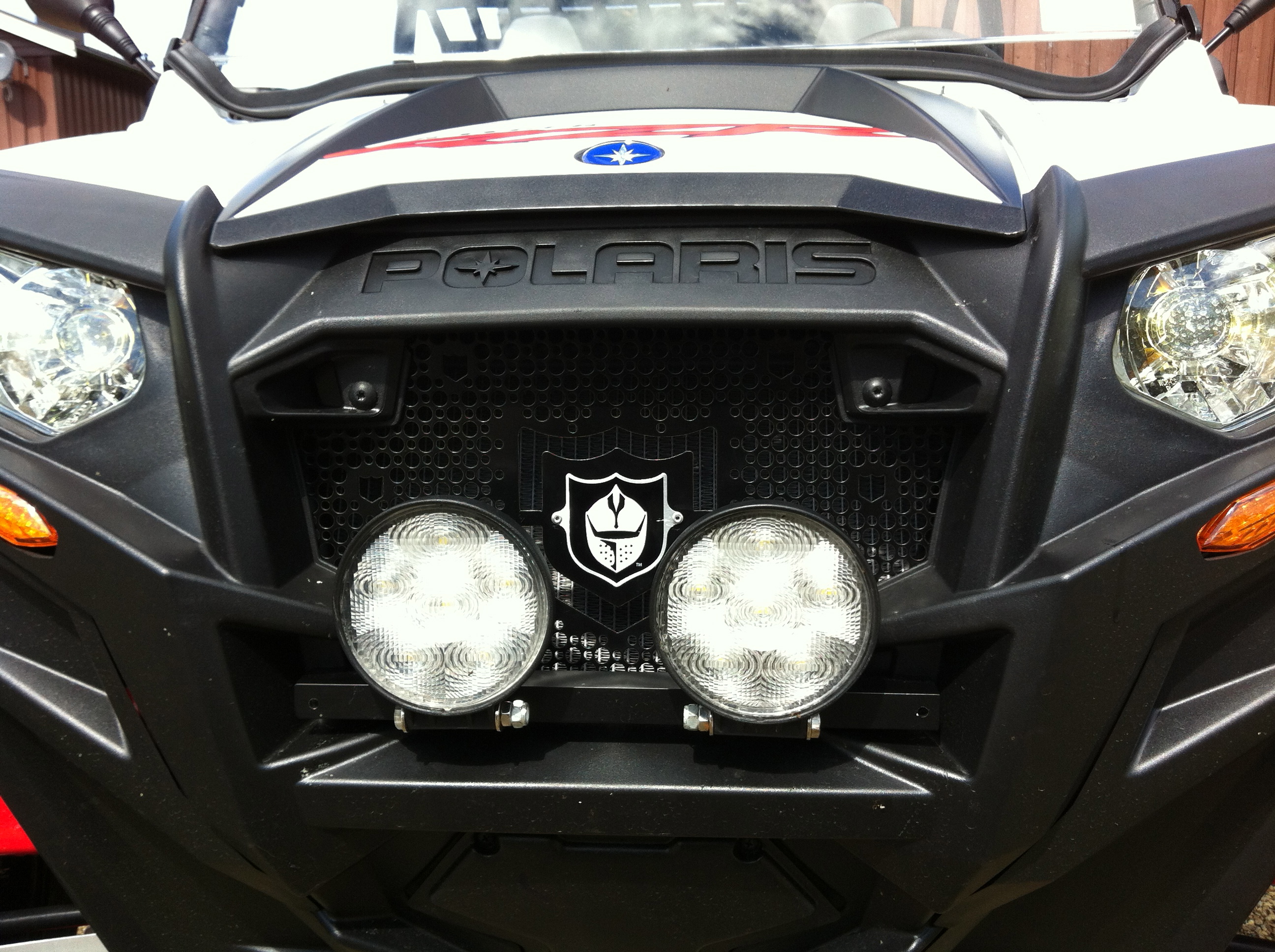

Grillen montert og led arbeidslys montert på midlertidig brankett til det kommer støtfanger.

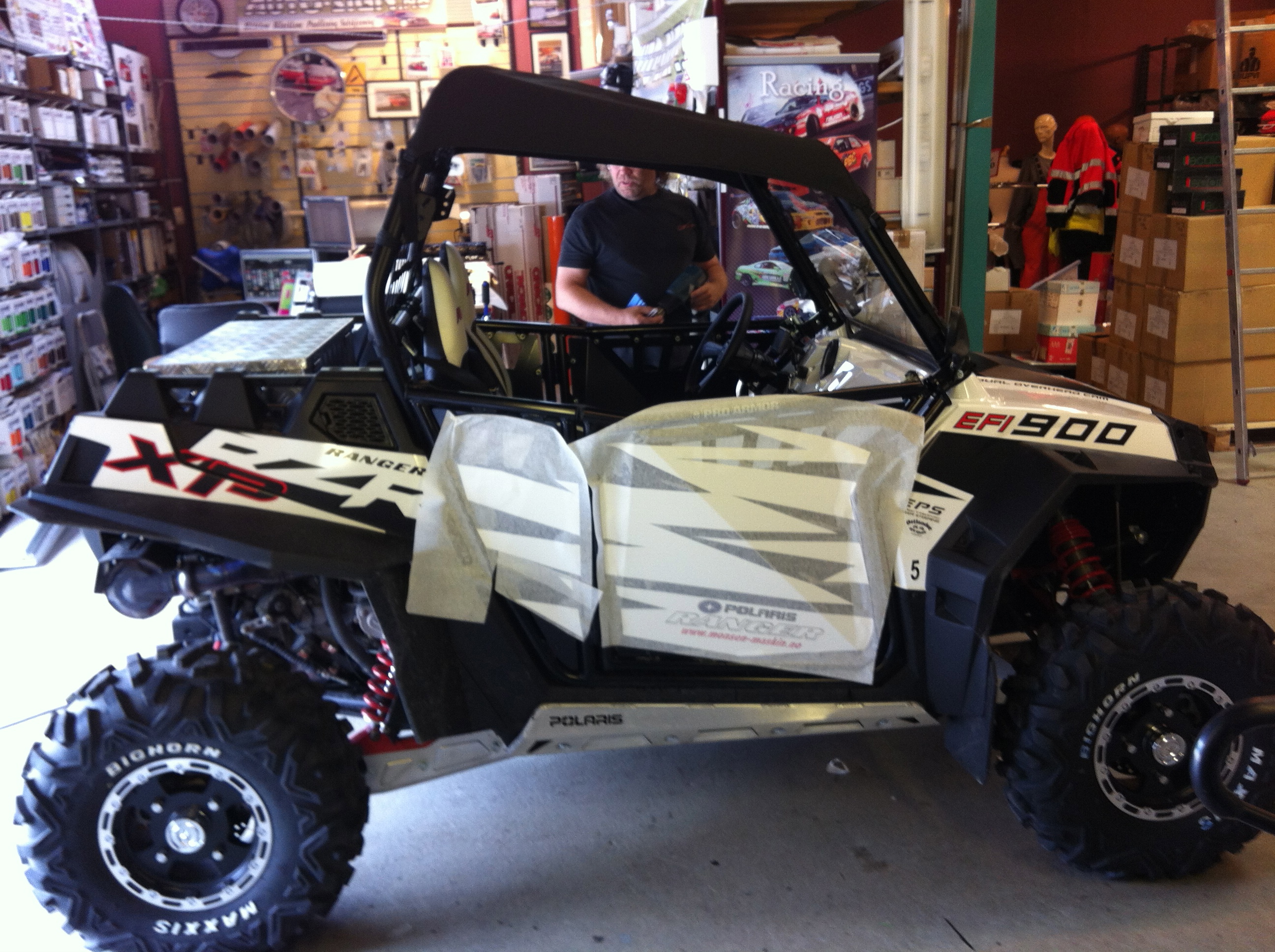

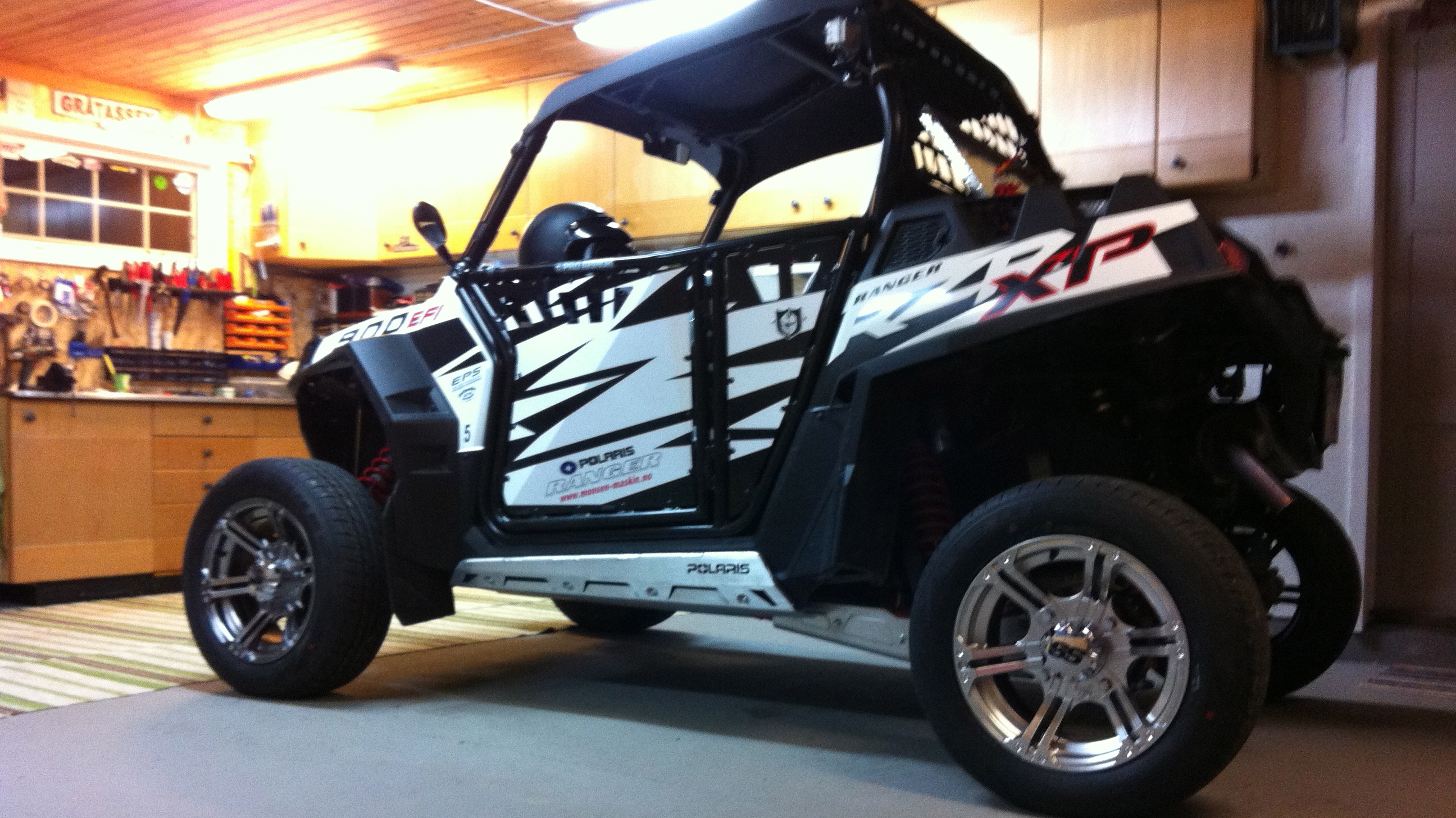

Har fått laget Dekor til dørene.
Her settes dekoren på dørene.
Det kommer winch og støtfanger fremme etter hvert.

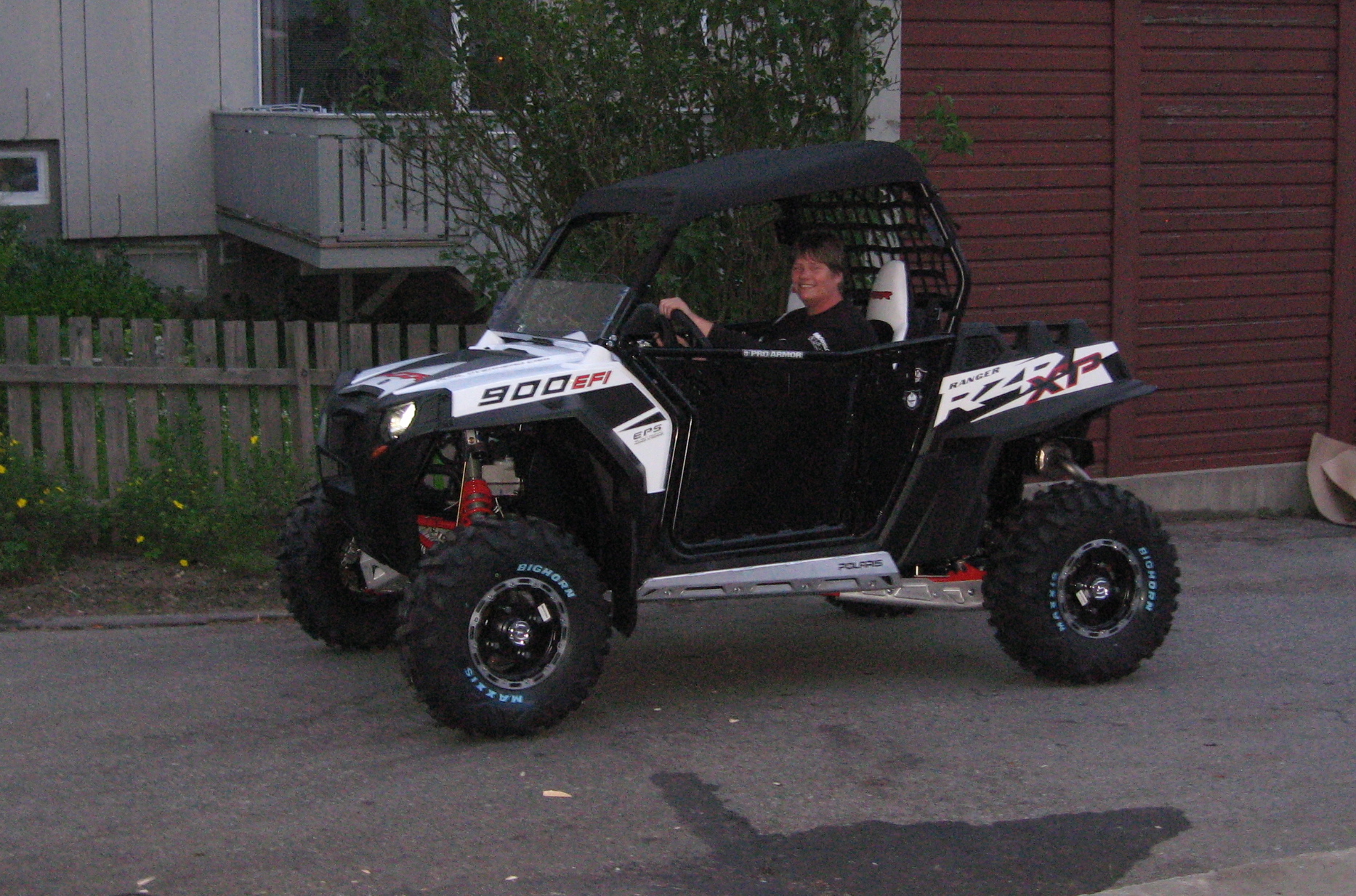

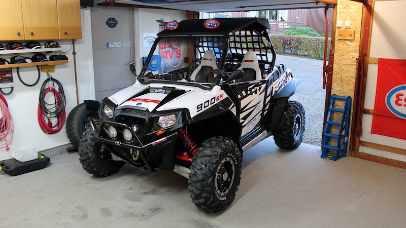

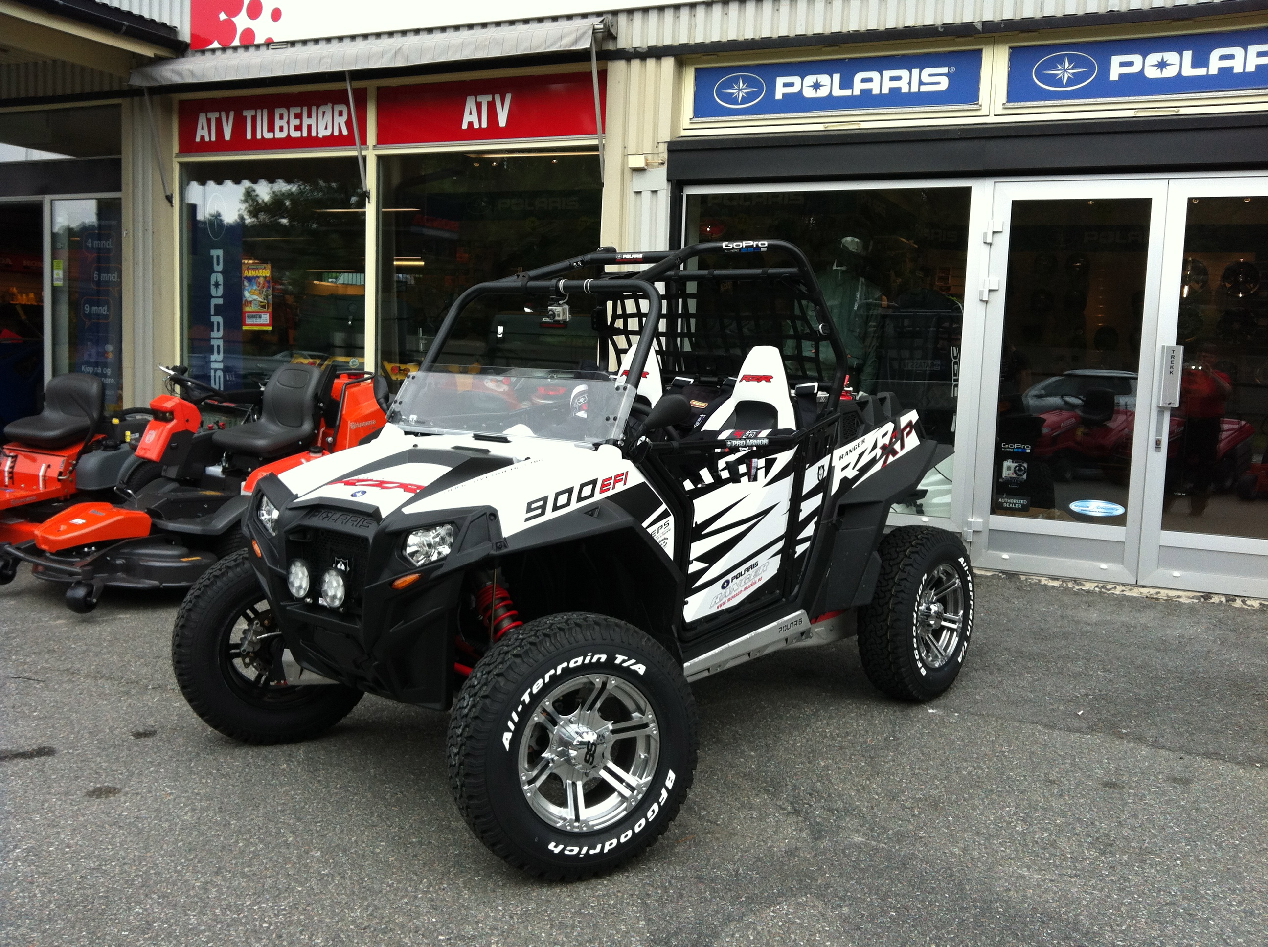

Har satt på gatehjul men det kommer andre dekker på de felgene.
Disse dekkene kommer på felgene. 215 x 75 x 15"

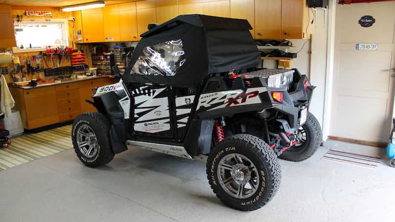

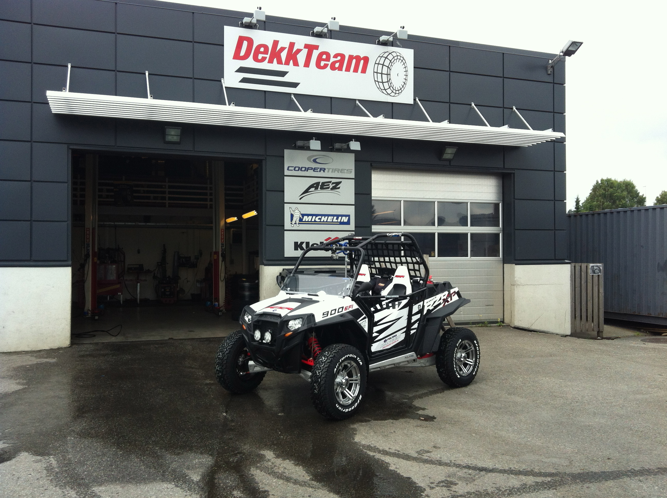

Innlegg liadammen » 25 Jul 2012, 16:14
Da er det kommet nye dekk på "Råtass´n"

Noen erfaringer med BFdekka dere la på ??
Re: AH & liadammen's RZR XP 900
Innlegg liadammen » 31 Jul 2012, 21:43

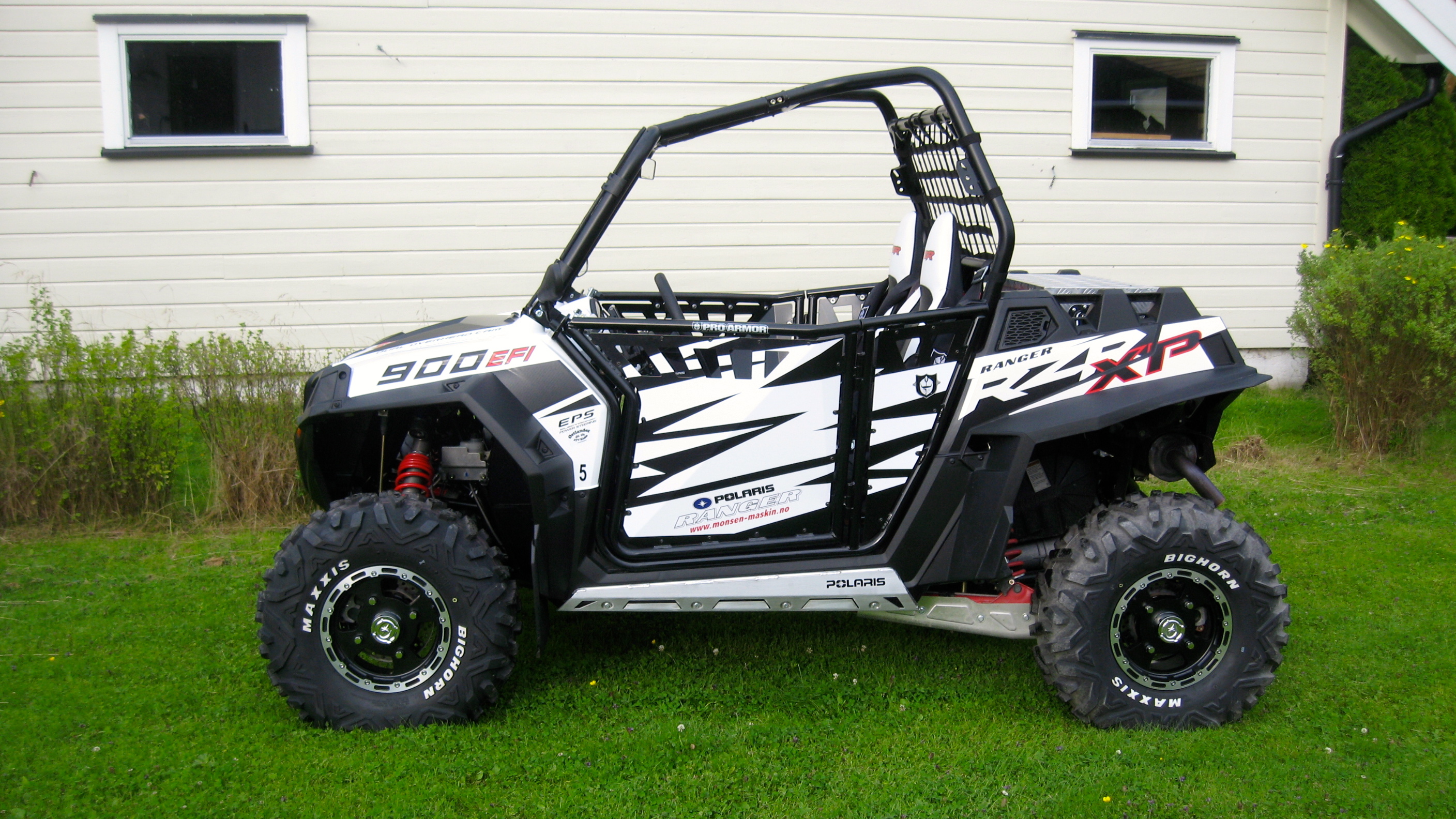

Innlegg liadammen » 17 Okt 2012, 00:59
Innlegg liadammen » 17 Okt 2012, 01:07
Litt nye bilder.

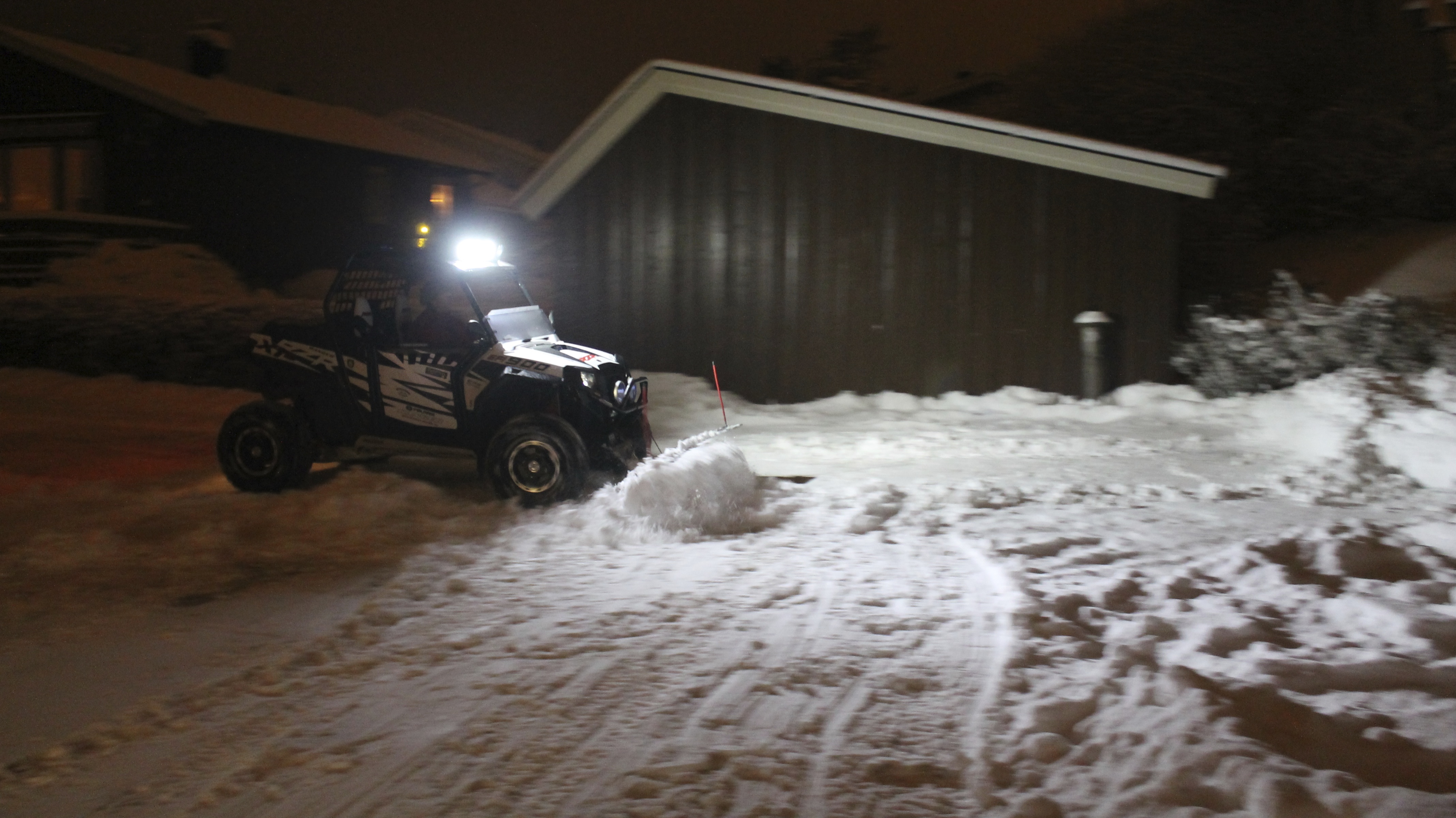

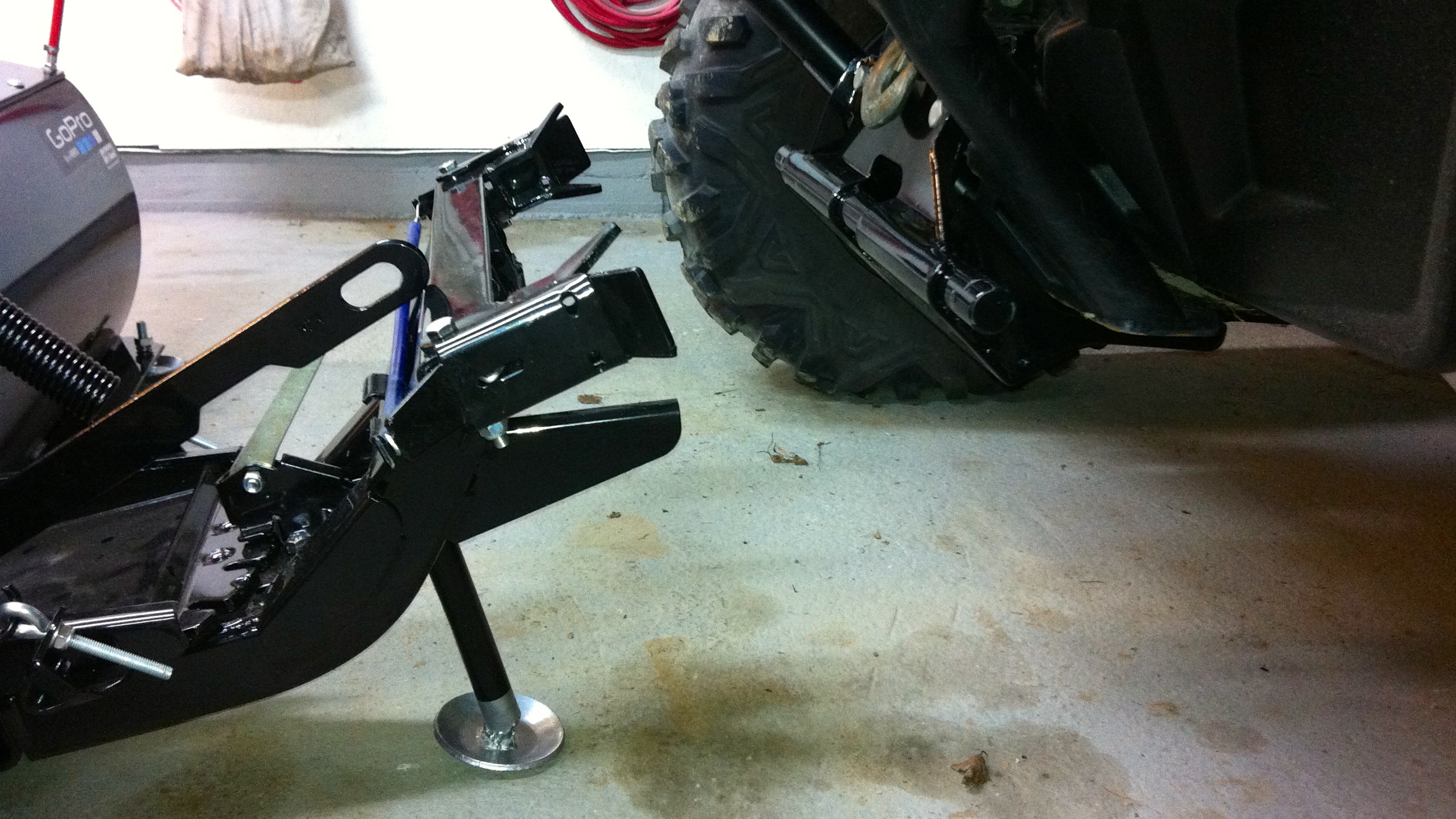

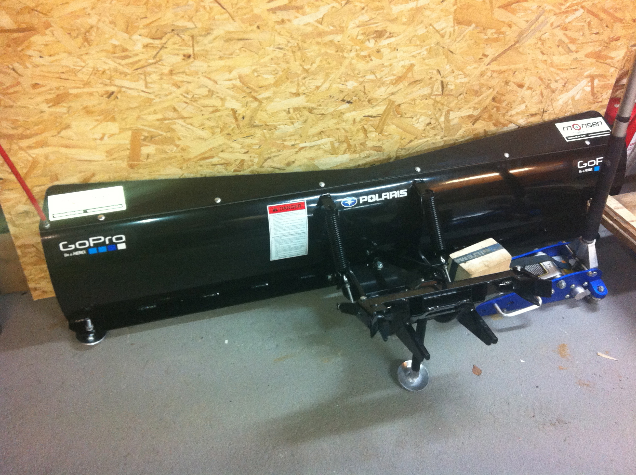

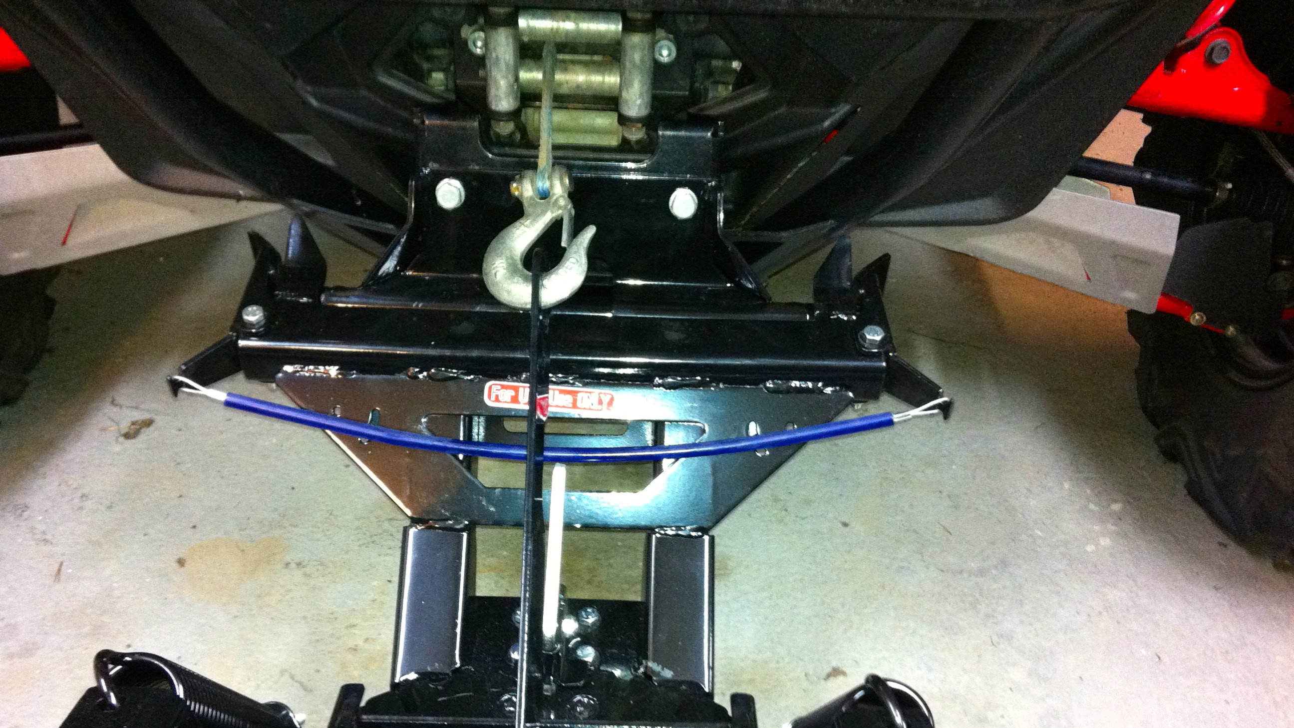

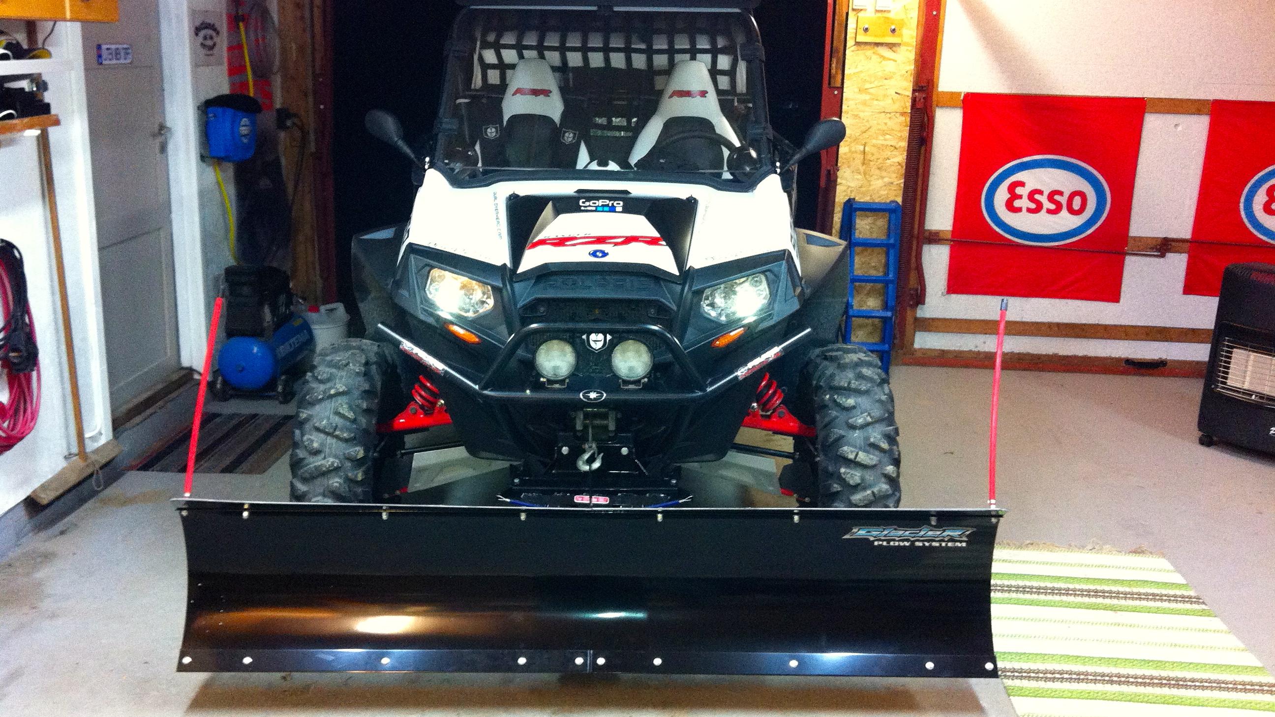

Da nermer kongvinter seg med stormskritt så det er vel på tide å få klart brøyte utstyret på RZR'n
Har fått montert Glacier Festebranket for jeg ønsker å slippe å ligge under å få i de h...s boltene i branketten som da altid er bare is som en må hakke vekk og det er gjerne alerede snø som ligger og da få dette på syntes jeg var litt pes.
Så denne gangen gikk valget på Polaris Glacier feste og den korte puchtuben (skyverammen )
Selve brøyte skjæret er 180 cm Polaris.
Så nå kan snøen komme da den vil (ønsker det self i dråpeform) [smiil]
Brøyteutstyret er levert av Monsen Maskin as i Fredrikstad.
http://www.monsen-maskin.no
[oh yes]

Innlegg Pol800aris » 28 Des 2012, 22:57
Kommer vel filmer av Brøyting også da?:)
Korleis fungerer skjæret? Kaster det bra på snøen?
Innlegg liadammen » 29 Des 2012, 09:58
Har nå fått testet det ut litt, det har ikke vært de store snøfallene her enda men det er vel kommet 10-15 cm på en gang og det var helt greit å rydde med skjæret da,
det kaster ok ut til sidene men da det blir mye så er nok rettskjæret ikke ideelt da skulle det nok vært et kasteskjær.
Til mitt bruk er det helt greit. skal få laget en liten film da jeg rydder gården her.
Har fått på litt bedre arbeidslys også, så nå er det greit å brøyte på kveldene.
Innlegg colormax » 29 Des 2012, 10:30
Ble fin med de lampene ,
