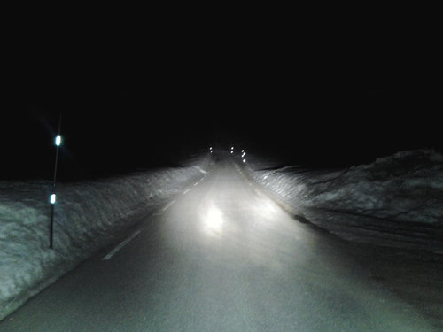

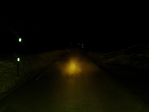

Da var prosjektet ferdigstilt, jeg ønsket meg noe annet en de hersens tusenmetringene som både kvist og alskens faenskap hekter seg i, etter mye plundring og fundering ble dette resultatet:
Ikke hekter noe seg i dem og de sitter FAST! bare og stable og stroppe fast over dem.
Med originale langlys:
med ekstralysene påslått på full styrke: totalt 275 watt.
må nesten si meg fornøyd med dette jeg.. [grøntsmil]
Til informasjon er lysene stilt litt lavt grunnet bedre belysning i terrenget.. stiller man dem opp blir det enda bedre på veien, (ca 2 min justering)..

Åssen lykter brukte du? Kan være du har vist de på første bildet men det virker ikke. Ble ihvertfall godt lys [oh yes]

jeg ser da bildet?.. skal prøve å poste et nytt:

Innlegg Svein Georg » 15 Apr 2012, 10:37
Jeg så på den samme hos Jula i påskeuka, men slo det fra meg av 2 grunner.
- Regnet med at de ga så godt lys at du ikke ser noe særlig når slår over til nærlys (stemmer ikke dette?)
- 5x55Watt + 2x55Watt på nærlyspærene blir 385Watt og med en dynamo på ca 400Watt gir det ikke mye lading til batteriet.
Dett gir sikkert sinnsykt godt lys, og tross alt er det ikke mye av kjøretiden en bruker fjernlys, så det går nok godt med strømmen. Tenk bare på dette dersom du bruker winshen ved brøyting. Da risikerer du trøbbel.

Innlegg skinhawk » 15 Apr 2012, 15:03
Intet problem. kan koble ut 3 av lampene, da blir det litt mere levelig. men sånn egentlig er jeg ikke så plaget når jeg veksler til nærlysene, de lyser ganske greit.
men det er værre om jeg har de på fullt og stilt ganske lavt.
til opplysning så er dynamoen på 2012 utgaven 650 watt.
lyktene er kjøpt i sverige.
og IKKE på Jula
