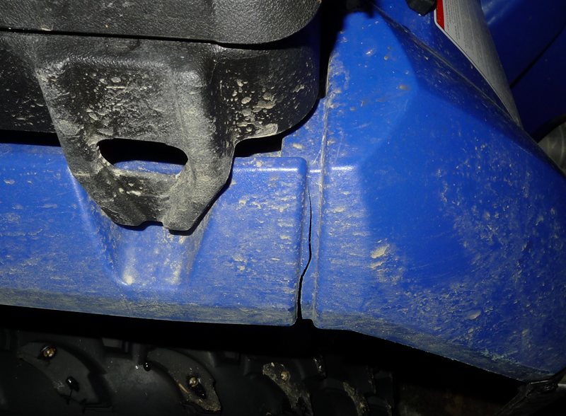

Har vært uheldig å fått en sprekk i skjermen på siden foran på min atv, og vet at det kan være vanskelig å fikse. Og selvsagt måtte det være den delen av skjermen som var dyrest, kr 5700
Polarisbutikken i bygda hadde sveiseutstyr for plast, og kunne fikse det, men kunne ikke garantere noe.
Finnes det noen annen måte å fikse den sprekken?

Jeg ville latt dem fikse sprekken, så hadde jeg lagt på en stripe med sickafleks, så deretter glassfiber etter dem hadde sveiset den.

Kan du legge ut ett bilde av skjermen , som viser sprekken ??

Selvsagt må det bilde til. Satt på jobben da jeg la ut innlegget.
Noen som har prøvd å lime slik plast med Sikaflex?
Hvis man skulle legge på et/to lag med glassfiber og polyester så blir det vel ikke elastisk i det hele tatt, noe det bør være [hæ]
Eller er det mulig å lime glassfiberduk fast i plasten?
Vil helst ikke gjøre noe på utsiden av skjermen

Jeg mener dette bør kunne sveise ganske greit., og jeg hadde sikkert bare pusset sveisen pent etterpå og lagt en refleks stripe eller en fin teip av noe slag, tipper den sveisingen vil koste deg en 500 lapp og da er det ser det veldig bra ut etterpå.

ett tips... bor et 1 eller 2 mm hull i enden på sprekken... da ungår du iallefall at sprekken går videre.

Jeg har lappet sammen min tidligere Polaris med Glassfiberduk. Og dratt det sames med patent bånd og skrud der ikke skruene synes, poppnagler er ikke å anbefale da disse løsener av vibrasjoner. Det er bare og være kreativ, og hvis du kjører mye i terreng vil du få masse erfaring med slike uhell. Men det er mye flinke folk inne på forumet her som kan hjelpe. Lykke til , det vil gå bra.

Du får kjøpt ett sett med 2 komponent spesial lim til å reparere plast støtfangere med, tipper det vil passe godt til dette formålet, limer noe helt sykt [smiil]

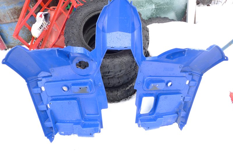

Ble anbefalt å bruke loddebolt å smelte sammen greiene, og for å spare penger...heller til fiskeutstyr så valgte jeg å prøve selv [grøntsmil]
Skar en tynn flis av skjermen på innsiden som jeg skulle bruke til å fylle på med, og det gikk jo greit, men om det holder får tiden vise.
Kanskje jeg klipper til en reflextape å plasserer over såret.
Legger ved bilder av resultatet.
