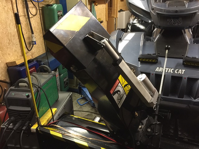

Kort steg videre i helga.
Forsterket noen av sveisene, rystelsene hadde laget sprekker i en av de.
Montert nødstopp og startbryter ved motor.
Montert aktuator på utkaster.
Laget styringsboksen.
Mangler noen smådeler og har feil motor for utkaster, så fikk ikke ferdigstilt arbeidet.

Nå er motorstyring av utkaststuten på plass, venter nå bare på at snøen skal komme på nytt så jeg får testes den.
Motor er fra vindusheis på en eldre MB.
