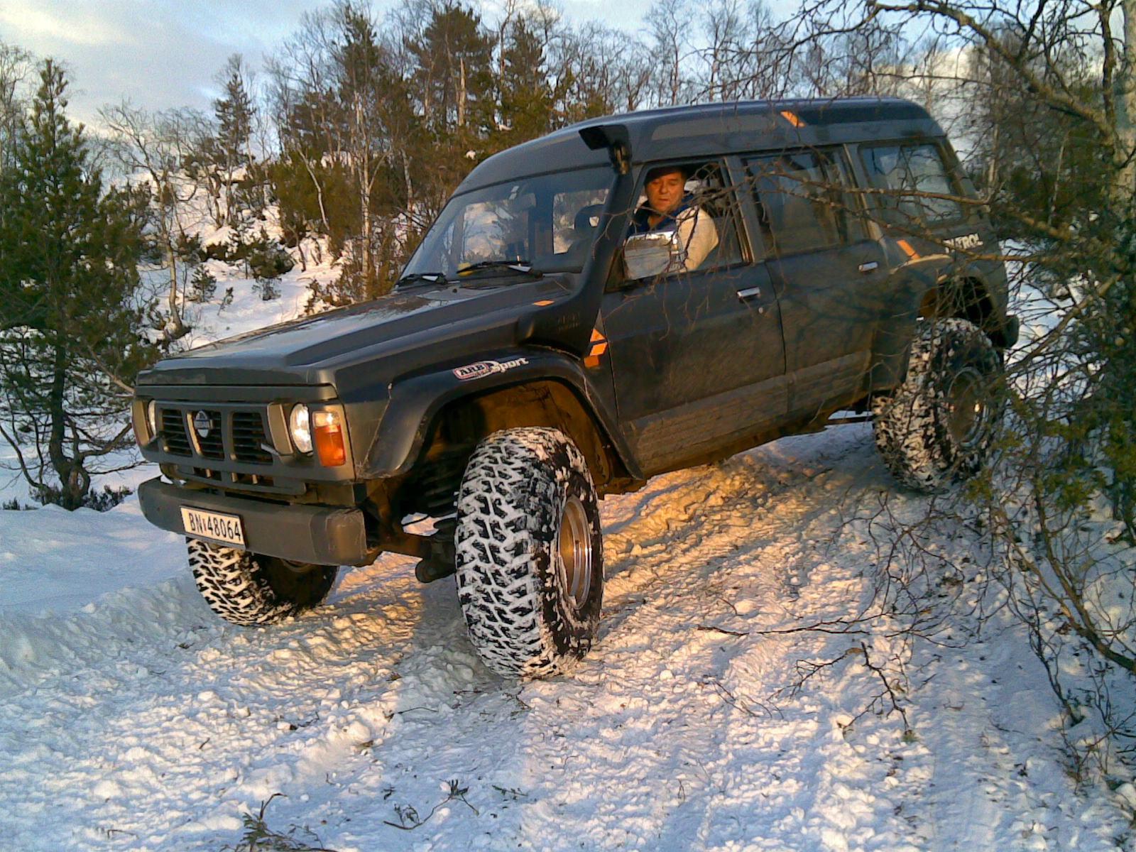

Her er et bilde til :))

Hehe, en Y60 på 37" MTR er omtrent like vanlig heromkring som en Outlander på Maxxis Ceros [oh yes]

Vertfall sinnsvakt gode allround dekk til Patrolen, kjørte over 30000km med slike dekk og var veldig fornøygd.

Wrangler MTR er sinnsykt gode dekk de fleste plasser skal jeg si deg og 37x12,5 har ideell bredde i forhold til høyden på dekket også, derfor fungerer den så utrolig godt på de fleste underlag - med rett lufttrykk. Rundt 6-9 psi i de dekkene på bilen din, går den som bare det hvor det måtte være.
Jeg har alltid sett på Ceros'ene som atv-verdens svar på Wrangler MTR i bruksområde og kvalitet.
