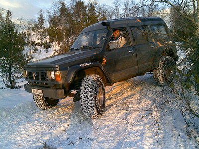

Innlegg gass » 21 Jun 2011, 13:08
Her er et bilde til :))
Re: Anbefalte dekk for 4 x 4
Innlegg smaug » 21 Jun 2011, 16:20
Hehe, en Y60 på 37" MTR er omtrent like vanlig heromkring som en Outlander på Maxxis Ceros [oh yes]

Vertfall sinnsvakt gode allround dekk til Patrolen, kjørte over 30000km med slike dekk og var veldig fornøygd.
Til ATV som blir brukt mye mer i terrenget og veldig lite på asfalt vet jeg ikke.
Vet bare at de dekkene jeg nå har på ATVen(WP317) er totalt ubrukelige på vei/asfalt
Innlegg smaug » 21 Jun 2011, 23:34
Wrangler MTR er sinnsykt gode dekk de fleste plasser skal jeg si deg og 37x12,5 har ideell bredde i forhold til høyden på dekket også, derfor fungerer den så utrolig godt på de fleste underlag - med rett lufttrykk. Rundt 6-9 psi i de dekkene på bilen din, går den som bare det hvor det måtte være.
Jeg har alltid sett på Ceros'ene som atv-verdens svar på Wrangler MTR i bruksområde og kvalitet.
